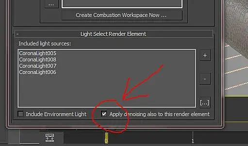

Цитата rocoho:
та а вы в лайтселектах указали денойз
пожалуйста подскажите где параметры лайтселекта? у меня получилось его добавить в рендер элементы но где денойз я не нашла((
Цитата АлЕвп:
Попробуйте добавить в render element LightMix и Light Select. В Light select подключите источники света, которым освещаете сцену и включите галочку Apply Denoising
не могу найти этот apply denoising(( у меня включен full denoising  и в начале работы со сценой он еще работал, но потом что-то пошло не так и когда нажимаю стоп на рендере, донойз вообще не срабатывает, даже шкала не появляется!( Везде искала решение проблемы но так и не нашла, а без него придется долго в фотошопе картинку обрабатывать((((
На сайте c 05.06.2013
Сообщений: 14
вот здесь

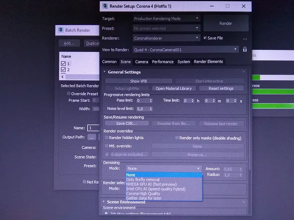

На сайте c 22.12.2017
Привет всем. Такая проблема, когда сохраняю рендер он остаётся шумным как и до denoise, хотя в окне рендера все работает. Как это исправить ?

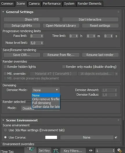

На сайте c 09.10.2017
Подскажите пожалуйста в короне 1.7.4 в денойзе denoise mode нет строки high quality, как его найти и активировать?

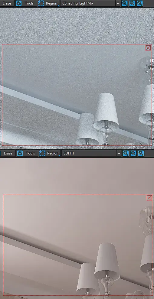

На сайте c 09.04.2011
Сообщений: 21
Владивосток
Здравствуйте. Не работает denoising в cshading_lightmix, во всех light select денойзинг работает, в чем может быть проблема?
Max2018, corona 3. Галка apply denoising везде стоит. Уровень шума 3.
На сайте c 20.07.2014
Сообщений: 994
Первоуральск
Full denoising
Сообщений: 21
Владивосток
Проблема не решается? (
