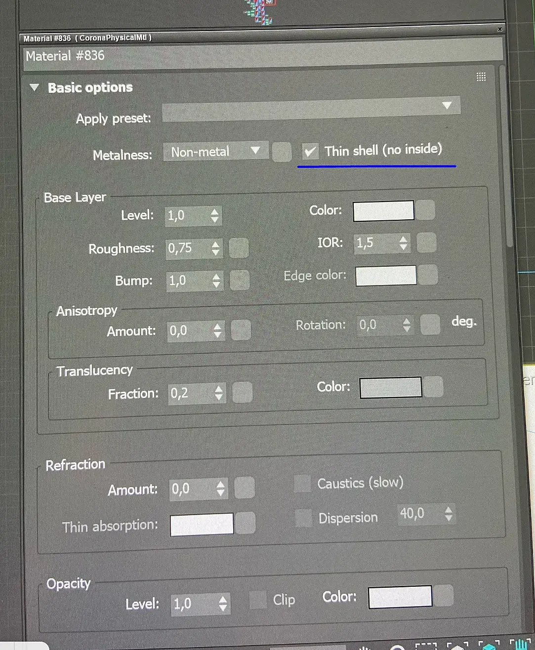

Можно по точнее какую галочку куда нужно поставить. У меня тоже не активно Translucency.
На сайте c 13.10.2020
поставь галочку Thin shell ( no inside)

Спасибо!
