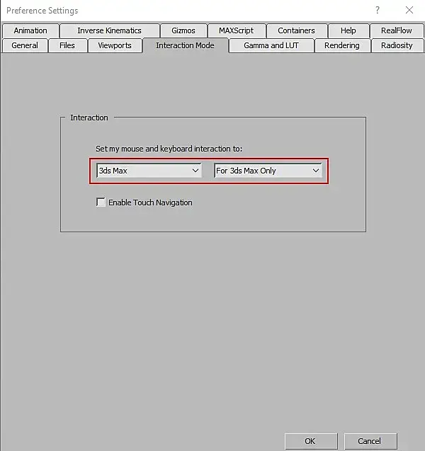

Так же недавно куда то нажал по запаре и перестал работать зум в Max 2016. На принте то что меня спасло)
Спасибо!!!! 3 дня мучилась, мышку сменила, а тут!!! Спасииииибо!!!
На сайте c 05.06.2021
Спасибо парню(Уже мужчина xD), который сказал 8 лет назад... "Может у тебя вид с камеры?". Да это он, сочетание клавиш ctrl+с создает физ камеру и переключает на вид с нее) на перспективу перешел и вуаля, 2018 max
