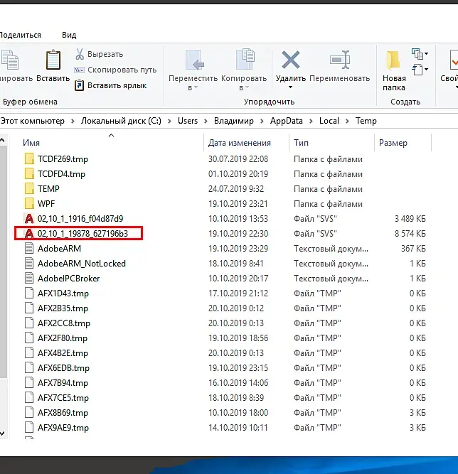

Здравствуйте, спасайте, пожалуйста, такая же почти проблема. В TEMP файл есть, не пустой,
при двойном клике на него кад пишет что не найден файл чертежа, как переименовать его в DWG не пойму, тупо приписка в конце имени .dwg вопрос не решает. Изнутри када папки temp вообще не видно, ищется только по поиску.
Как открыть файл автосохранения??? Всем спасибо за участиеsmiley-give-rose.gif

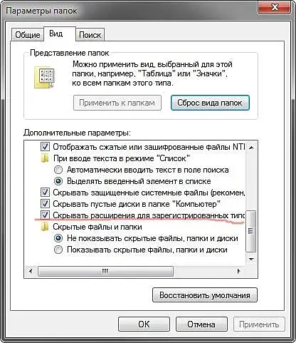

Сообщений: 5413
tinka29 в настройках Windows зайди в Параметры папок, у меня Windows 7, по этому в W10 может называться по другому, и сними соответствующий чек. После этого, у файлов появится в конце расширения, которые можно переименовать.
На сайте c 29.09.2009
Сообщений: 42
Да!!!!! ПоЛУЧИЛОСЬ!!!Огромное спасибо!!! Как там репутацию добавлять...Фуф, спасибо, ты сделал мой день!
