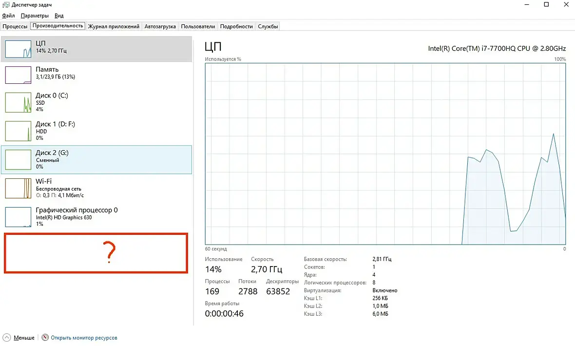

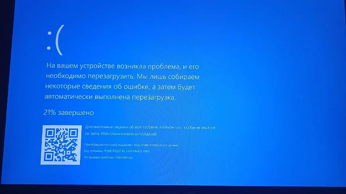

Примерно полгода назад по неосторожности залил ноутбук соком. По счастливой случайности, пострадала только клавиатура, да и то только несколько клавиш стали залипать. И да, тогда проблем с драйвером не было. Можно было работать и играть с относительным комфортом. Отдал в ремонт, клаву заменили, ноут вернули. Решил обновить драйвер через Gеforce experience. Идёт установка и... Синий экран смерти. Зайти в Винду так и не получилось. Решил переустановить. Переустановил, скачал официальные драйвера. Для чипсета, лана, аудио и т.д. все как положено. Опять синий экран. + к этому, видюха пропала в диспетчере задач и в фирменном софте

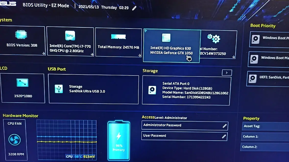

хотя раньше она там отображалась. Причем в биосе все норм

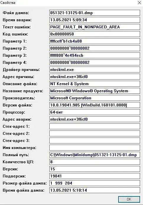

1) устанавливаю драйвер с оф сайта ---> BSOD
Искал ответ на сайте Microsoft по коду ошибки и на многих других сайтах. И почти везде всё упираться в "нужно переустановить драйвер, скачав его с оф сайта Nvidia "
2) Устанавливаю драйвер через диспетчер устройств- ---> BSOD
Пробовал и автоматически и в ручную устанавливать

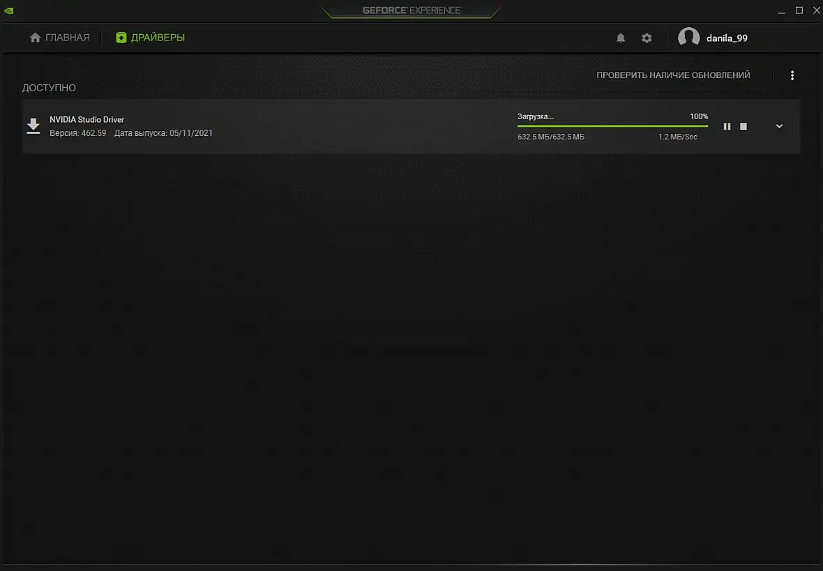

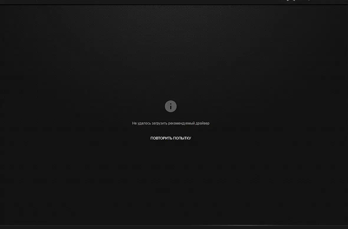

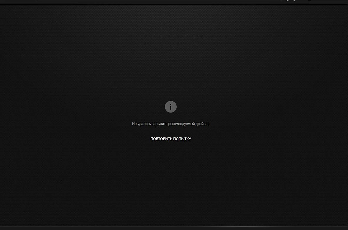

3) устанавливаю через Geforce Experience ---> BSOD
+ такая странность. Пока не установишь драйвер ты не сможешь зайти ни в настройки, ни на главную страницу, никуда не можешь (раньше такого не замечал). Просто сидишь и любуешься этим окном
пробовал ставить игровой драйвер и студийный. Разницы нет. Все тот же синий экран

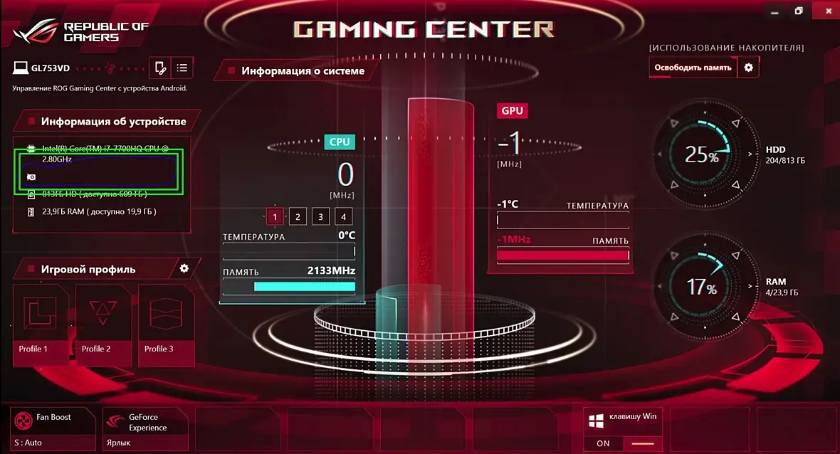

Сейчас вроде стоит какой-то драйвер, но:
1. Требует обновление

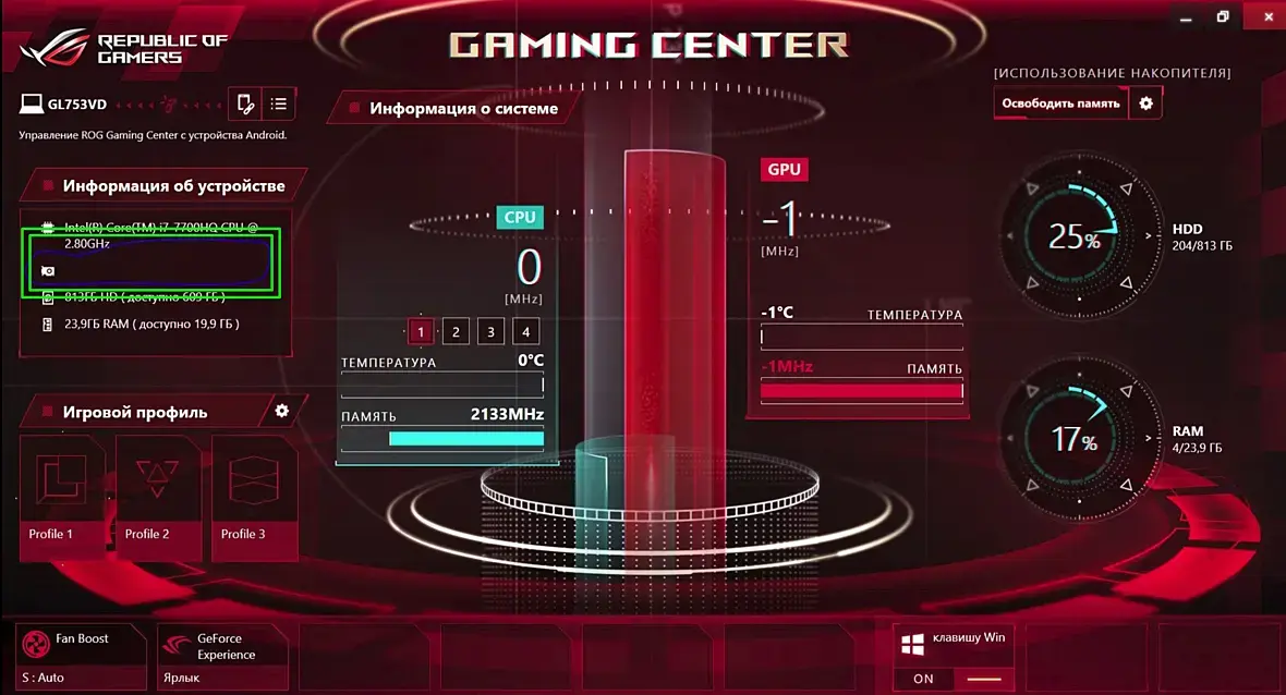

2. Нет панели управления Nvidia, чтобы можно было переключить встроенную видюху на nvidia.
Пробовал скачать ее в Microsoft store, но она чёт запускаться не хочет
А сейчас и вовсе вон что
Сообщений: 10737
возможно на видюху попала маленькая капелька сока и что то там чутка погорело, вам в сервис надо его нести, но не к тем, кто только в ПО копается, а именно к электронщикам, чтоб цепи прозвонили
вообще, если происходит залив ноута, то там могут быть любые сюрпризы с отложенными последствиями
