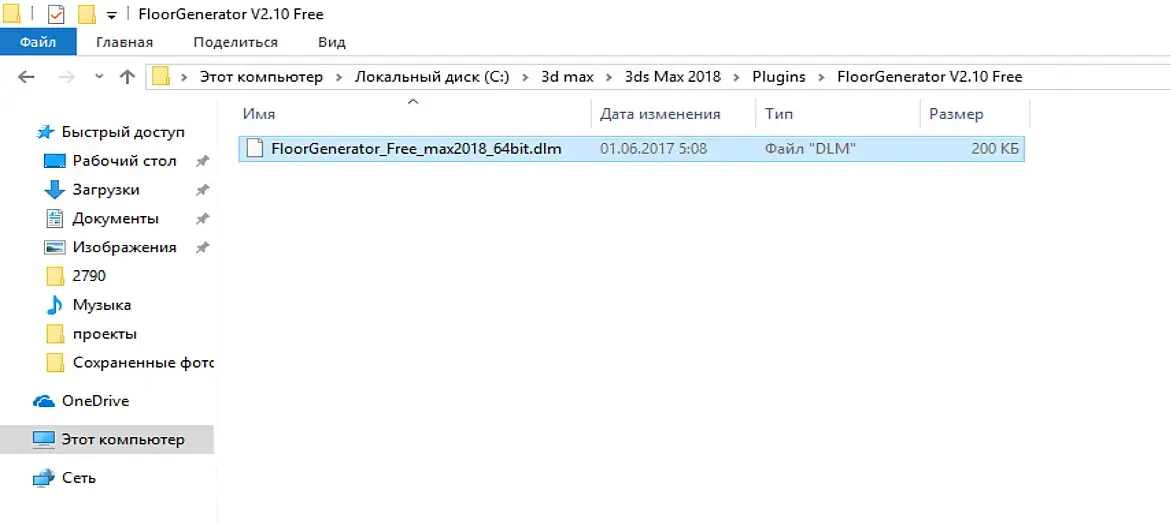

Может кто поможет, не отображаются плагины. Загружаю их в папку в максе - plugins, всё совпадает и версия и разряд операционки, но при выборе в максе их нету
У меня тоже не получалось через Run script. Я попробовала просто перетащить в Макс и потом добавить не через кнопку, а через пункт меню, и получилось. Об этом Денис Кожар подробно рассказывает в видео на ютюбе.
