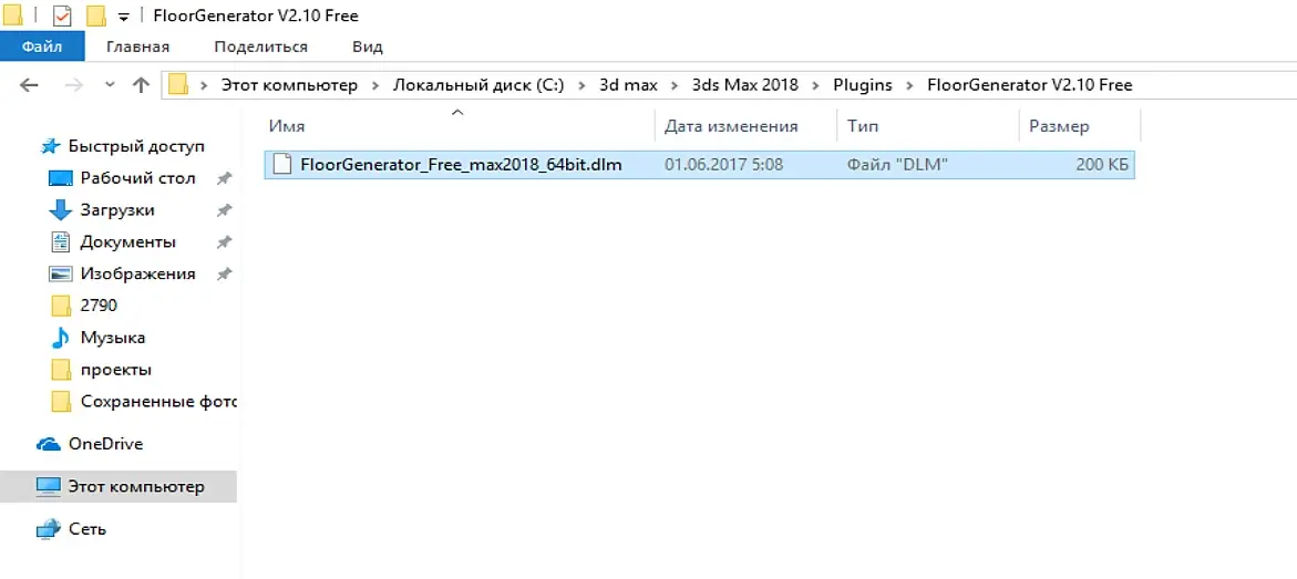

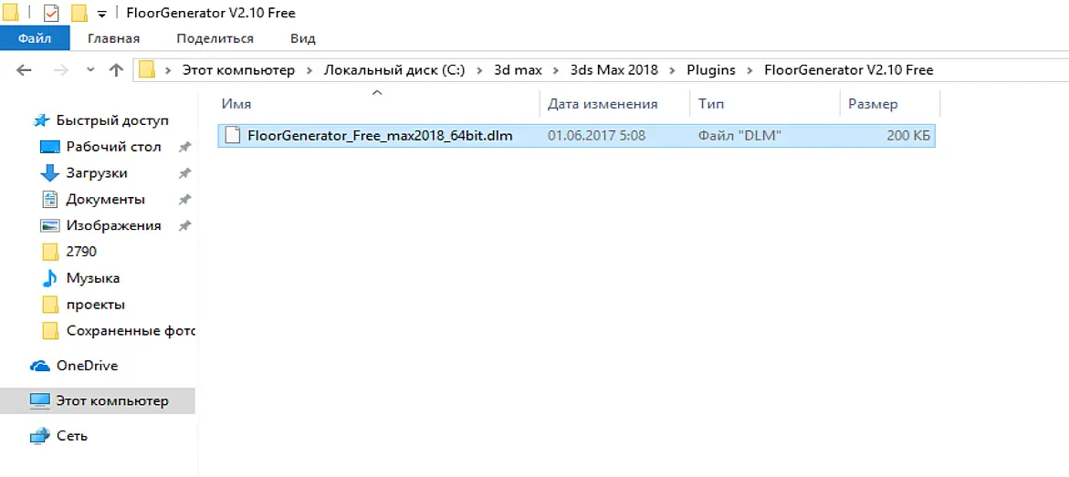

На сайте c 06.10.2018
Барнаул
Может кто поможет, не отображаются плагины. Загружаю их в папку в максе - plugins, всё совпадает и версия и разряд операционки, но при выборе в максе их нету
Барнаул
Цитата Slazzo:
