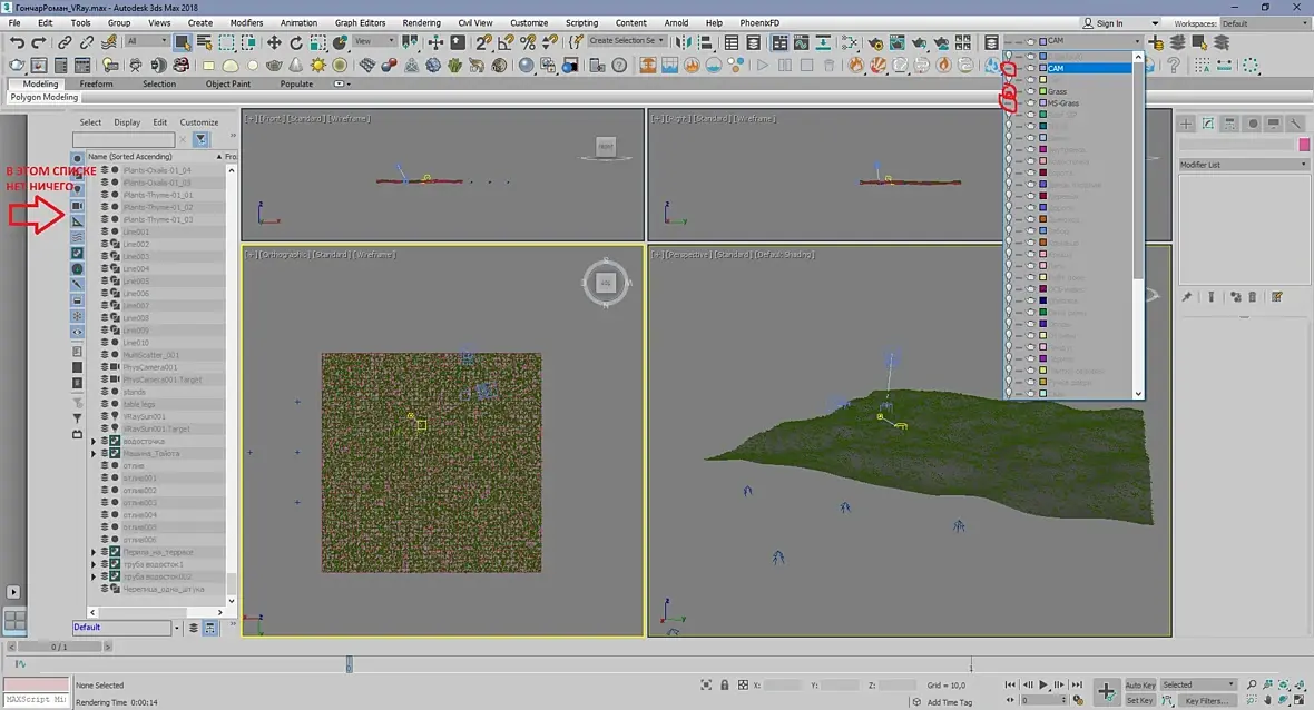

Два способа, которые спасут отца русской демократии.
1. Открываем Scene Explorer, сортируем по иерархии, находим пропавшие из слоёв объекты, правый клик, Add selected to - New Layer.
2. Делаем скрипт.
layer = LayerManager.newLayer()
for n in (selection as array) do layer.addnode n
Запускаем.
На сайте c 08.04.2013
Сообщений: 85
Екатеринбург
Спасибо, в самую точку ответ.

Здравствуйте! Помогите, пожалуйста, кто знает! Добавила в свой проект сцену (в ней были: трава, солнце, земля, камеры). Хотела удалить все кроме травы. Но, теперь я не могу ничего удалить из этой новой добавленной сцены, она просто не выделяется! Все перепробовала, остальные объекты проекта рабочие, а эти просто неактивны. Слева в списке слоев их вообще нет! А вверху справа в списке слоев они сами появились, но все равно не выделяются (обвела тремя красными кружками). Эти слои которые в кружках, можно только скрыть или отобразить, выделить или удалить не получается.
И ладно, я бы их просто скрыла и все. Но это второе солнце даже если скрываю, все равно светит и у меня в сцене пересвет! На скрине во вьюпортах скрыла все, кроме того, что не выделяется! Кто знает как удалить эти объекты??? И особенно как удалить второе солнце, оно мешает больше всего!  Спасибо!
