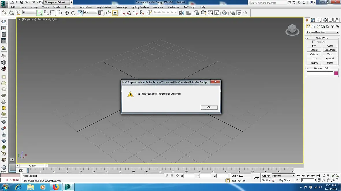

Поставил на чистую винду7(лиц) МАХ14.Обновил винду до невозможности.Врей 32003.
Что от админа что просто с иконки летит до старта.Остановка минуты три и в окне рамка (см.скрин)
После нажатия на ОК еще такая-же опять ОК и все вроде работает.
Но хотелось-бы избавиться от рамок.Вижу что чего-то нехватает а чего?

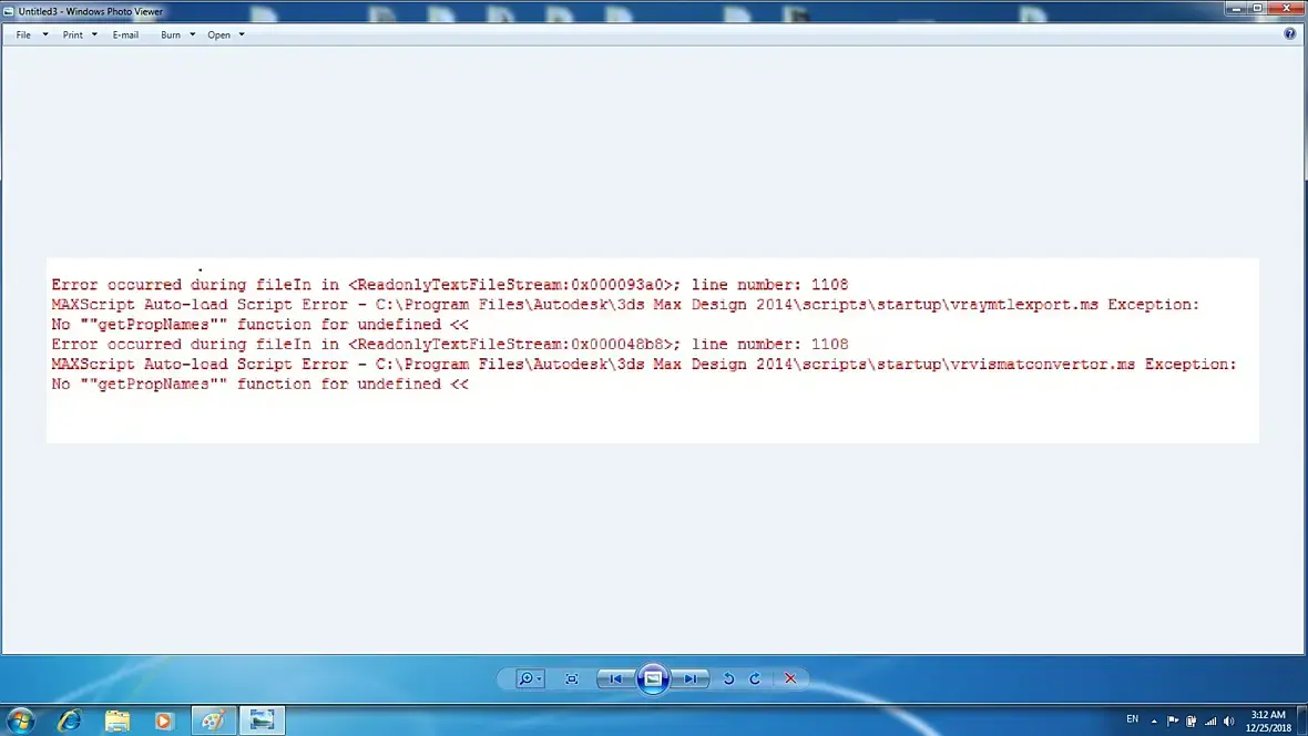

Цитата Evilis:
BETEPOK, у вас проблема с каким то из скриптов, который расположен в стартапной папке.
сюда правый клик > Open Listener Window и покажите лог, чтобы узнать какой скрипт вызывает ошибку.
Есть вероятность что ошибку вызывает виреевский скрипт.
В самую точку.
А можно как- нибудь исправить?

Цитата Evilis:
BETEPOK, у вас проблема с каким то из скриптов, который расположен в стартапной папке. сюда правый клик > Open Listener Window и покажите лог, чтобы узнать какой скрипт вызывает ошибку.

Отпишусь .Может кому пригодиться.
Дело было в Врей. Толи недолечил то-ли с рождения такой.
Все снес. поставил МАХ 2014 Д и Врей как посоветывали 3.4 Все заработало как часы.

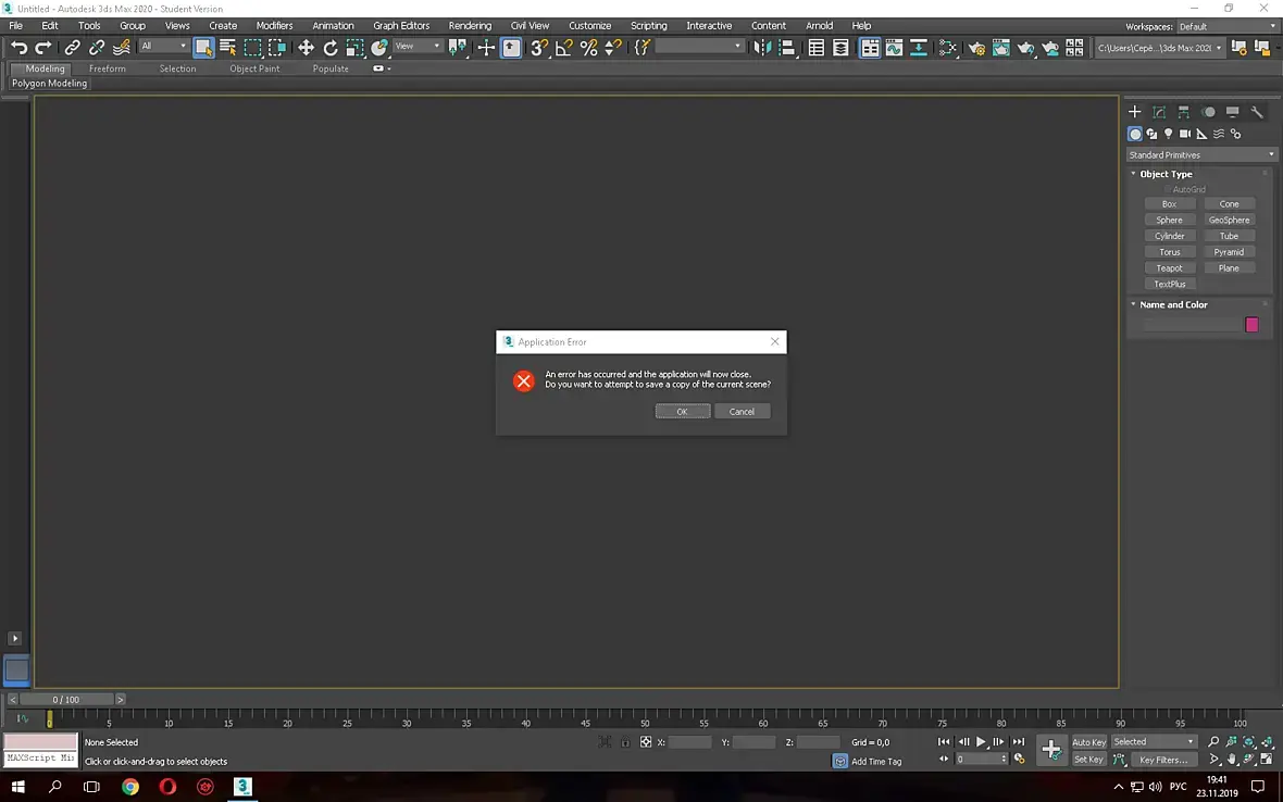

На сайте c 13.02.2019
Здравствуйте уважаемые.
проблема такая:установил студенческий 3д макс 2020
при запуске выскакивает окно
файл ENU переименовывал не помогает,дрова на видеокарту новые,перед установкой всё чистил.

помогите пожалуйста, я студент и делаю проекты в студенческом 3д максе, вчера он завис и мигал во время рендера, я вызвала диспетчер задач и сняла его, ноутбук перезагрузила.
теперь, все файлы мах не хотят открываться, ноут ищет путь открытия через приложения, а не через 3д макс.
вот, что происходит, если я его открываю
Сообщений: 4237
kznsofiadmt24@gmail.com
Какой макс и конфигурация ноута?
На сайте c 27.02.2010
Сообщений: 3663
Херсон,Украина
Да, а то на первой фотке не разглядеть версию макса..
На сайте c 23.05.2019
Сообщений: 11
Serbia
2019, ноутбук Lenovo legion y520
