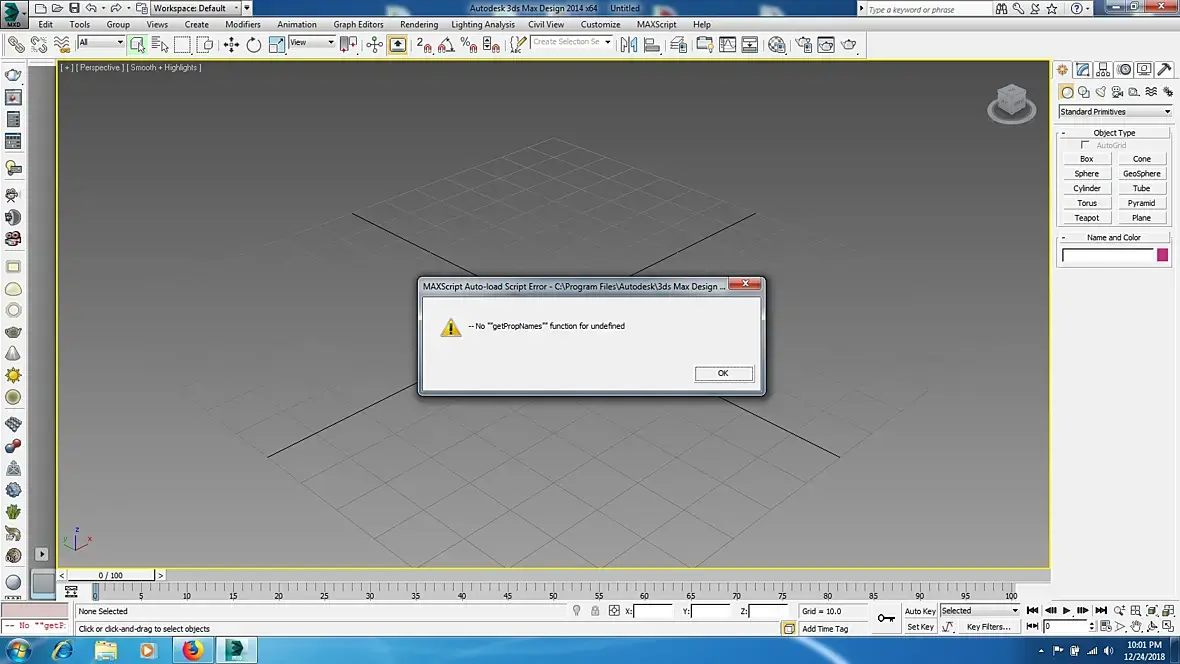

Поставил на чистую винду7(лиц) МАХ14.Обновил винду до невозможности.Врей 32003.
Что от админа что просто с иконки летит до старта.Остановка минуты три и в окне рамка (см.скрин)
После нажатия на ОК еще такая-же опять ОК и все вроде работает.
Но хотелось-бы избавиться от рамок.Вижу что чего-то нехватает а чего?
Тема старая буду блогадарен за подсказку.Может кто уже проходил.
На сайте c 05.12.2009
Сообщений: 1292
Шантаж
Цитата Evilis:
BETEPOK, у вас проблема с каким то из скриптов, который расположен в стартапной папке.
сюда правый клик > Open Listener Window и покажите лог, чтобы узнать какой скрипт вызывает ошибку.
Есть вероятность что ошибку вызывает виреевский скрипт.
В самую точку.
А можно как- нибудь исправить?
И все-таки: Service Pack 3 стоит?
upd. 2 или 3, не помню, какой у семерки последний был

Цитата Evilis:
BETEPOK, у вас проблема с каким то из скриптов, который расположен в стартапной папке. сюда правый клик > Open Listener Window и покажите лог, чтобы узнать какой скрипт вызывает ошибку.
Service Pack Не ставил никакой.Где-то читал что последний лудше не ставить.
И еще все эти файлы я нашел с такими-же именами а что толку?
На сайте c 06.06.2017
Сообщений: 334
Таки продолжаю настаивать на варианте, что требуется установка сервис пака.
Сообщений: 1292
Шантаж
Обновил результат-О
Сообщений: 334
А в пути до vray нет кириллицы?
Win 7 64 битная?
3d max не пробовали переставить?
Сообщений: 1292
Шантаж
Отпишусь .Может кому пригодиться.
Дело было в Врей. Толи недолечил то-ли с рождения такой.
Все снес. поставил МАХ 2014 Д и Врей как посоветывали 3.4 Все заработало как часы.

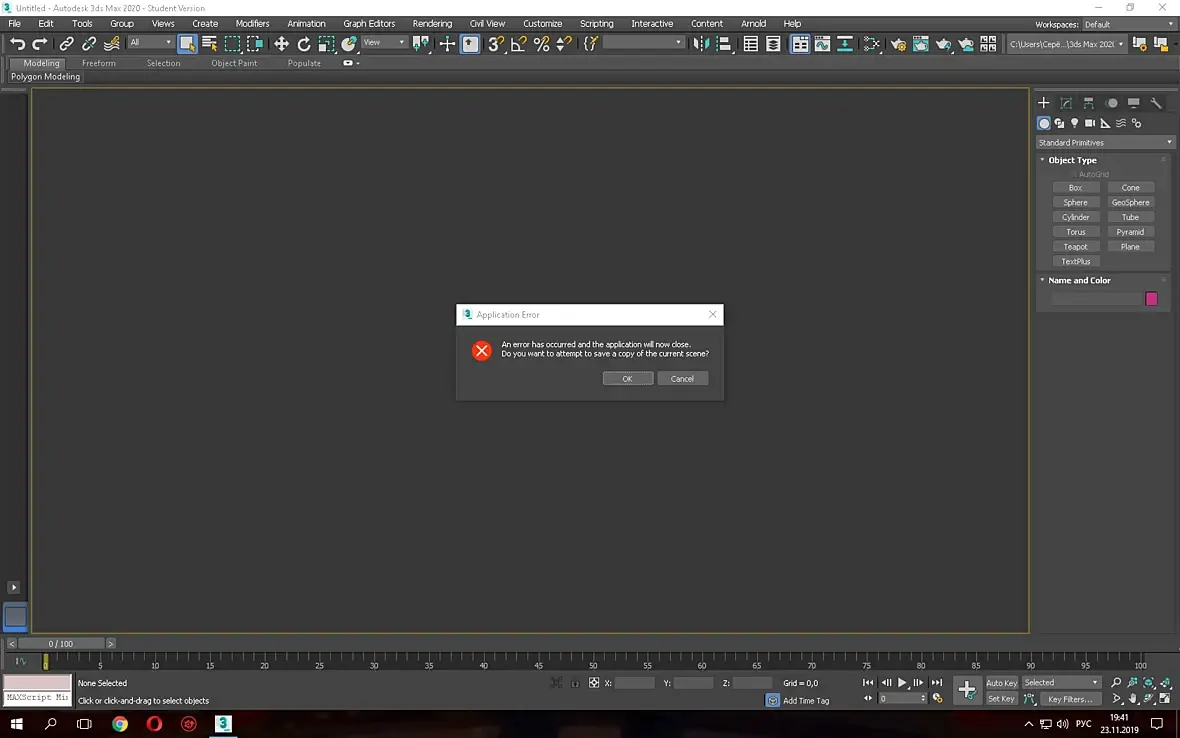

Здравствуйте уважаемые.
проблема такая:установил студенческий 3д макс 2020
при запуске выскакивает окно
файл ENU переименовывал не помогает,дрова на видеокарту новые,перед установкой всё чистил.
На сайте c 13.08.2015
Цитата newzboy:
Мне помог вот этот рецепт: https://www.youtube.com/watch?v=MN__roGkSfs
Проверено на 2014 и 2016 максах
Спасибо!!
