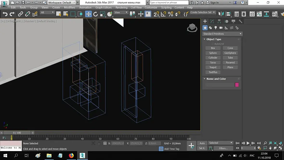

Здравствуйте!возможно не в эту тему вопрос,заранее прошу прощения)при импорте модели в сцену получается вот такая странная геометрия
при этом сама модель отдельно от сцены открылась нормально.при импорте в пустую новую сцену тоже все ок.Помогите пожалуйста!

Похоже, что в свойствах объекта включена опция display as box.

Где это проверить,скажите пожалуйста!
Нашла,исправила,все Ок теперь)Спасибо большое!Только теперь вопрос,почему вдруг начали так отображаться модели,которые я до этого уже импортировала в эту же сцену?я что-то не то нажала?
