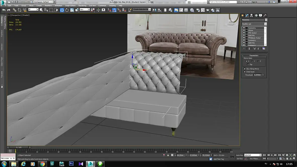

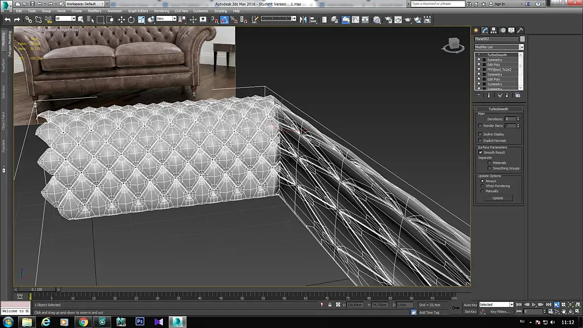

Здравствуйте, у меня такая проблема с фодификатором симметрия, при моделировании дивана нужно сделать через симметрию подлокотник, повернуть симметрию на 45 градусов при повороте она просто расплющивается. Но помню что раньше это корректно работало 2016 макс есть версия 2010 там тоже самое

b_serega_, reset x-form накиньте перед симметри
На сайте c 11.06.2014
Mirfen проблема осталась

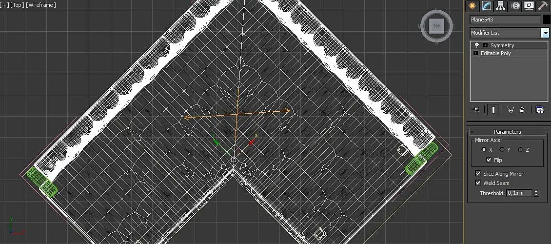

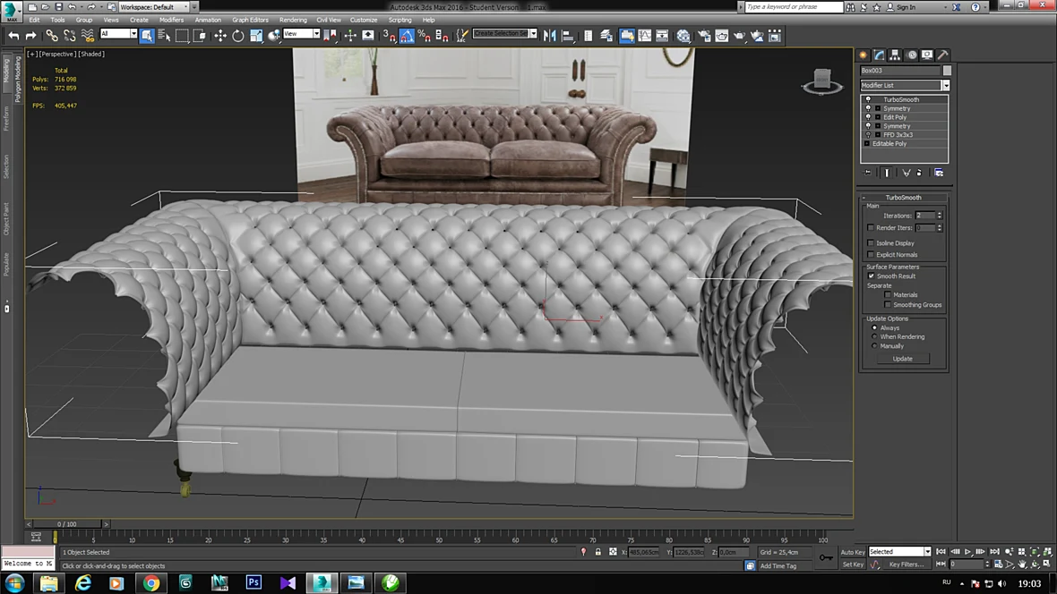

Всем привет. Почему то симметрия не перпендикулярна, и при использовании модификатора диван получается разной шириной. Может кто знает почему так?
На сайте c 03.07.2016
Сообщений: 356
freys2011
Symmetry так же как и Make Planar применяется по локальным координатам. Т. е. сейчас у вас локальные координаты не совпадают с координатами вьюпорта. Либо вы разворачиваете свой объект так, чтобы оси совпадали. Либо делаете перед симметрией Reset XForm (Reset Transform). Но, внимание, произойдёт сброс локальных осей к осям вьюпорта.

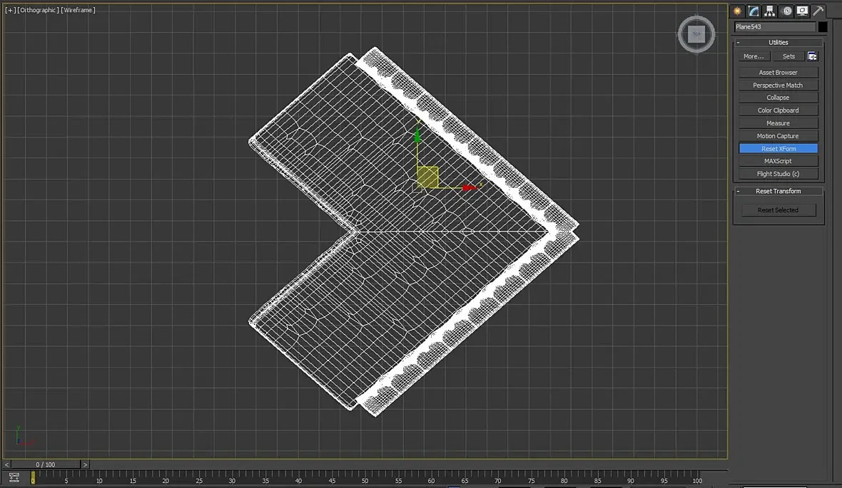

Прнименял иксформ модификатор и колапсил всё равно не помогает. Этот скриншот кстати после этого модификатора сделан.
Сообщений: 356
Не модификатор XForm, а утилита Reset XForm.

Она почему, то не активна. Я про кнопку ResetSelected
Сообщений: 356
Сначала выделите объект, и кнопка станет активной.

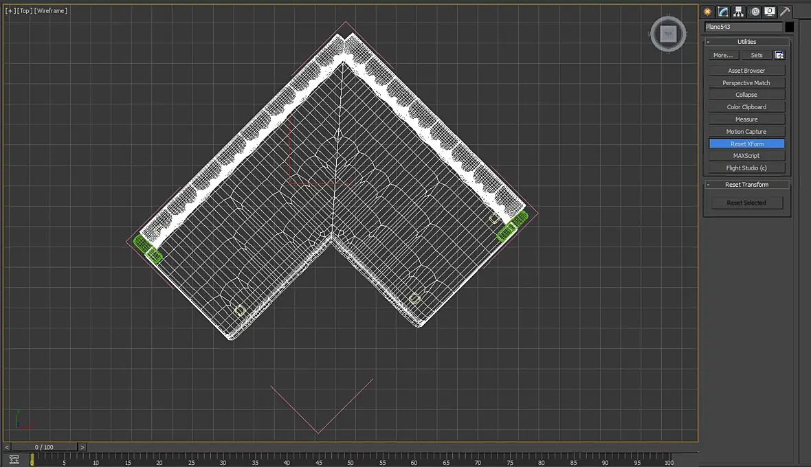

Просто диван отскейлен по оси X. Сбрось скейл на 100, а потом отскейль диван в режиме подобъекта.
Ну либо, как и писали выше, сделай резет-икс-форм, только предварительно поверни диван параллельно глобальным осям

Не активен Reset Selected

Повернул диван, как посоветовал, если в группе с ножками ворочаю, то с диваном всё хорошо, а когда отдельно эту выделенную часть, то диван выворачивает прям. Углы уже не 90 градусов. Демон какой-то вселился наверно, помогите плииз :)
