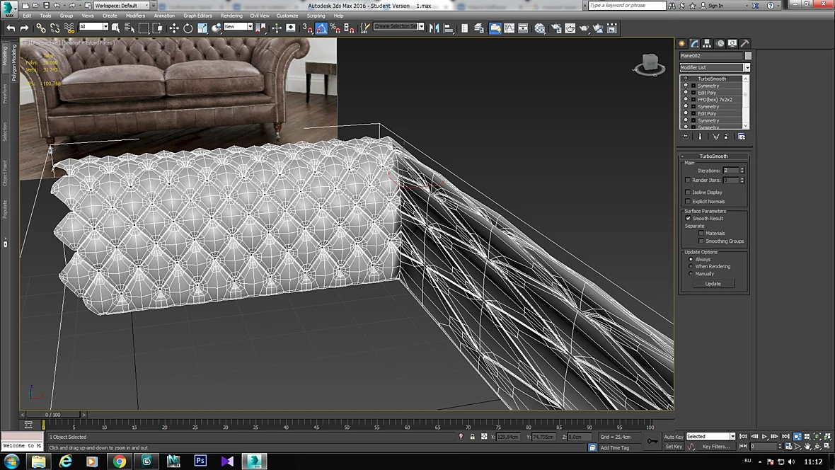

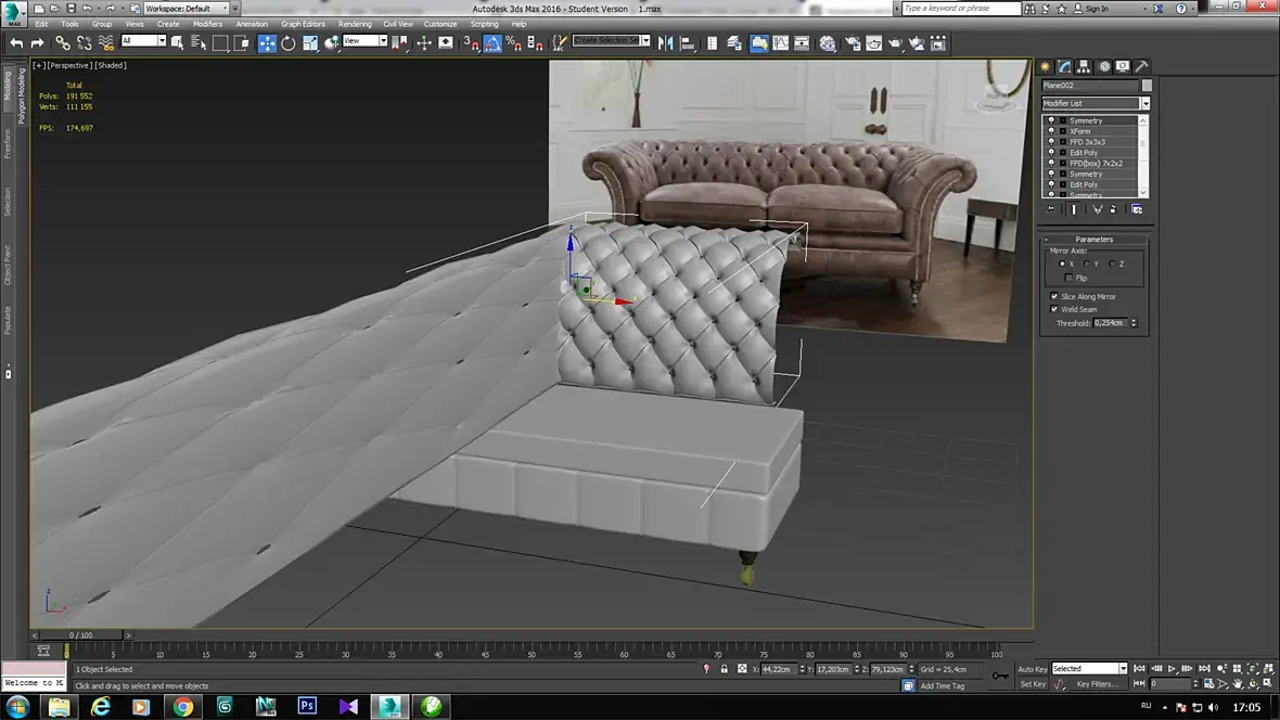

Здравствуйте, у меня такая проблема с фодификатором симметрия, при моделировании дивана нужно сделать через симметрию подлокотник, повернуть симметрию на 45 градусов при повороте она просто расплющивается. Но помню что раньше это корректно работало 2016 макс есть версия 2010 там тоже самое

b_serega_reset x-form накиньте перед симметри
На сайте c 11.06.2014
Mirfen проблема осталась

Скалапсить придется, потом уже симметри

Да, тоже вариант. Я бы скопировал или даже сделал копию при помощи Snapshot, потом коллапс олл, потом симметри.
Mirfen всё решил проблему, на другом форуме подсказали, создал бокс перевёл в поли и к нему атачил геометрию после удалил бокс и всё нормально заработало

Можно и так. Но Mirfen прав, корректнее было бы сделать Reset XForm. Это не модификатор XForm, который вы накинули на объект. Reset XForm находится в панели Utilities, там, где молоток нарисован.

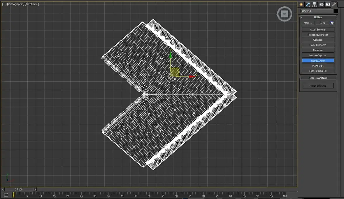

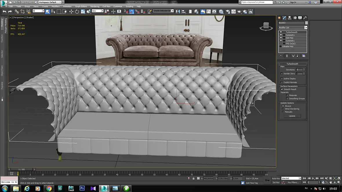

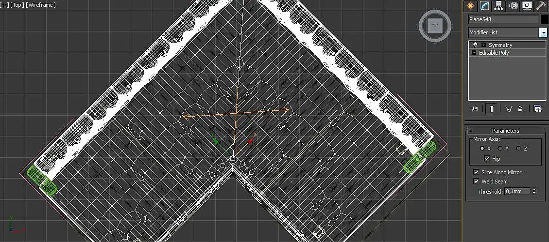

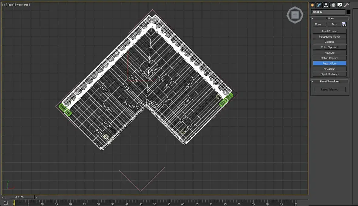

Всем привет. Почему то симметрия не перпендикулярна, и при использовании модификатора диван получается разной шириной. Может кто знает почему так?
На сайте c 03.07.2016
Сообщений: 356
freys2011
Symmetry так же как и Make Planar применяется по локальным координатам. Т. е. сейчас у вас локальные координаты не совпадают с координатами вьюпорта. Либо вы разворачиваете свой объект так, чтобы оси совпадали. Либо делаете перед симметрией Reset XForm (Reset Transform). Но, внимание, произойдёт сброс локальных осей к осям вьюпорта.

Цитата Mittya:
freys2011
Прнименял иксформ модификатор и колапсил всё равно не помогает. Этот скриншот кстати после этого модификатора сделан.
Не модификатор XForm, а утилита Reset XForm.

Цитата Mittya:
Она почему, то не активна. Я про кнопку ResetSelected
Сначала выделите объект, и кнопка станет активной.
Сообщений: 4482
Просто диван отскейлен по оси X. Сбрось скейл на 100, а потом отскейль диван в режиме подобъекта.
Ну либо, как и писали выше, сделай резет-икс-форм, только предварительно поверни диван параллельно глобальным осям

Цитата Mittya:
Не активен Reset Selected

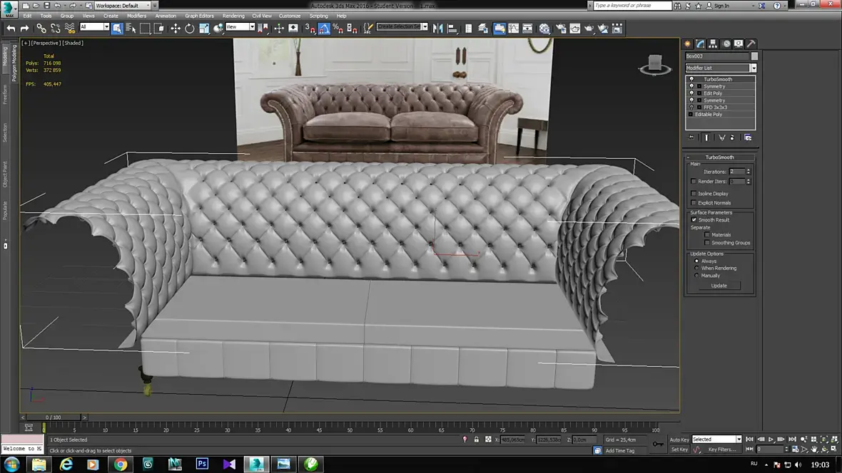

Повернул диван, как посоветовал, если в группе с ножками ворочаю, то с диваном всё хорошо, а когда отдельно эту выделенную часть, то диван выворачивает прям. Углы уже не 90 градусов. Демон какой-то вселился наверно, помогите плииз :)
