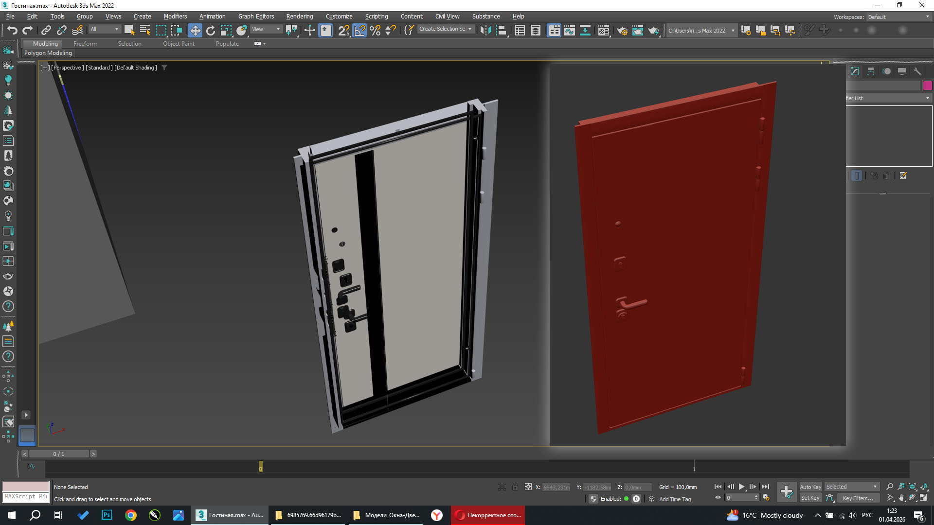

Подскажите, при перемещении сцены во вьюпорте, объекты принимают такую форму, а потом через 2-3 секунды как перестал двигать сцену, принимают обычный вид, сцена не тяжелая..
отключите адаптивную деградацию(внизу экрана, посередине синяя кнопочка)

Цитата M.Mauzer:
Спасибо, помогло!!

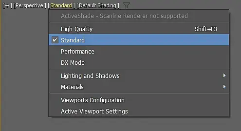

На сайте c 12.07.2013
Tajikistan
доброго времени суток. на днях столкнулся с такими причудами отображения сцены во вьюпорте. Режим вьюпорта Standsrt,Default Shading но пол стены потолок и многие модели не были видны. Хотя в режиме Wireframe все объекты были на месте. ещё в одной сцене была аналогичная проблема, решил с помощью очистки от вирусов. открываю эту сцену снова та же проблема, очистка не помогла (работа была выполнена на другом компьютере мной же, там всё спокойно). версии одинаковые 18макс. в Display ничего не скрывал, в слоях не было скрыто ничего, отключение adaptive degradation не помогло, так же ничем не помог merge в новую сцену, удаление папки enu. Решение было переключение режимов отображения с Default Shading на Facets. Вдруг кому-то это поможет. или если кто знает другое решение, поделитесь.

backface cull возможно включен и объекты нормалями внутрь? попробуйте клипингу вьюпорта еще нижний ползунок чуть подвигать
