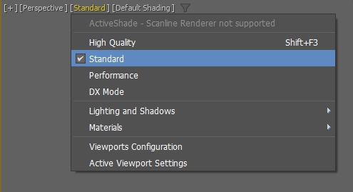

Подскажите, при перемещении сцены во вьюпорте, объекты принимают такую форму, а потом через 2-3 секунды как перестал двигать сцену, принимают обычный вид, сцена не тяжелая..

отключите адаптивную деградацию(внизу экрана, посередине синяя кнопочка)

Спасибо, помогло!!

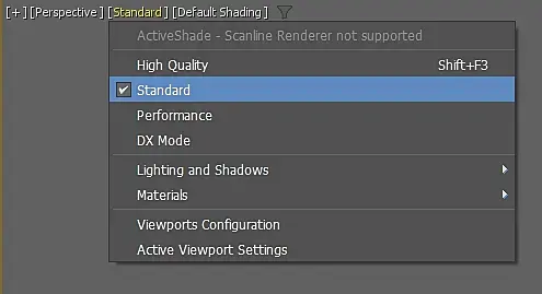

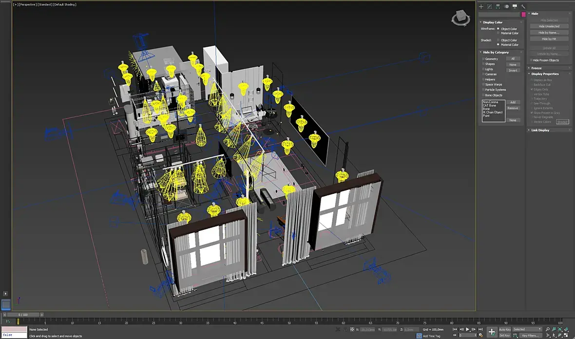

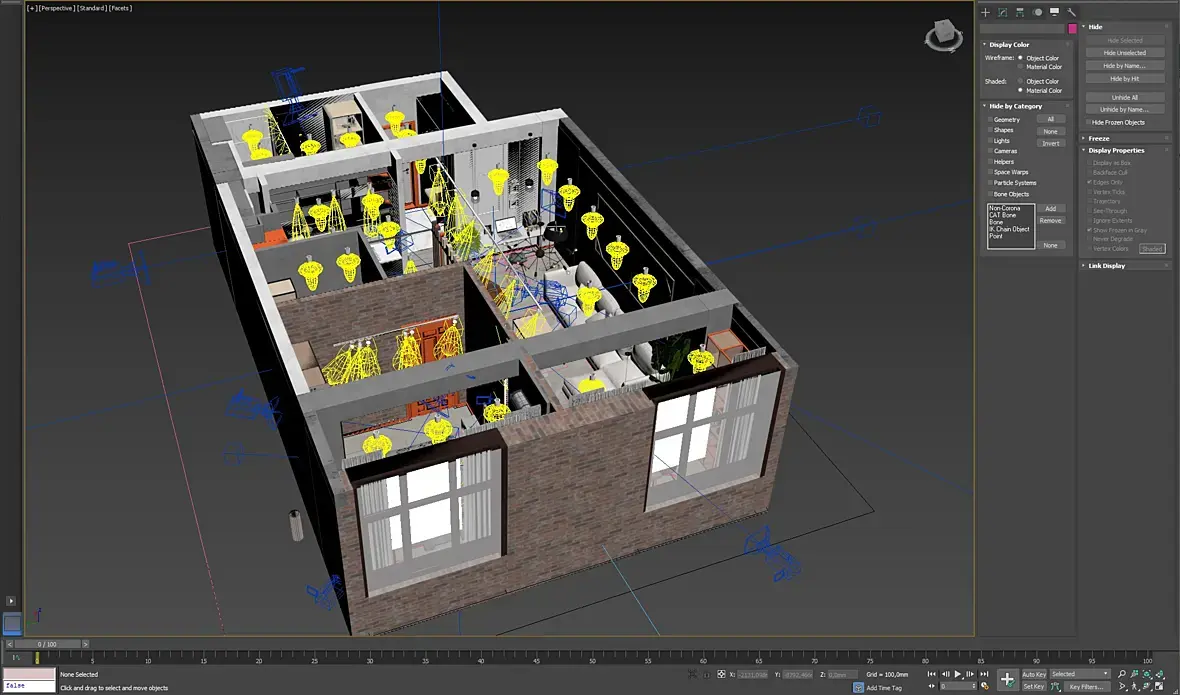

На сайте c 12.07.2013
Tajikistan
доброго времени суток. на днях столкнулся с такими причудами отображения сцены во вьюпорте. Режим вьюпорта Standsrt,Default Shading но пол стены потолок и многие модели не были видны. Хотя в режиме Wireframe все объекты были на месте. ещё в одной сцене была аналогичная проблема, решил с помощью очистки от вирусов. открываю эту сцену снова та же проблема, очистка не помогла (работа была выполнена на другом компьютере мной же, там всё спокойно). версии одинаковые 18макс. в Display ничего не скрывал, в слоях не было скрыто ничего, отключение adaptive degradation не помогло, так же ничем не помог merge в новую сцену, удаление папки enu. Решение было переключение режимов отображения с Default Shading на Facets. Вдруг кому-то это поможет. или если кто знает другое решение, поделитесь.
На сайте c 20.12.2011
Сообщений: 514
backface cull возможно включен и объекты нормалями внутрь? попробуйте клипингу вьюпорта еще нижний ползунок чуть подвигать

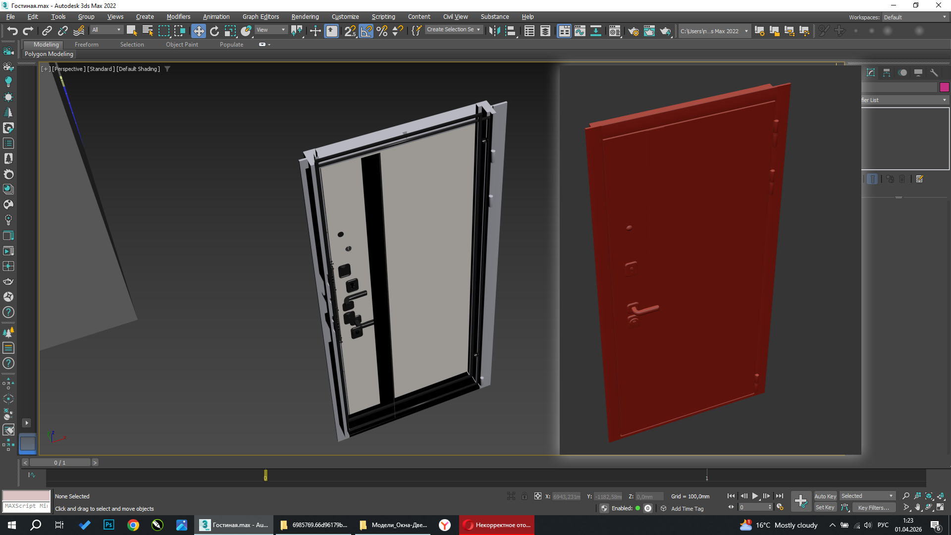

muraty, Та же самая проблема как у muraty - подскажите кто знает как починить? Модели стали отображаться с "пустыми нормалями", но в режиме Clay отображает нормально корректно
(до появления данного бага программа подвисла - стрелки в 3dmax'e стали двоиться-троиться и смазываться). Возможно эта проблема как-то связана с видео-драйверами? 3Ds max 2022. Решение с переключением с Default Shading на Facets - не помогло...

попробуйте viewport preferences - settings - rendering level - advanced
Спасибо огромное!!! Да это помогло!🤝
А потом помогло вернуться к стандартным настройкам - переключение между этими параметрами (и при выборе режима Standart, Rendering Level - стал нормально работать и в режиме Basic, который стоял по умолчанию)
