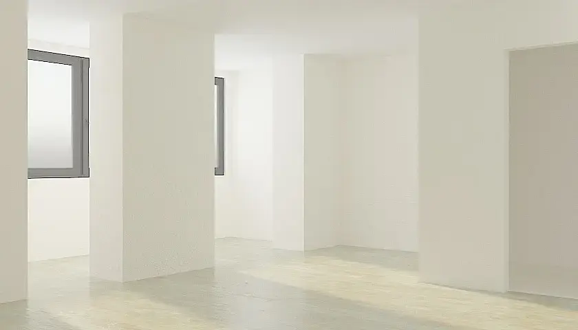

Доброго времени суток всем, но у меня та же проблема и я из прочитанного выше не совсем поняла, получилось ли избавится от этих ребер? Потому что попробовав все предложенные варианты, у меня либо качество сильно страдало (исчезала четкость рендера), либо не менялось ничего smiley-cray.gif
Эти ребра, как видно, на окнах.
Настройки:
https://yadi.sk/i/T5f6EWcJQePSag
https://yadi.sk/i/MzegQc1CbHDSxw
https://yadi.sk/i/-_thONbuVrEUNQ
https://yadi.sk/i/-e7H7XdW9FXEiA
https://yadi.sk/i/lMbHtdPSh6ygRw
https://yadi.sk/i/UHq5oIg9Q2Y1Tw
