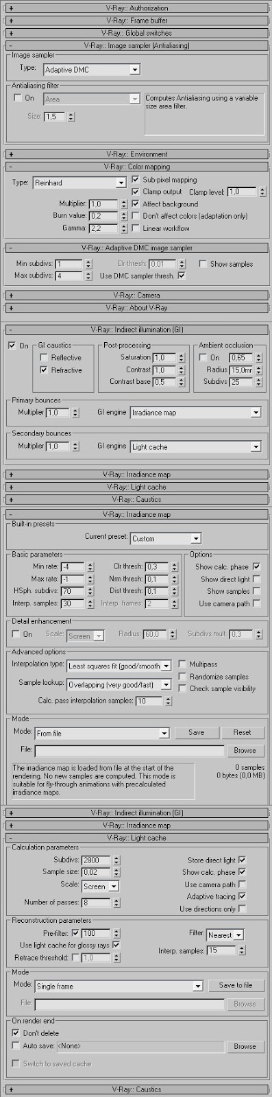

увеличила мульт солнца до 1 думаю больше не надо и внесла изменения как советовал Zub0 стало чутка лучше, но не так как хотелось бы. Думаю ребята были правы и всё дело в том что мебель в тени, попробую поменять расположение солнца или ваще вечернее освещение дать

Эффект такой, как будто ирмапа посчитана в файл, потом в сцену добавлены новые объекты, а при просчете ирмапа берется из файла в котором этих объектов не было. Но на скринах настроек вроде все нормально, ирмапа считается непосредственно во время рендера.

Снимите галку Store With Irradiance Map у Vray порталов и Samples на 20 хотябы. Время чуть возрастет но тени будут.

Store With Irradiance Map у Vray порталов галку убрала, Interp. Samples поставила 20, первичный отскок 0,85 вторичный 0,7.Вобщем мне уже больше нравится

color_bleed "Снимите галку Store With Irradiance Map у Vray порталов.."
совет ваш помог,спасибо, а скажите пожалуйста как работает эта галка не совсем уловила

Включенная эта галка "оставляет тени на совести Irradiance Map". Контролировать четкость теней в этой IrrMap можно засчет параметров Interpolate Samples - чем меньше тем четче, но общая картинка может "шуметь" в некоторых местах. Чем выше тем плавнее будет вся картинка в целом, но эта плавность как раз и сказывается на размытых и отсутствующих тенях. 20 самый нормальный радиус захвата.
Выключенная галка обеспечивает "честные" тени. Они считаются на этапе финального рендеринга непосредственно от ИС, но забирают достаточно много времени.

СПАСИБО за исчерпывающий ответ ,буду знать, а так я вообще никогда в порталах ничего не трогала
