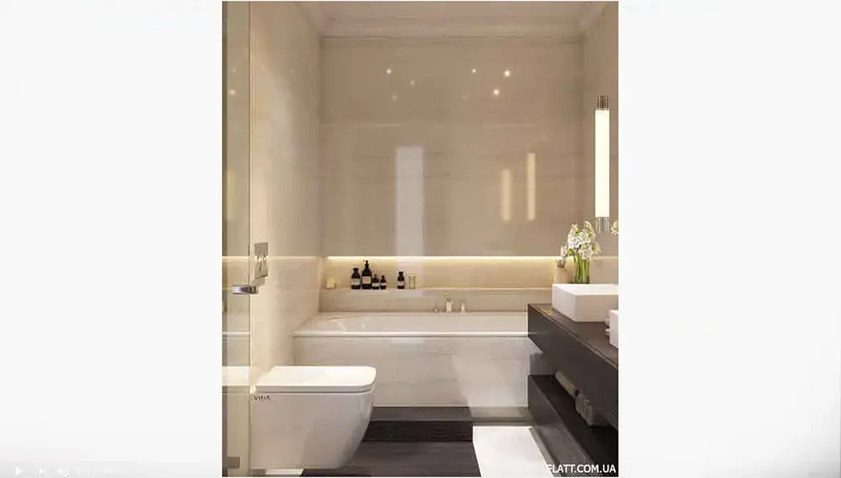

Уважаемые дамы и господа!
Есть потребность сделать в ванной примерно такую нишу.
Если с нижней частью все понятно, то с верхней сложнее.
Вопрос:  Как должен быть устроен конструктив нависающей части, что бы выдержать нагрузку ГКЛ, клея и плитки? Масса там получится приличная...
Подскажите кто в теме
Заранее благодарю.

Делается металлокаркас под гкл. Сложностей вообще никаких нет.

На гипсокартоне будет нормально стоять. Профиля только разложить на треугольники.

Перепендикулярные профили тоже нормально держат. Думаете, там не плитка, а камень? Ну может

Да, я предполагал, все же сомнения были. Но с Вашей помощью - решено, можно применять!
Тут еще мой прораб из отпуска ответил - да, без проблем все будет держаться.
