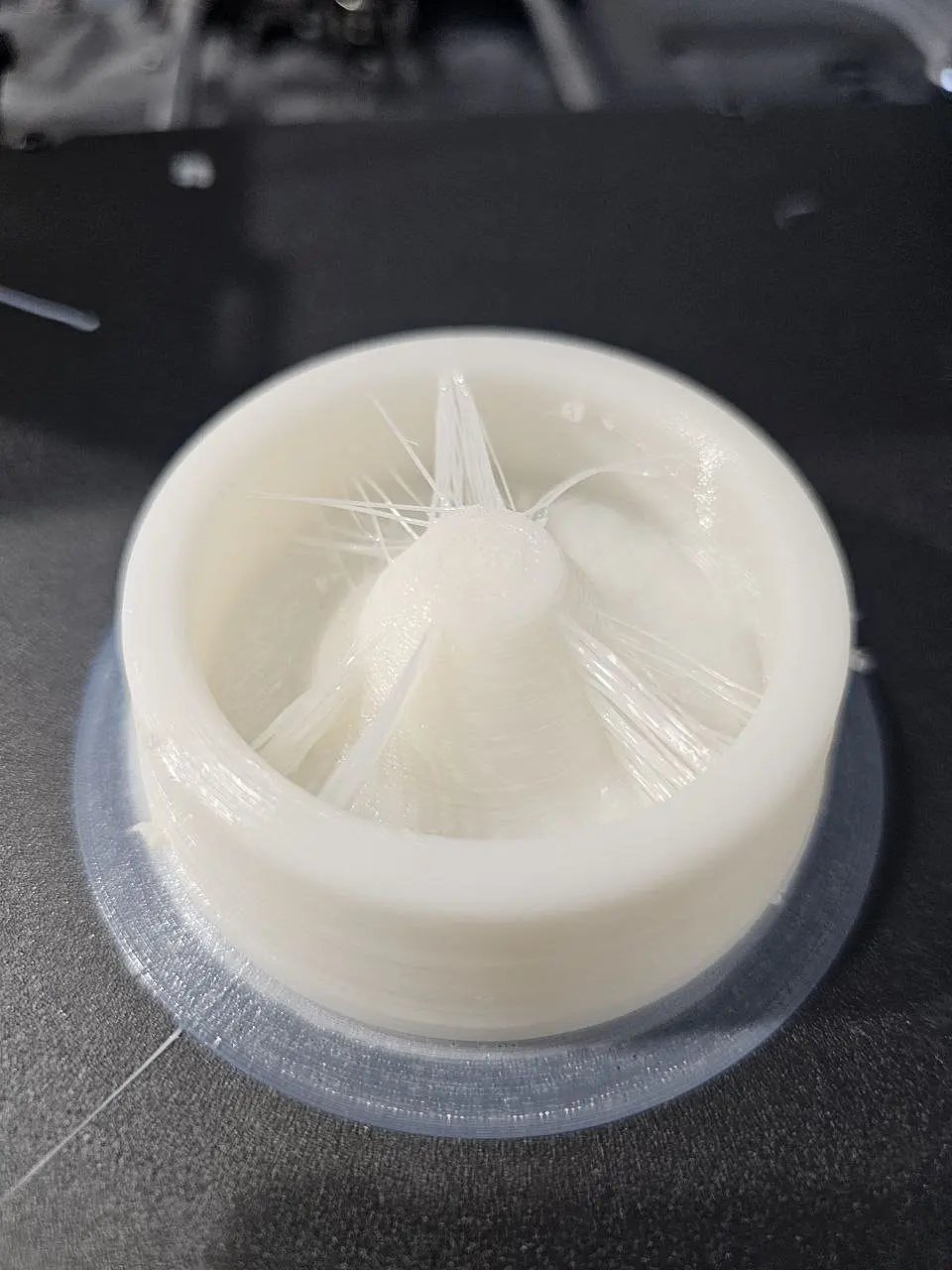

здравствуйте,печатал изделие из резины FLEX U3Print TPU 60D и на нем много протянулось нитейвот на таких параметрах я печатал:заполнение 100%температура сопла 250,температура стола 90скорость 50мм/секоткат разрешенподнятие оси Z при откате запрещеноподложка :каймав чем может быть проблема и как ее исправить?

обычно проблемы с ретрактом, насколько я могу судить
250 градусов сопло для TPU это оч много, там при такой температуре он так сильно расплавляется, что уже сам начинает вытекать из сопла. Первое с чего бы я начал - поискал бы оптимальную температуру для вашего TPU. где-то около 210-230. Температурную башню с TPU сложно сделать,но можно просто тесты ретракта поделать.И ставить разные температуры)
и, плюс, следите чтоб пластик был просушенный, TPU неплохо так втягивает в себя влагу из воздуха окружающего.
ну и играться скоростью печати (для TPU - нужно низкую, порядка 50-60мм в сек), скоростью холостого хода (повыше,чтоб не успевало из сопла вытечь) и силой ретракта и расстоянием ретракта,их можно побольше. но у TPU из-за его резиновости  есть инерция, и при слишком сильном ретракте может начаться недоэкструзия.

при температуре сопла в 220 градусов плохо спекались слои,а при 250 хорошо спекались

Можно с уровнем обдува ещё поиграться... И не заметил, какой принтер: с закрытой камерой или открытый... Тоже может влиять
