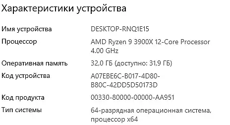

Здравствуйте! При работе в 3ds max+corona долго жду картинки.  Например, 1500х2000px. 80 пассов, рендер идёт около 2,5 часов (сцена 190 МВ) Не разбираюсь в параметрах компьютера, но мне кажется, что при таких параметрах рендер должен идти быстрее. Или я ошибаюсь и всё норм?

все от конкретной сцены зависит, можно свет и материалы настроить так, что время в бесконечность уйдет
ну и по пассам некорректно выставлять лимит, надо по проценту шума, поскольку в одной и той же сцене допустим до 3% в одном ракурсе может понадобиться 30 пассов, а в другом 1500
скачайте сцену тут . проверьте и откройте диспетчер задач посмотрите что процессор во время рендера загружен на 100%

Так же при использовании короны зачастую новички накручивают всё освещение через lighmix, что приводит к увеличению времени рендера, после настройки лайтмикса вы должны нажать кнопку для переноса настроек лайтмикса в сцену, в итоге рендере с включенным лайтмиксом и без него должны быть одинаковы, лайтмикс оставляете только для небольшой коррекции. Начините с этого

Лайтмиксом не пользовалась. Не только с этой сценой такая проблема, со всеми

много чего может быть - выкладывайте, так помогут
