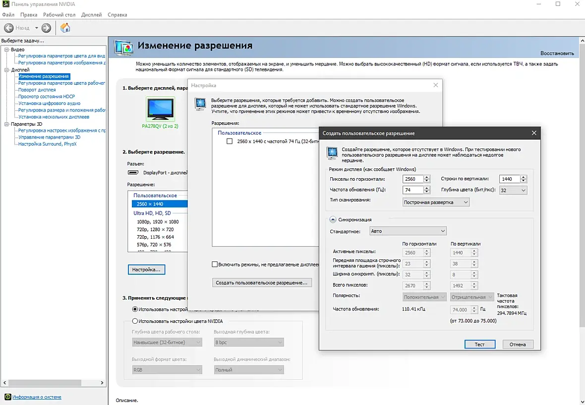

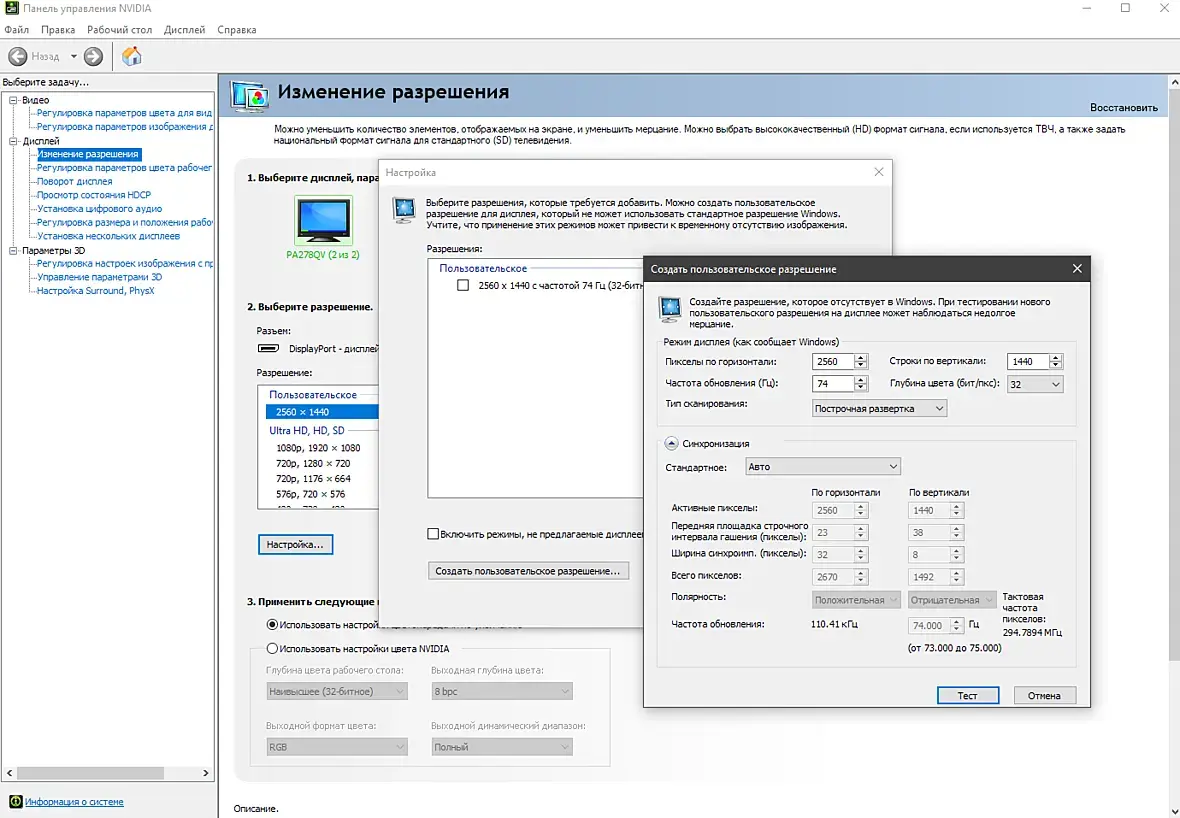

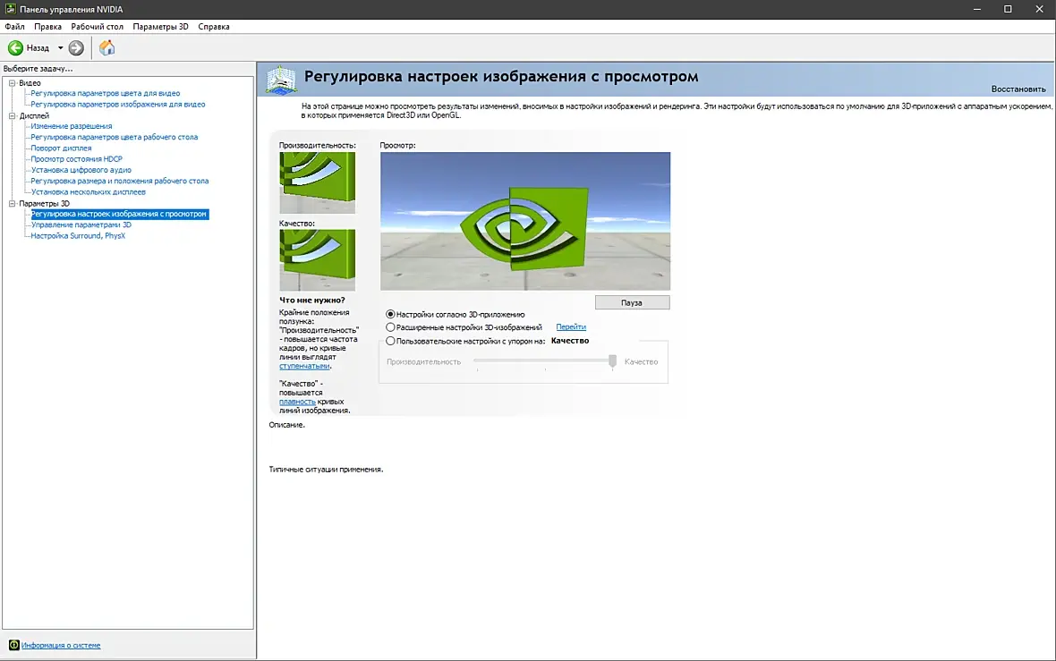

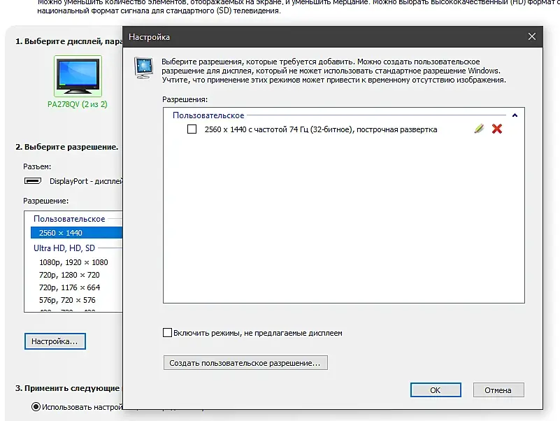

Первое: у монитора в настройках видеокарты стояла герцовка с сотымы значениями (74,453) В настройках видеокарты создал своё разрешение с герцовкой равной целым числам (74 гц). Второе: В настройках видеокарты отключил все улучшения, ограничения и т.д, выставил просто одно из "качество - баланс - производительность". Всё. Чтобы во вьюпорте включить статистику просто нажимаешь цифру 7.  В настройках вьюпорта в разделе statistics можно выбрать total- selected, будет больше инфы

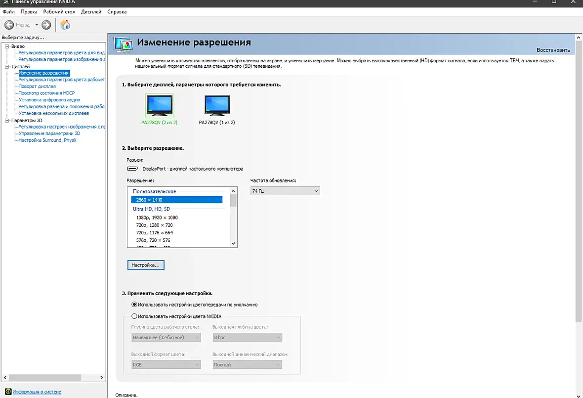

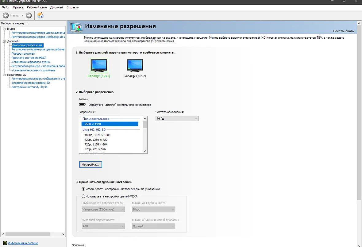

Такая же проблема. Как поменять настройки видюхи?
Несколько шагов. Название окна = Название кнопки.
