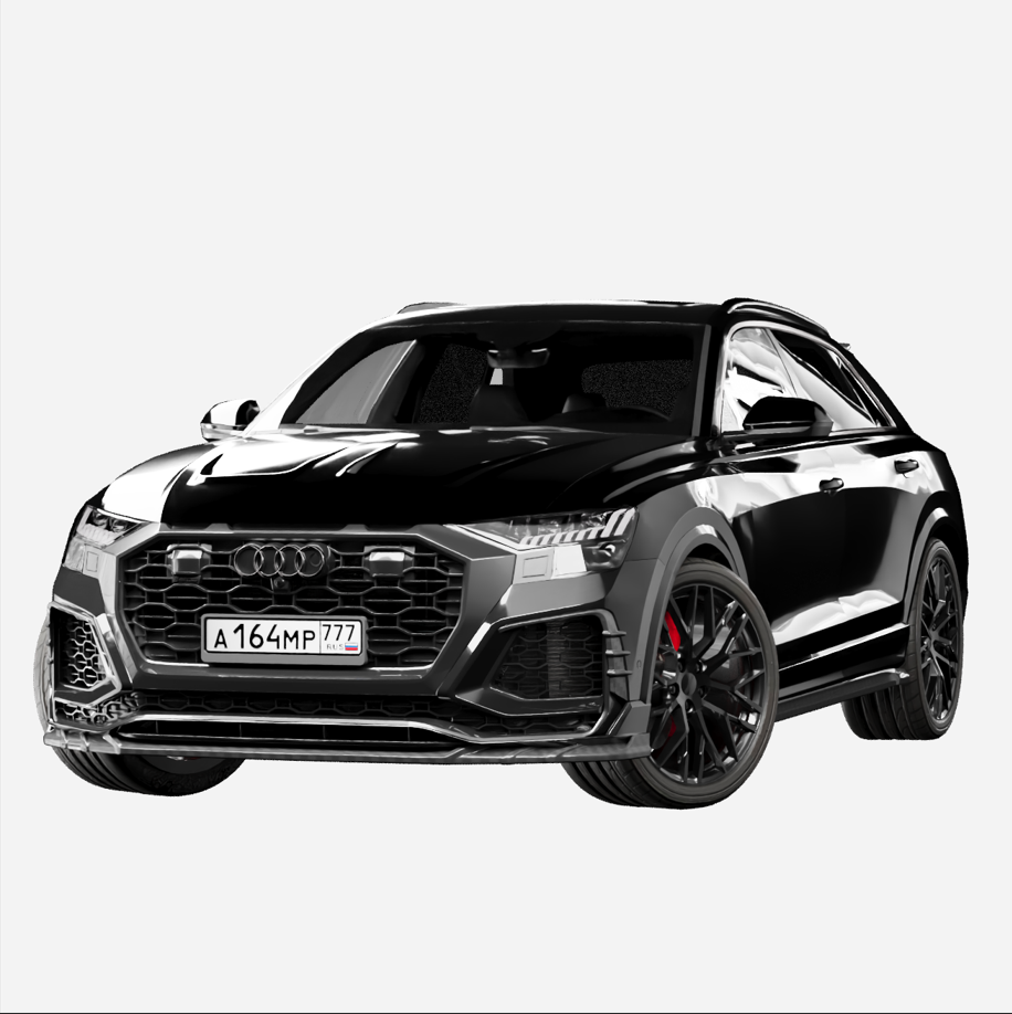

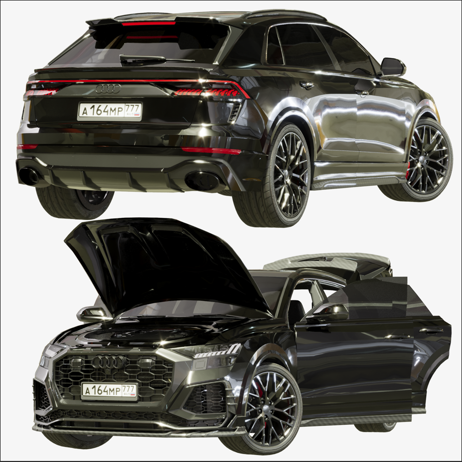

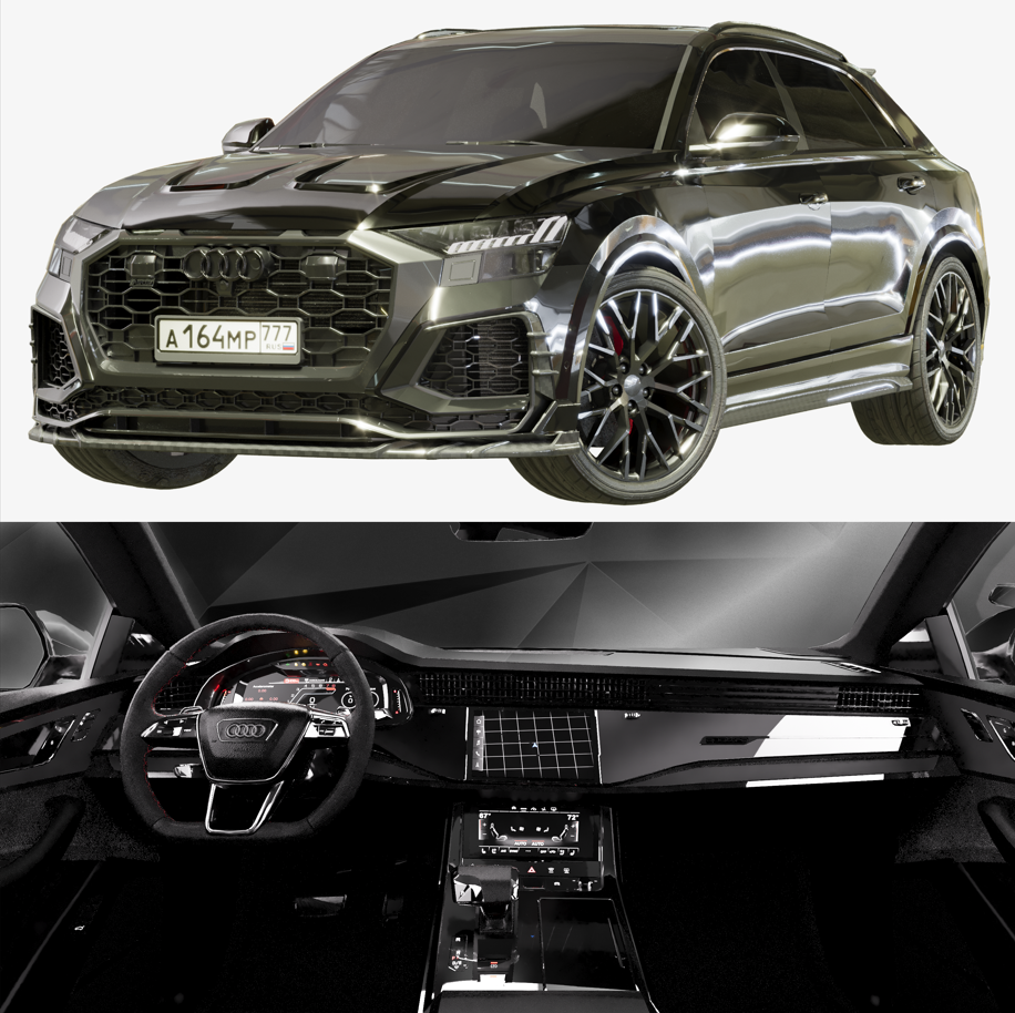

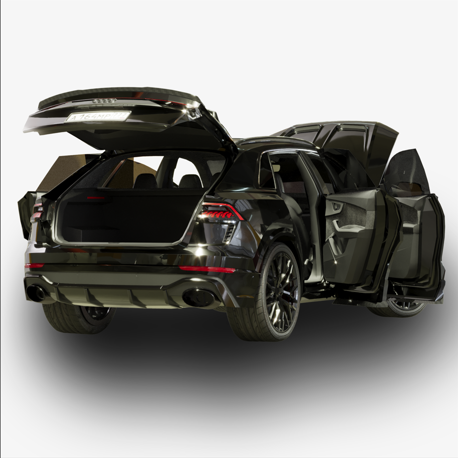

Попытался выложить 3D модель, мне сказали что у меня низкое качество превью. Что не так и как сделать чтобы приняли? Если что тут просто заскринил так как лимит 1мб.
вот я решил сделать вот в таком освещении, как думаете примут?

Цитата blenderast:
как думаете примут?
нет.
студия ужасная для демонстрации модели.
посмотрите в сети фото автомобилей в студии. сейчас какая-то мешанина с бликами - ничеего не разглядеть.
надо упростить
и че он такой зеркальный весь

я так понимаю опыт по моделингу в Блендере хороший, а с визом в Максе есть моменты )

Цитата blenderast:
Так я не знаю как они делают в этом и беда
не нужно знать как делают они, похожее делай, всё же видно, или не видно различий...?, поиграй со светом успокой его, а то он арёт "не покупай меня!"), ракурс поправь, чернь вокруг объекта убери...., и судя по бликам с сеткой проблемы, но там вроде только про превью сказано...

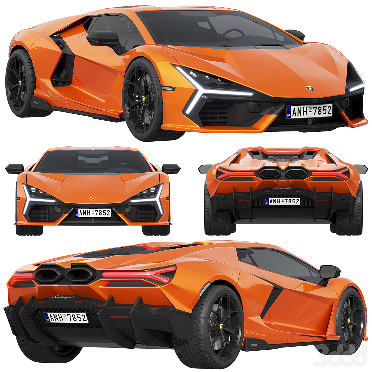

Из недавнего. Просто для примера. Тут одна хдр карта ну и солнце для усиления тени и бликов.

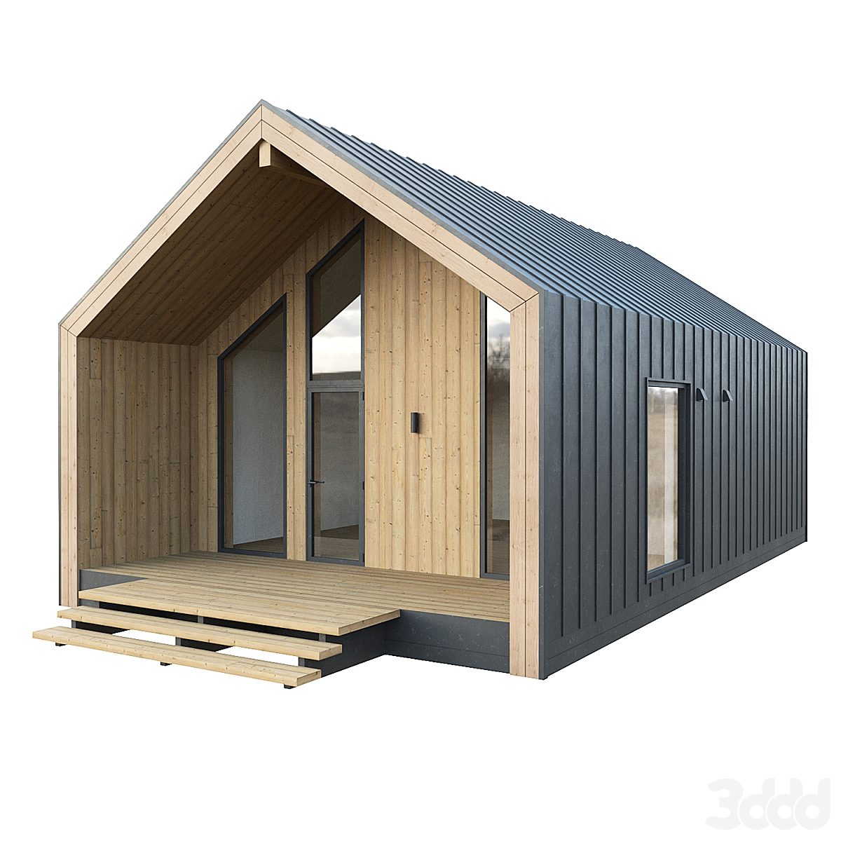

Ну или вот пример подачи модели на сайте

а вот ламба - то, что надо

Вот дом. Суть же не меняется) Грамотно настроенные материалы, правильная ХДР карта и т.д.
я про это распинался 40 минут в этом видео.

Найти 5 различий со стандартным превью на сайте, поправить, выложить.

Ну не знаю . Мне понравилось . Глянец авто хорошо выглядит .Есть вопросы по геометрии отражения ломаные какие то . Все что в примерах ламба и рендж выглядят матовыми . А матовый легче сделать чем глянец для презентации . Черноту убрать надо , это да, под машиной
По мне, так это очень много отражений и блесков. Используй студийную HDRI и измени немного ракурсы, будет тебе праздник! Модель замечательная!
