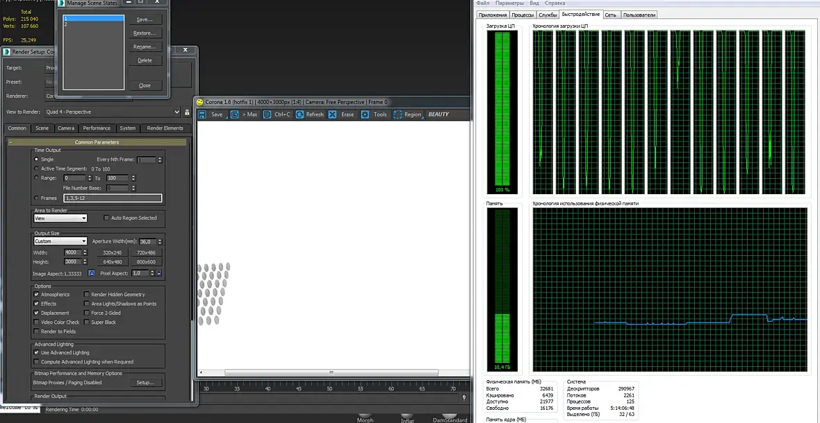

Здравствуйте! Задача отрендерить много моделей, не подходя к монитору, коснулась и меня. Логически пришёл к выбору через анимацию рендерить по кадрам, но все модели под сглаживание весят разом очень много миллионов полигонов, рендер вылетает при нужном разрешении из-за нехватки памяти.
Вопрос: можно ли анимировать сам турбосмуз, т.е. на первом кадре он есть на первой модели, остальные без него, а на втором уже с первой модели снять его, а на вторую (которая теперь в кадре) его применить?
Scene state не то, всё объединять и загонять в прокси вариант, но нежелательный. Подскажите, кто знает способ решить задачу? Спасибо!

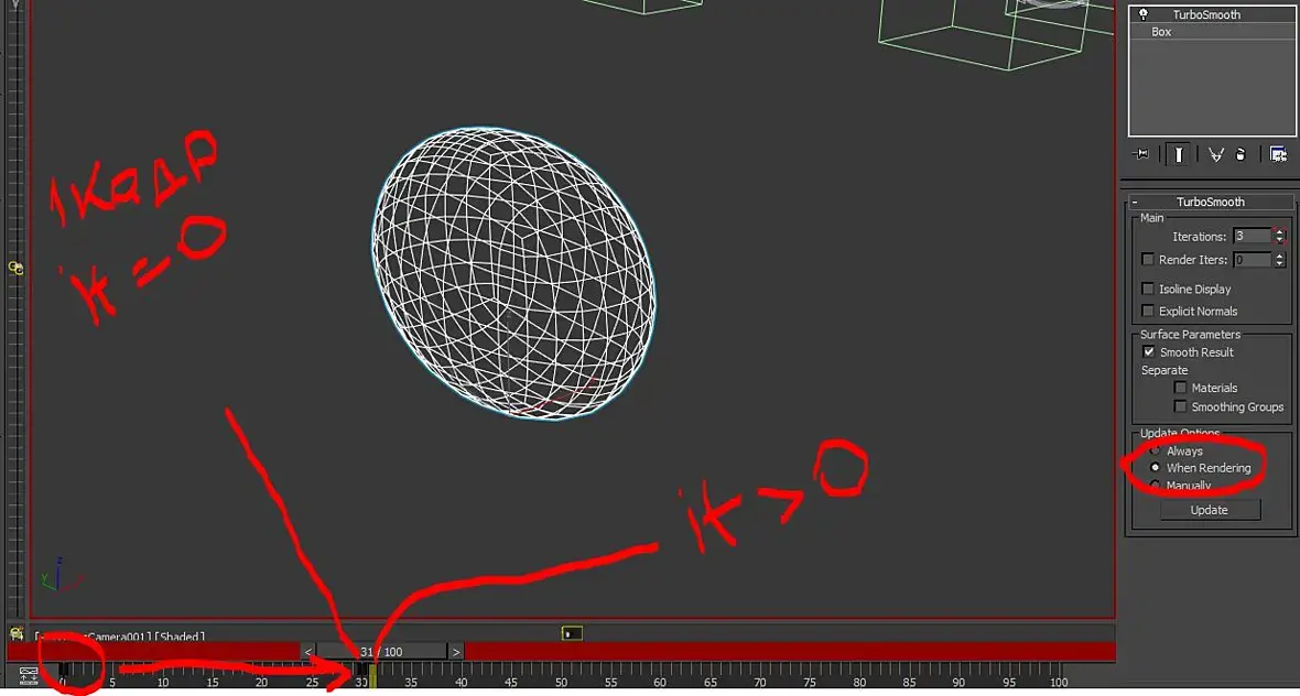

На сайте c 14.12.2010
Сообщений: 1782
spb.ru
Crooked все ок.
с турбосмузом и OpenSubdiv проблема в обновлении экрана. там надо ставить - update - when rendering.
и обратите внимание - при создании ключа изменения итераций в кадре отличного от нулевого, он (собака этака) ключик то изменения кидает в нулевой кадр. подтяните его к первому кадру (где нулевые итерации)
с MeshSmooth или галкой UseNURMS Subdivision (которая в Editable Poly (с схлопнутым стеком)) с обновлением на экране/рендере все ок

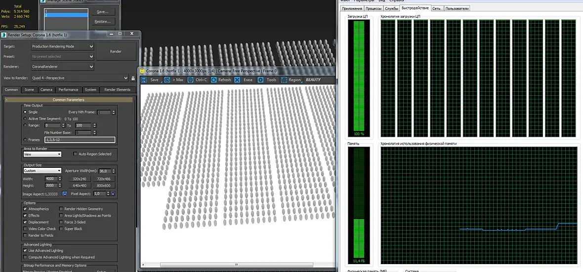

На сайте c 21.04.2009
Сообщений: 1251
Ангарск
Цитата KND:
А почему бы не установить Render Iters? - тогда турбосмуз будет задействован только в момент рендеринга и только на том объекте который попадает в кадр. По-моему так...
Именно так я и сделал в итоге.) Вчера поставил перед уходом, посмотрел, всё работает и памяти ещё хватает. Собрался и ушёл. В понедельник проверю.
Все модели под турбосмуз, итерации на 0, но при рендере итерации = 3. Всё, дальше простая анимация движения под камеру.
