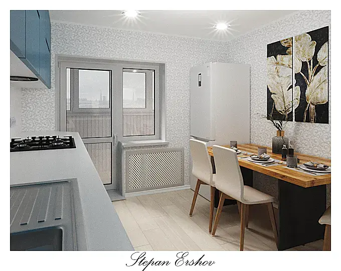

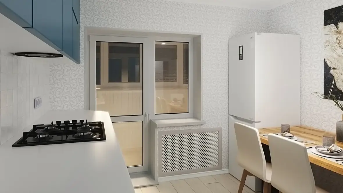

Добрый день
Подскажите, пожалуйста, в чём может быть причина: в Environment меняю цвет фона или ставлю Corona Sky, Corona Output, V-Ray HDMI, а при рендере как была "ночь" за окном, так и остаётся. 3Ds Max 2017, Corona 2.
С чем это может быть связано?
Заранее благодарю.
