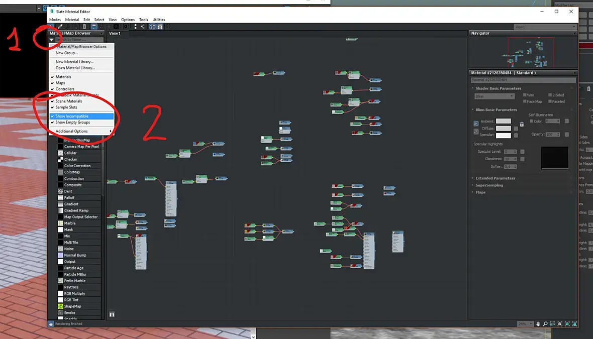

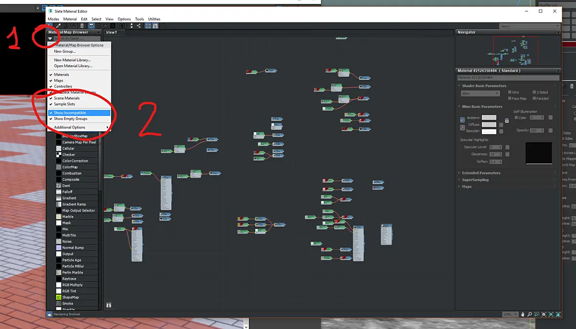

На сайте c 02.01.2016
Сообщений: 9
Тыкаем на 1, а потом на 2 и всё заработает.

Цитата Jacot:
Да, видимо, в 3.40 если снесли. Blend, кстати, тоже.В общем я его ищу, а его просто нет)Всем спасибо. Все очевидно.
Если поставить галку, что указали выше, то бленд стандарт появляется, но почему-то только в компакт эдиторе, а в слейт эдиторе почему-то не отображается.
Разобрался. Для отображения бленд стандарт требуется поставить галочку, что указана выше, причем галочку требуется поставить как в компакт эдиторе так и в слейт эдиторе. Макс 2016
