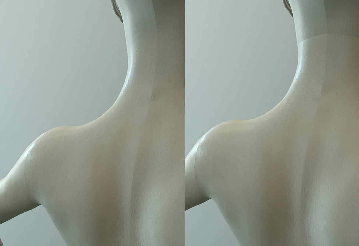

Привет всем. Коллеги, подскажите у кого какие инструменты для удаления швов на нормалях? По одному рецепту разбиваю на группы по маппингу, но помогает частично только, не везде.
Как с этим бороться?
снимал нормали и в максе, и в браше с различным выворотом осей, без толку

Ну, такое ощущение, что у тебя как раз проблемма с группами сглаживания. Из-за этого и с нормалями, либо как-то не правильно печешь, либо проблема в хайполи.
Попробуй запечь в мармосете или сабстансе. И есть такой Textools для 3D max. В нем есть вкладка Tools - smothing group from UV. Т.е. сглаживает все по UV

А какой принцип работы групп для нормалей? Не понимаю для чего это нужно. На примере корпус одной группы, сзади просто шов. Тем не менее палится
UPDATE через Textools швы внутри групп пропали, но остались между группами

Зачем вы разбиваете органическую модель на группы сглаживания? В вашем случае группа должна быть одна на всю модель.
Причин для данного косяка может быть много. Неизвестно каких еще рецептов вы понаслушались)
Опишите процесс запекания нормалей.

модель в браше создана, low и Hi.
При импорте в макс у нее одна группа сглаживаний по умолчанию. При создании нормалей что в максе, что в браше - на финальном шейдере видны границы маппинга. По одному рецепту нашел, что это связано с группами сглаживаний. В случае швов внутри одной части маппинга помогает, но между "разными частями по маппингу" - по прежнему швы.

карту покажите, швы похоже на отдельные острова UV, возможно переливается в другой цвет
цвет не переливается, карта нормалей "конфетка". Пишу же - иногда помогают группы сглаживаний, но не везде. Т.е. уже алгоритм бага не в карте

Какая гамма у нормалки? У меня было что-то похожее из-за автоматической гаммы

Не понял о гамме. 128/127/254 - нейтральный цвет.
Визуалка одинакова что в максе при гамме 2.2, что в Marmoset Tool
Сообщений: 2977
А должна быть гамма 1 для нормалок

Не понимаю как это сочитается, если "гамма" порой правится группами сглаживания. Вероятно то старая схема багов, но сейчас не думаю что в этом причина. Тем более софт Marmoset Tool для живого рендера показывает идентичный результат. Гамм у него не нахожу

Просто попробуйте перезагрузить нормалку в гамме 1. Дел на 3 секунды

Запекаете directx или opengl? Используете кейдж или нет?
Телепатов тут нет.
На крайний случай скиньте сюда лоуполи и хайполи

Я всю органику пеку в сабстансе, токо после него карты с инвертом на "y" надо вставлять (если в вирей). Если хардсюрфейс - то прям в максе пеку (в этом случае без инверта по Y выходит, если в настройки не играться). Всё.

не знаком с такими возможностями.
Нормали запекал и в максе, и в браше. Были еще попытки в Сабстенсе, но там с софтом пока воюю. Оси по разному крутил\менял и до запекания, и после - результат на швах подобный

Слушай, ну швы на границе UV - это такое дело. они всегда будут. Наверно). Их обычно закрывают волосами если шея, или воротником, на плечах - тоже бретельки или шмотки. Продумай дизайн перса, чтоб закрыть всё, да и не мучайся.
Кроме нормалей там же еще и диффузы, спекуляры будут - их совсем почти нереально замазать никогда на стыке.
