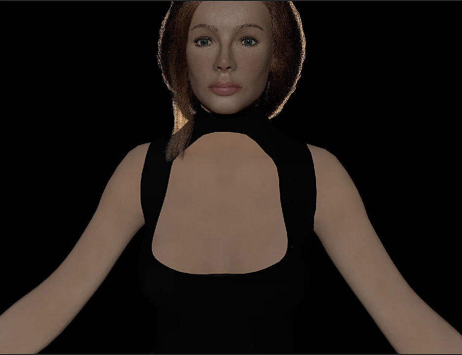

Всем привет. Не отображаются правильно нормали в Майе (Арнольд). В Мармосете все хорошо выглядит.

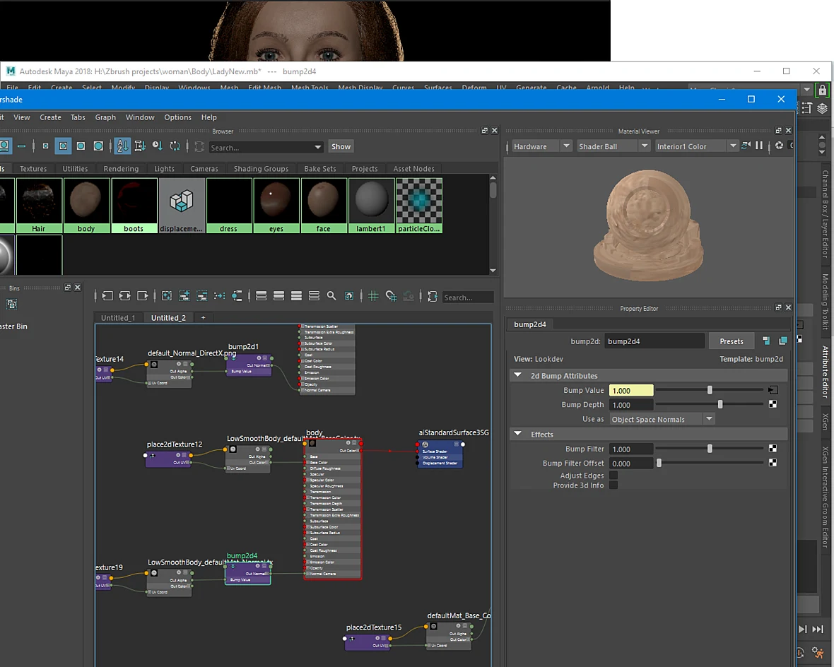

Все текстуры кроме альбедо и АО, нужно в raw грузить. Это non color
На сайте c 22.04.2008
Сообщений: 131
Иногда бывает, что нужно Убрать галочку - Color Management.
(Windows= settings/Pref= Preferences= Color Management= Enable Color management)
но и в самом материале, нужно выбрать Tangent Space.
Но и зависит от того, где вы спекали нормал.
Возможно зеленый канал нужно флипнуть
(в таких случаях, хорошо бы больше информации, вариантов может быть много, но угадать вашу проблему сложно. Сделайте скрин, если проблему не решили).

Oleshon нормал карта на теле. Запекал в сабстенсе.
Amiminoru Raw была активна) Не знаю, может что другое не так поставлено)
На сайте c 13.05.2014
Сообщений: 583
Так у тебя там обжект спэйс. На тангент смени.
На сайте c 14.01.2018
Сообщений: 51
Amiminoru
Пропало сглаживание в некоторых местах и появились швы с развертки)

GreatWhiteShark развертка тут одна на тело , одной картой. Странно, что в мармосете швов не видно. Там все как надо. Еще, несмотря на швы, нормали все равно не робят ( не видно деталей кожи) .
