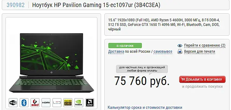

1. процессор .AMD Ryzen5 4600H но с видеокартой GeForce® GTX 1650 Ti 4GB

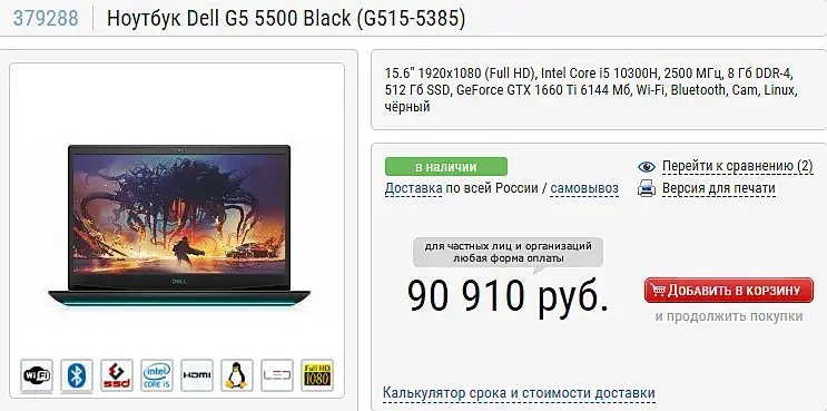

2. Процесор Intel® Core™ i5-10300H (4 ядра) но с видеокартой nVidia GeForce GTX1660Ti 6GB
В первом варианте лучше процессор ,там 6 ядер ,но видеокарта на 4gb . Во втором слабее процессор но карта мощнее на 6 gb.
Что будет лучше для работы ?

И то, что они по одной цене, это еще не значит, что цена не завышена. Ведь теоритически один из них должен быть дешевле. Вот, например, 2 ноута по вашим парметрам - они не по одной цене.

Ну вот ,по параметрам второй вариант и дороже выходит...
