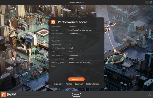

Сообщений: 272
дайте ссылку на этот бенчмарк, прогоню свой 275

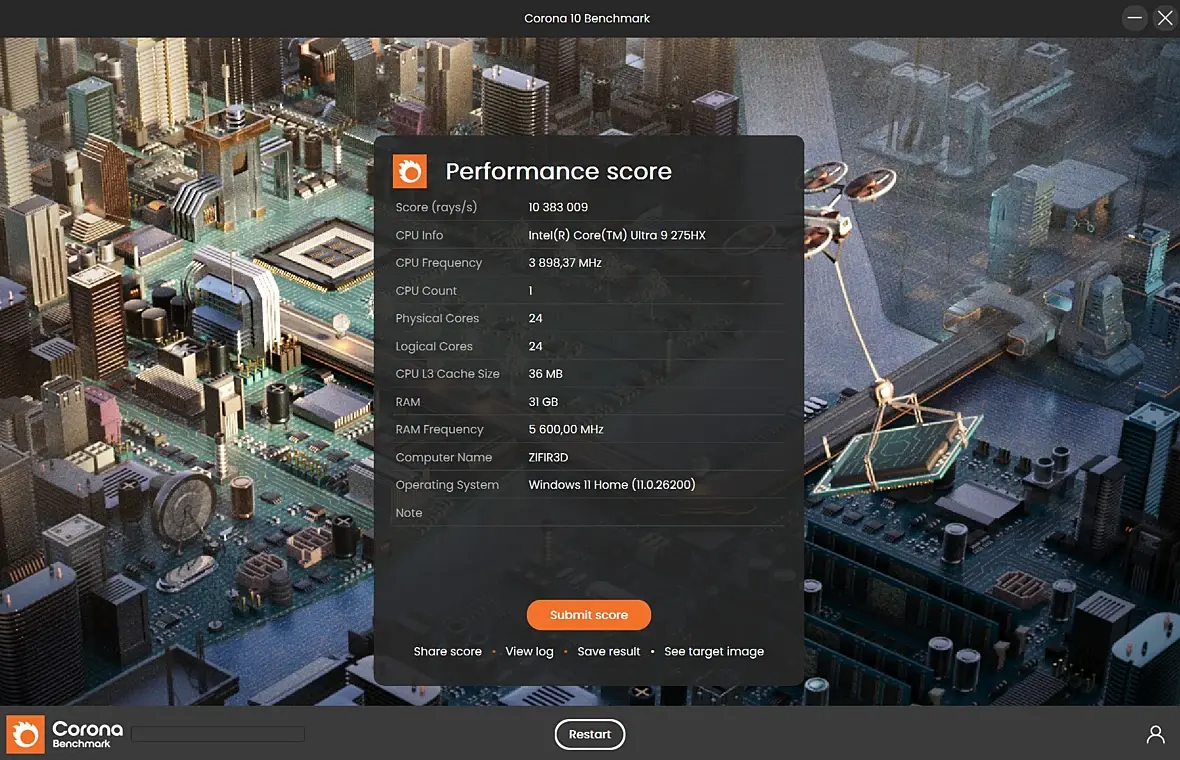

Сообщений: 272
первый это производительный режим - 11 697 778
а второй это урезанный тихий - 10 383 009

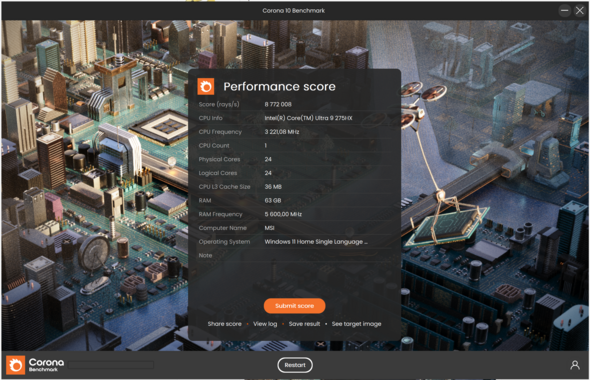

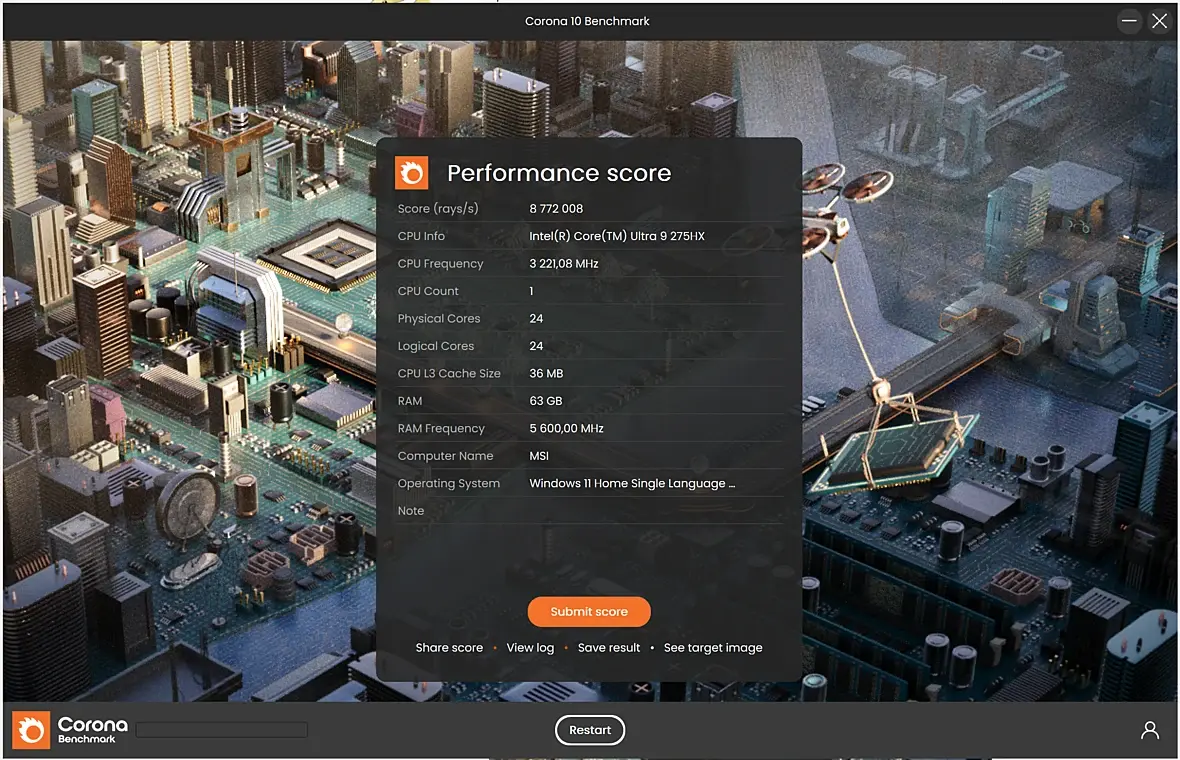

На сайте c 29.05.2015
Сообщений: 1584
Производительный так 10 081 196 первый
Сбалансированный так 8 772 008 второй
на 1500 лучей но это как раз из за герцовки у меня меньше в обоих случаях на 500 mhz у меня 84 и 72 градуса соответсвенно... Как будто андервольтнутый чуть чуть
