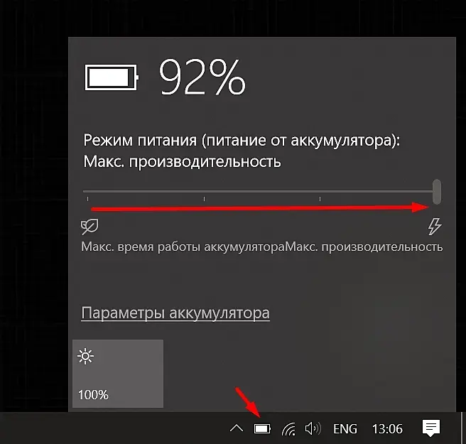

Интересное наблюдение. Может кто-то поможет решить проблему иным способом. Сейчас становится тепло и иногда выхожу на улицу делать какие-то мелочи на ноутбуке. У меня стоит дискретная видяха 740M и, в принципе, она дает неплохой FPS во вьюпорте с теми моделями с которыми я работаю. Но есть одна проблема: как только я перехожу на питание от батареи, то частоты видяхи сбрасываются до какого-то определенного минимума и вьюпорт работает заметно медленнее. В свойствах драйвера ничего не нашел, Afterburner пока не ставил. То что Макс не переключается на встроенную видяху я уверен, т.к. использую мониторинг какая программа какой использует графический чип. Сходу решил проблему подключив нотик к Power Bank со стандартной розеткой. На форумах пишут, что проблема хардварная ,типа у батарейки ноутбучной нехватает мощности или напруги, чтобы давать бесперебойно силу тока, которая нужна видеокарте на максимальных частотах.
Вопрос: есть ли возможность как-то ускорить работу видяхи от батарейки?
в Настройках электропитания ноута  поставить "максимальная производительность" в работе от батареи
