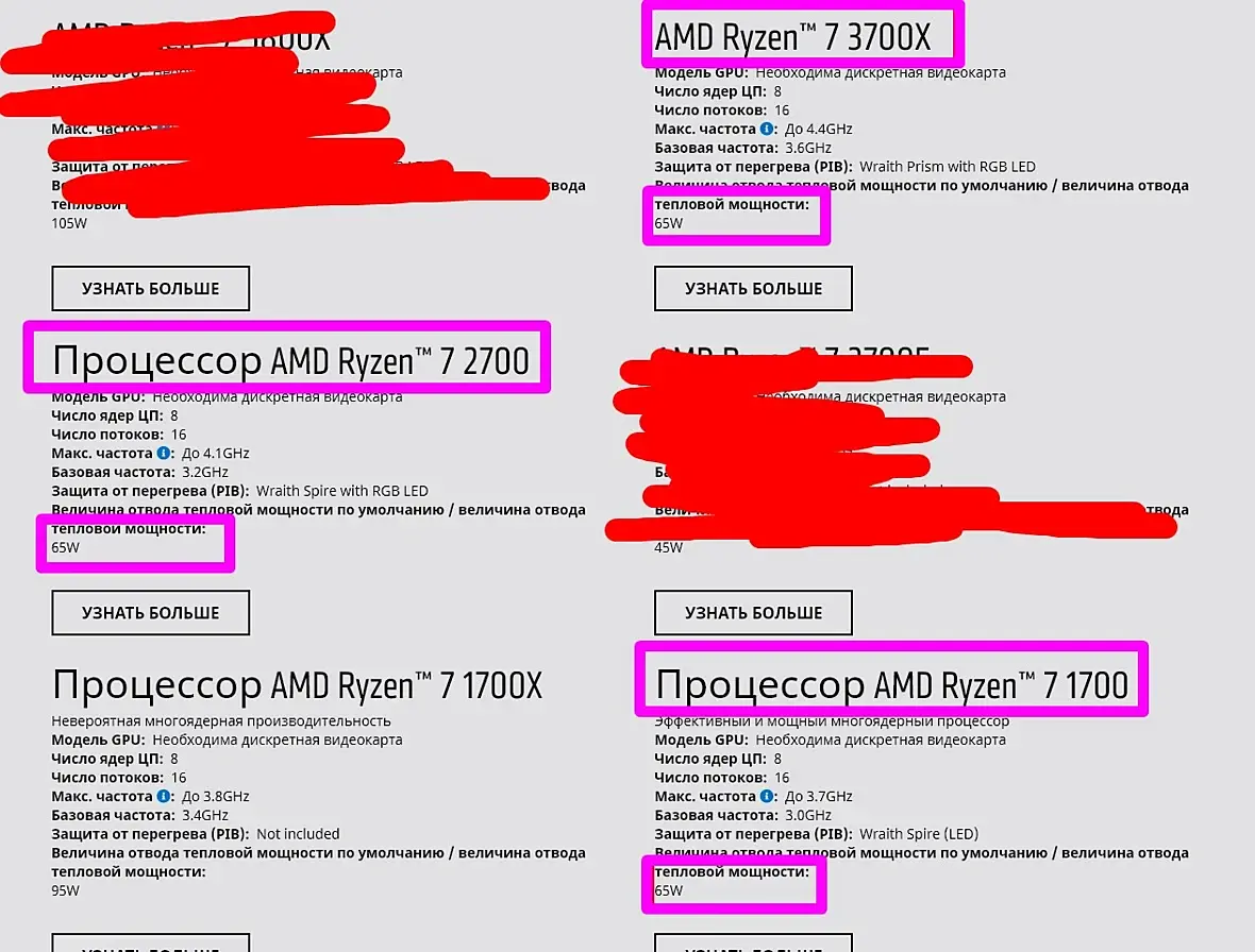

Всем привет. вопрос знатокам ))есть такой ноут как ASUS ROG Strix GL702ZCв нём стоит 1700 rayzen и вот у меня возникла мысль. возможно ли заменить 1700 на 2700 или скажем на 3700x (уже поставить третье поколение ) ваты одни и те же (65) .( знаю что возможно биоса нету под него или есть но не знаю что делать)  и требуемый питальник такой же по сути кто может помочь или знает. пишите. спасибо ( сразу оговариваю что там стоит полноценный десктопный ПРОЦ)
Сообщений: 7130
o.lo.lo
мобильные процессоры отличаются от десктопных, и могут быть припаяны к плате!

Там полноценный десктопный проц . такой как ты просто купишь и поставить в обычный коробок
На сайте c 28.02.2007
Сообщений: 286
o.lo.lo
если бы проблема была только в припайке )))процов ...
1 скорее всего мат плата не поддерживает ни 2 ни 3 серию ( биос ) копайте инет вы не 1 кто задался данным вопросом
2 вы  ж понимаете что все Это на свой страх и риск (с проца однозначно прийдется снимать крышку  у амд припой - и как выдживет ваш 2700? )
3 1700 вполне на нем хватало )разница в рендеринге между 1700 и 2700 будетминимальна ( не абывайте про то что и тот и тот проц уходят в тротлинг(либо сбрасывабют частоты )

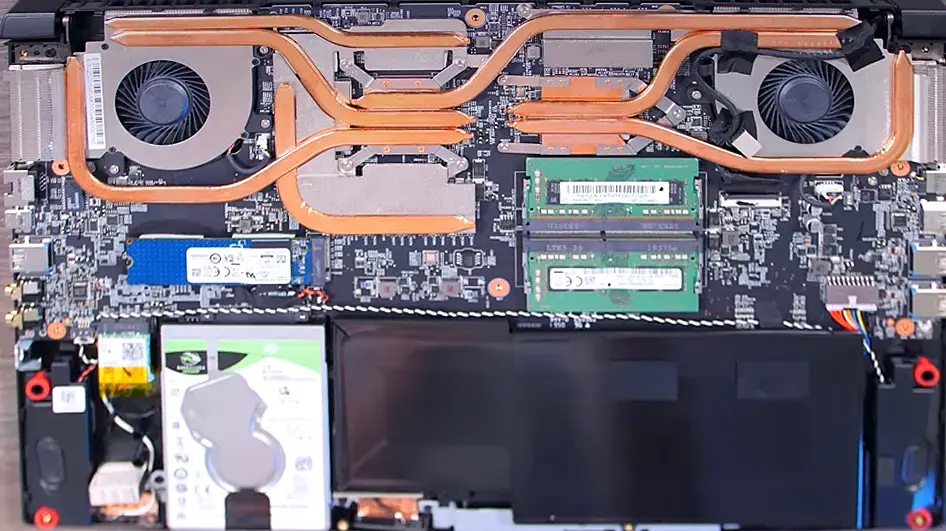

Цитата Parik:
А там разве от видяхи зависит?
зависит да от видяхи. ну такое разграничение 1650 проще 1660 посерьезнее охлаждение
1650ti 2 трубки на видео, 1 на проц
а это в 1660ti 2060 и тд 3 трубки идет на видео, 2 на проц
а это охлаждение в MSI BRAVO 4800H Radeon RX 5500M
Рендерил я на 1650ti температура 85-90 градусов с подставкой примерно 75-82, 14 млн поликов крутил он с 35-40 фпс сцену.
тут я разные вариации тестил с разной памятью и количеством
