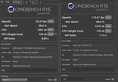

Сообщений: 3992
Цитата kingstones:
Цитата Rebate:
А что у Ryzen есть мобильные версии 8-ми ядерников для нуотов?
https://youtu.be/yFtwCkKfaOA?t=260
Ну так обычный R7 1700, у АМД нет мобильных цп для первой серии Zen. Они такие же как настольные, выдал 1281 балла, потому что под энергополитикой ноутбука.
i7-8750H не чета 1700-ому. У  i7-8750H 1000 балла в ясный день.

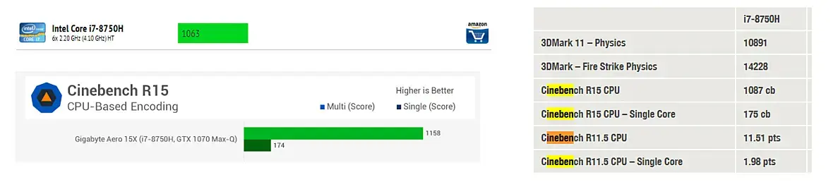

По этим скринам нет. Я смотрел другие обзоры с другими цифрами, где 8750H проигрывал 1700-ому.
Сейчас поищу те обзоры, если я ошибся, я напишу, что вы правы и i7-8750H равен по производительности 1700-ому.

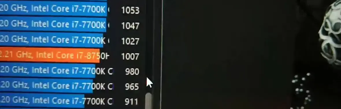

Я делал вывод по 1000 баллов по этому видео:
На сайте c 09.09.2010
Сообщений: 4930
m.s.k.
многое зависит от начинки ноута, даже при учете того что это тест на проц. Я тоже не с потолка брал цифру.

Ну ... в этом тесте с 1270 от массы радатора что ли? То что с разлоченными энергонастройками за минуту синьки он не успел нагреться и не завалить частоту. Других объяснений пока нет.
Дайте ссылку откуда скрин теста с 1270 баллами? Я нашел только как новость его на videocardz и прочих ресурсах с заголовком i7-8750H Cinebench score leaked... вроде According to the leak from a Chinese website, утечки от китайцев что ли. Видел в видео блогеров как они этот скрин в свои новости вставляли.
Походу вопросы есть... Моя позиция - я сомневаюсь в 1270, если это скрин китайцев. Я допускаю эти цифры, но они не из мира виза.
Я соглашусь и дам ему среднее по инету 1000-1200 балла в зависимости от энергополитики и сборки. Но в визе частота провалится ниже, у 1700-ого ниже 3.0 не провалится, 8750H-ому есть куда падать и падать по мере тик-так прогрева.
