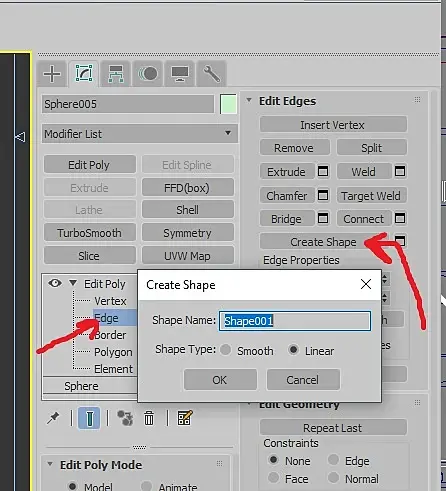

Если есть готовая фигура с сеткой, то просто выделить все ребра, криэйт шейп селекшион - и вот есть каркас из сплайнов, где можно уже подвигать точки, накинуть толщину и пр.
Лампочки уже видимо отдельно прикрутить. Или каким-нибудь скриптом (тут, надеюсь, подскажут более продвинутые товарищи)
Если есть нужда сделать ребра более хаотичными, то можно сначала прогнать фигуру через какой-нибудь оптимайзер, чтобы сетку поломать

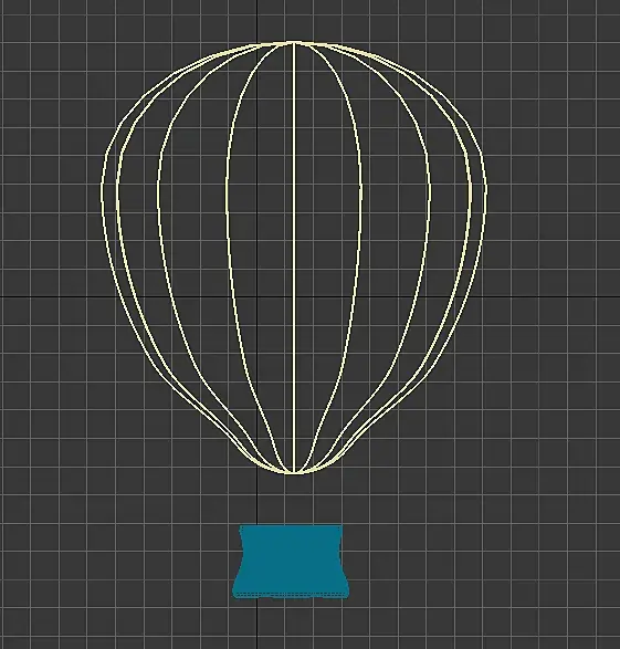

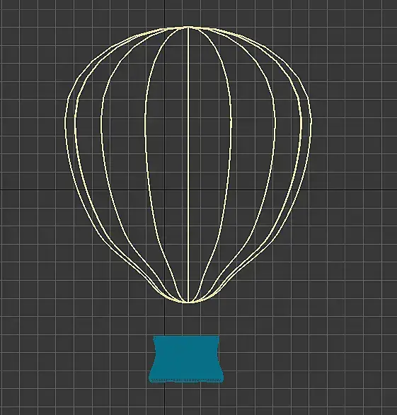

Каркас я соорудила, но нужно внутри натянуть паутину из ниток. в большей части меня это интересует
