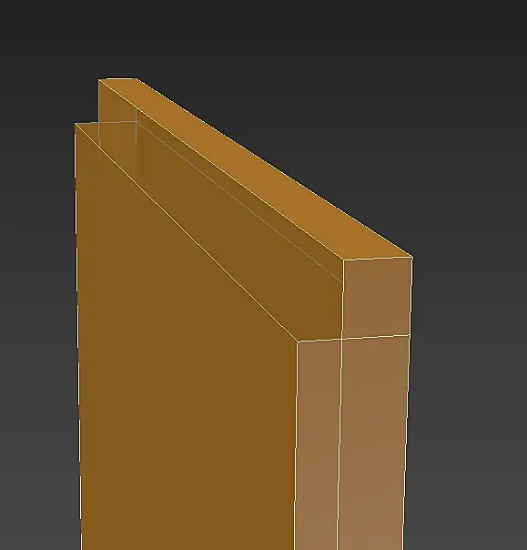

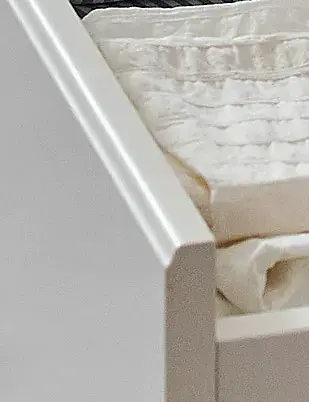

Здравствуйте, нужно сделать вот такиеизгибы на раме кровати
можно какимто инструментом выдавить ето из бокса (ибо тело кровати из боксов уже готово) или надо сплайнами рисовать и потом бевел профайлом выдавливать?

sweep profile как вариант
или ручками полигоны потаскать
или так, как угодно

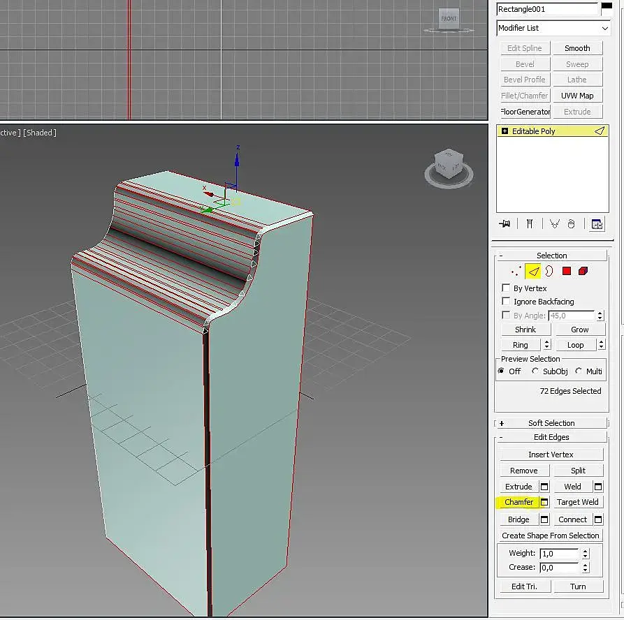

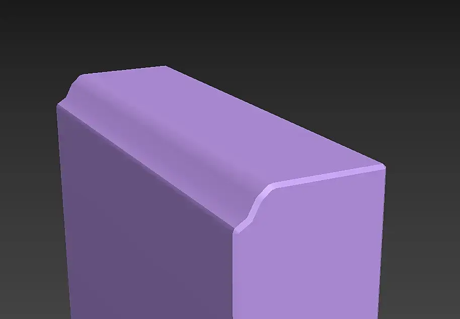

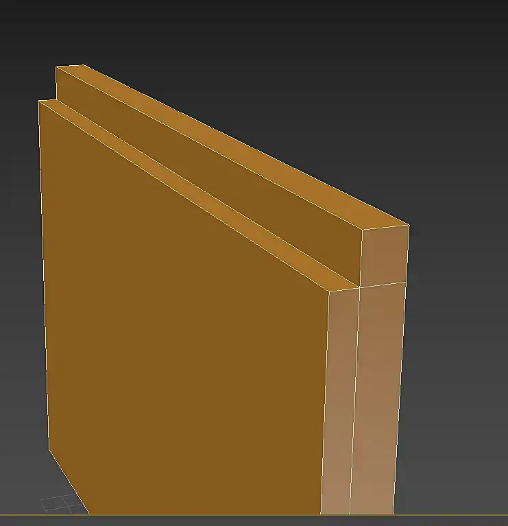

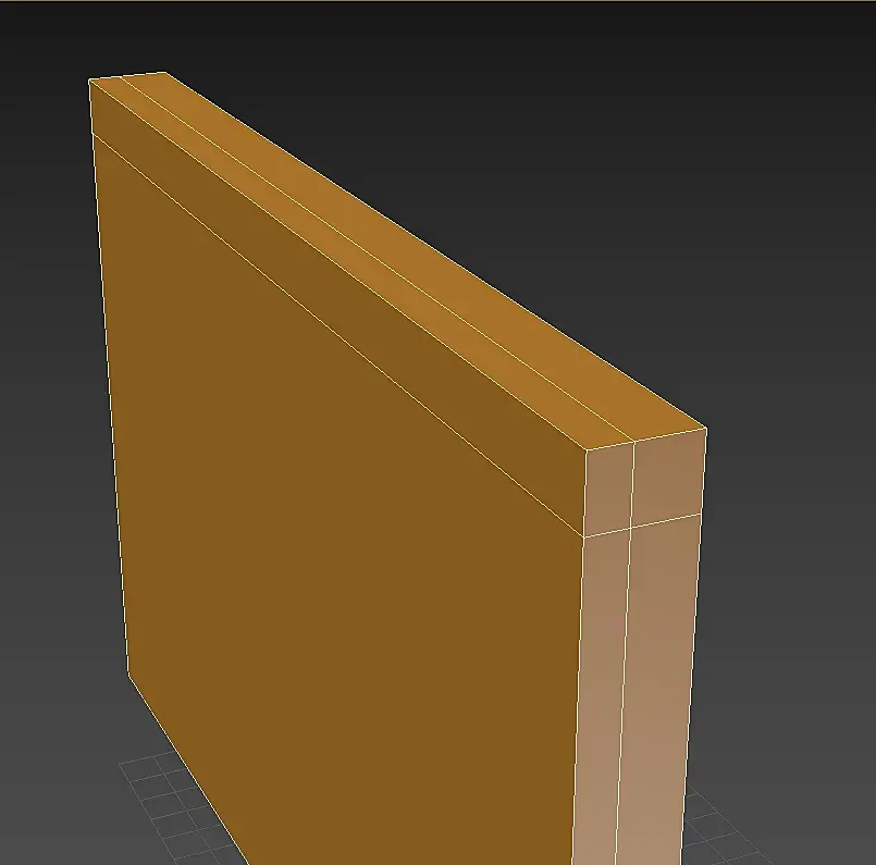

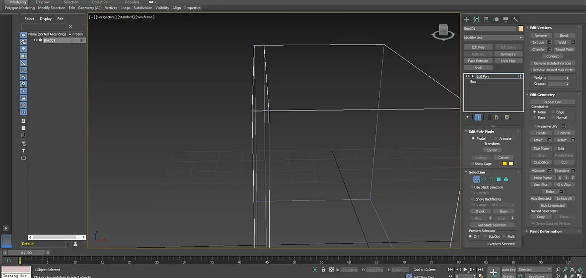

На сайте c 02.03.2016
Сообщений: 313

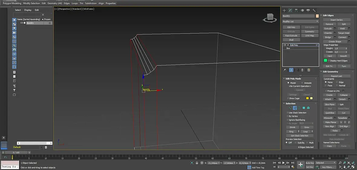

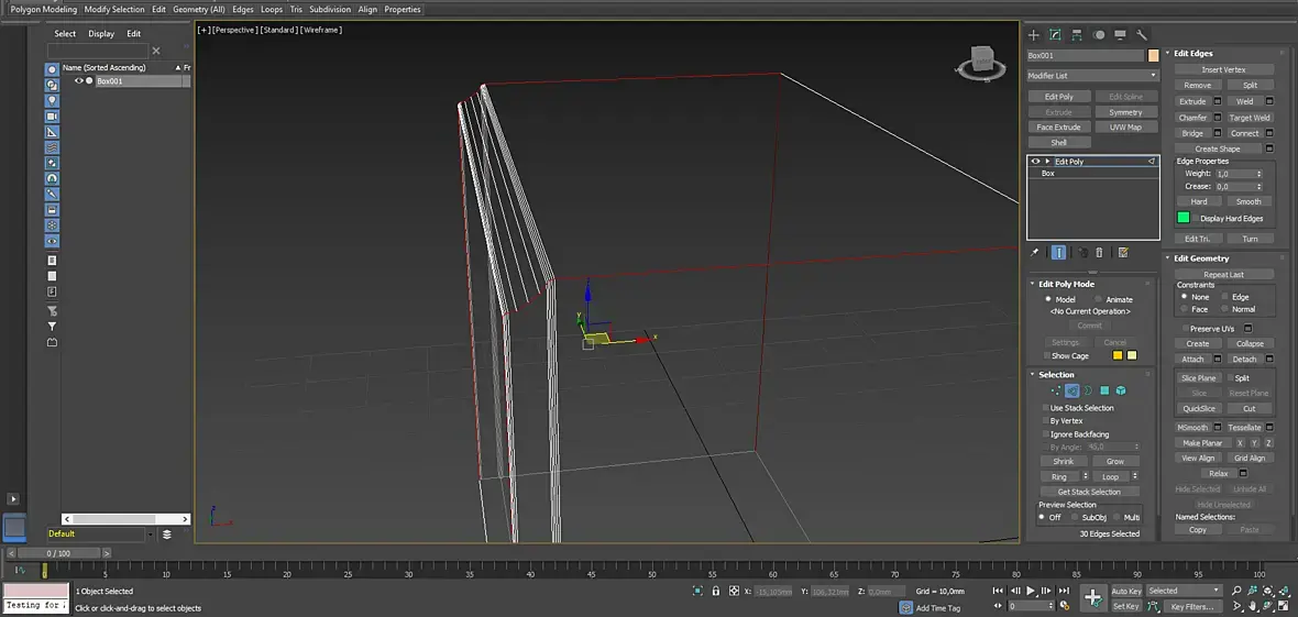

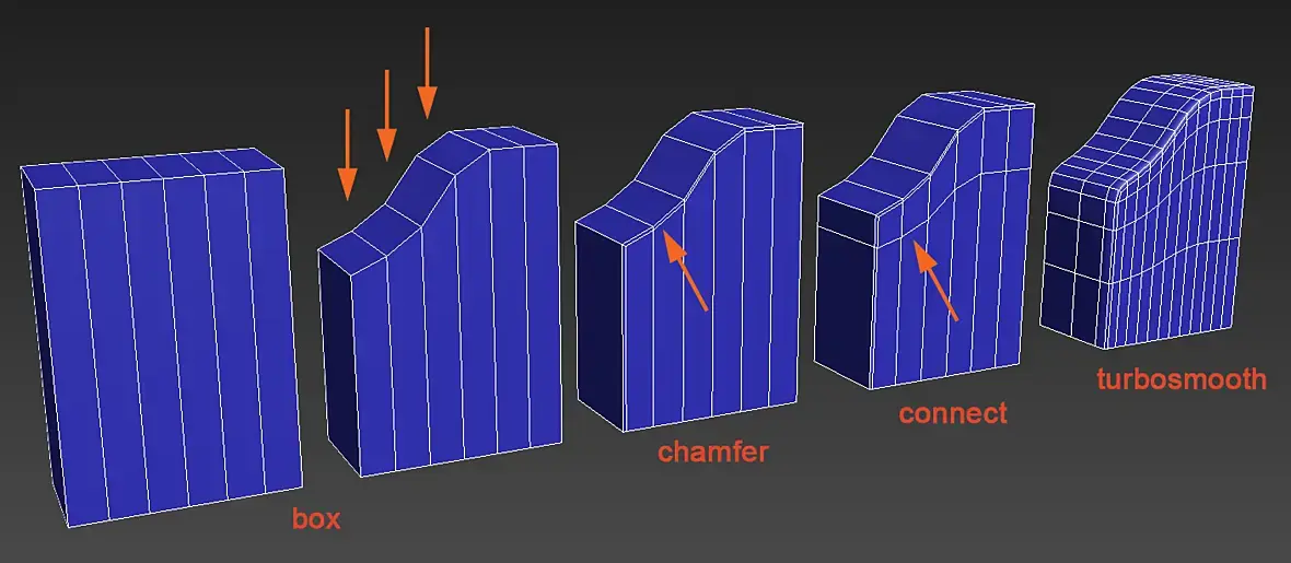

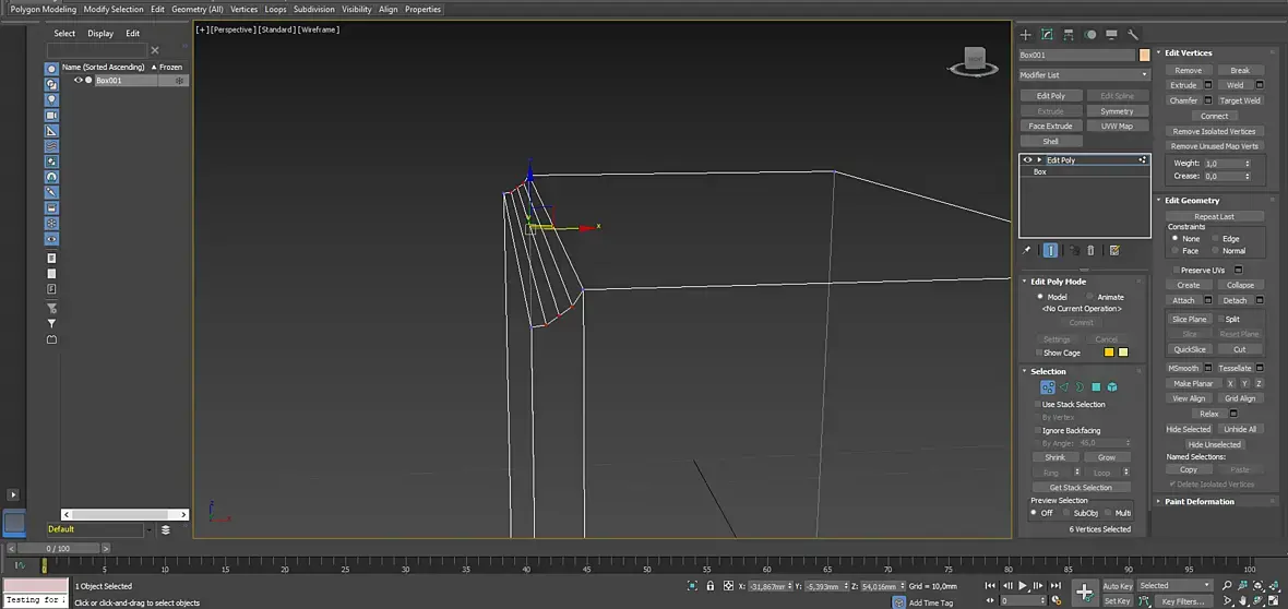

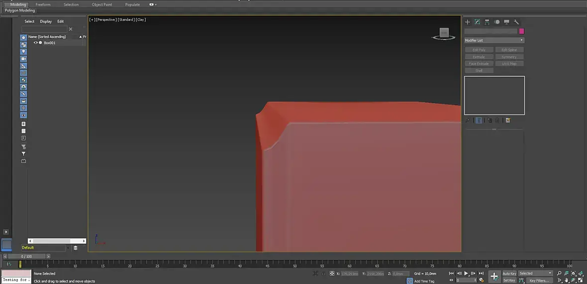

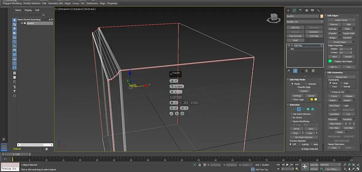

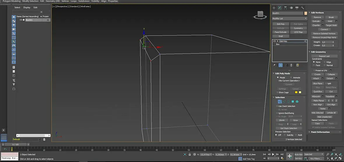

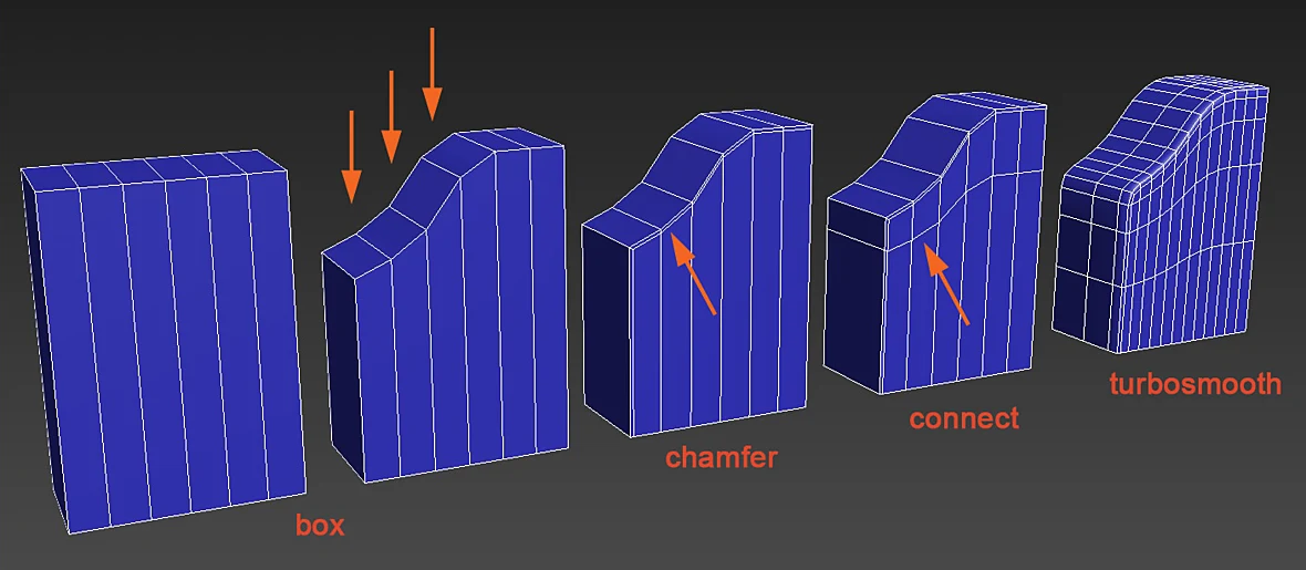

Выкладываю процесс создания, как  можно сделать  просто из бокса выделяя грани, используя чамфер и дальше двигая грани или вертексы путем выделения.Так же можно в конце добавить модификатор турбосмуф, по желанию или добавить еще граней.

Как я понял свит ето почти тоже что и бевел профай, попробую если в ручную не смогу норм сделать, спасибо
Спасибо!) буду пробовать, правда думаю с турбосмузом будет чутка перебор, но надо смотреть на практике)

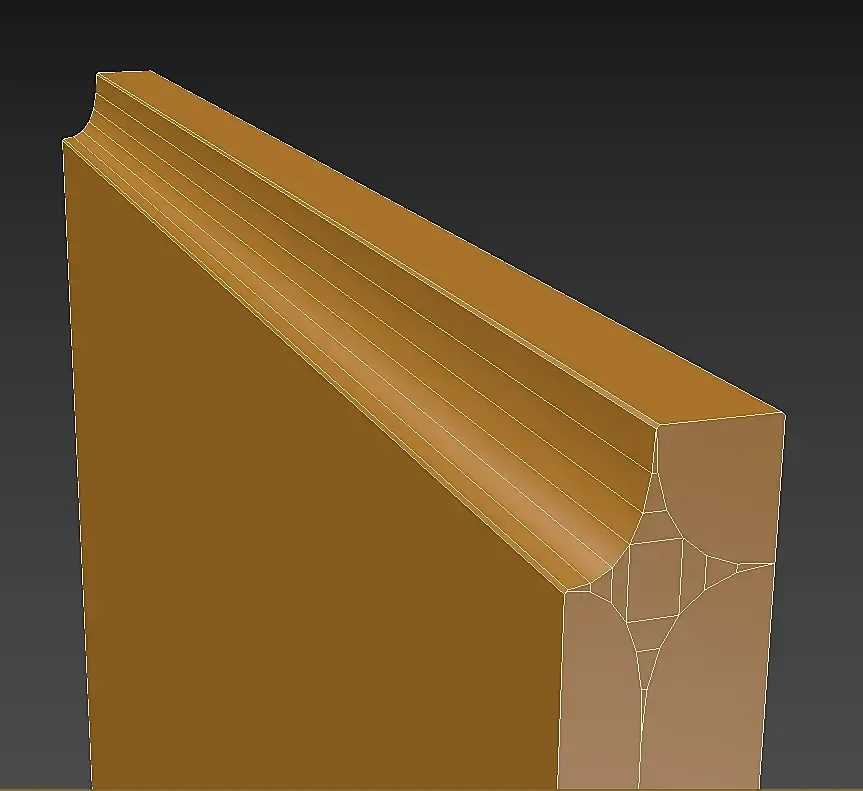

Сообщений: 10871

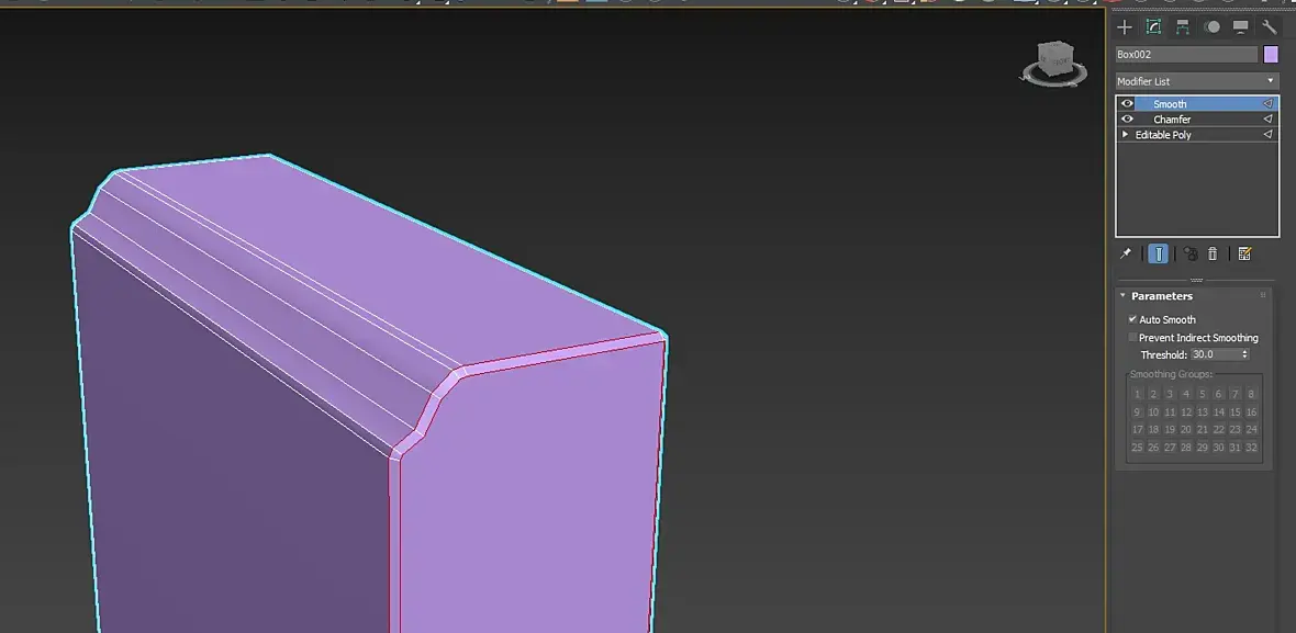

4ydoSaxap, так хорошо начали и в итоге накрутили дикий чамфер.
Коллеги Вы все совершаете одну ошибку с сильным уплотнением сетки. Я не знаю, какие Вы уроки смотрите. Но это нерационально.
Сетка со стеком:
Вблизи:
И по факту как примерно будет. Даже моя топология может быть избыточной.

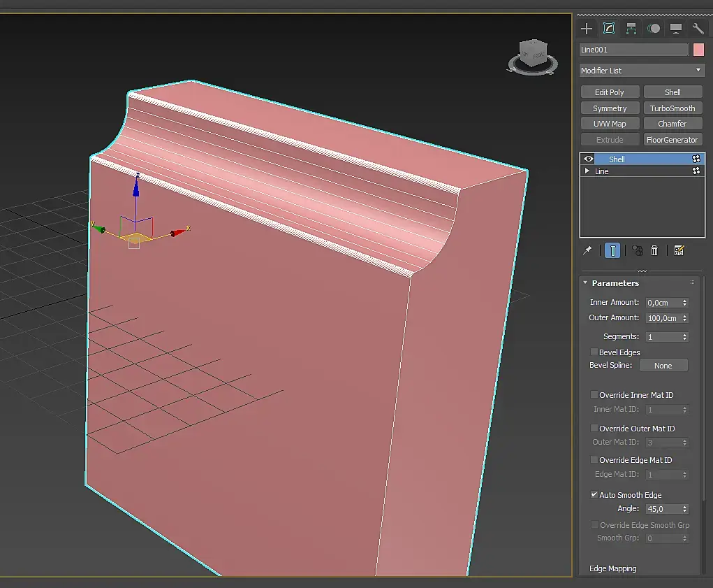

в учебнике третьего макса вообще ни слова о полигональном моделировании. Все на сплайнах и модифаях. И кнопочка экструда самая первая, практически, в блоке необходимого набора модификаторов.
Цитата 6neji6:

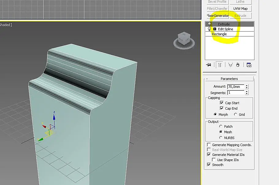

пробовал сделать екструдом и чампфером, но не получалось, можна хотябы в текстовом варианте алгоритм написать?
Буду выглядеть раздувателем "чайниковых" тем, но куда проще то?
Создаем сплайн, экструдим, переводим в полигональный режим, выделенное чампферим.

На сайте c 13.05.2014
Сообщений: 561
Нормальный вариант. Сам так делаю.
Нет смысла оверчамферить углы, если и с х1 чамфером разницы не будет видно. (Для этого бы еще взвесить нормали, вроде в 2020 в чамфере завезли эту функцию?)
Как и нет смысла нарезать "плоский" хардсёрфейс, который не будет подвергаться каким либо деформациям.
