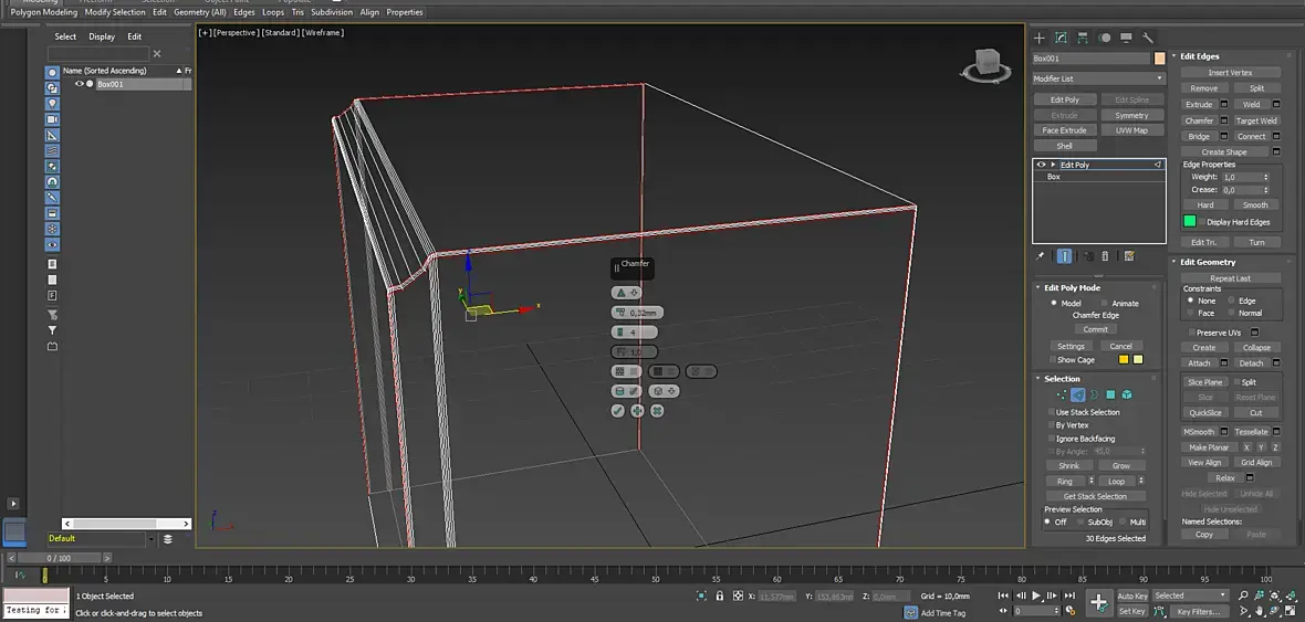

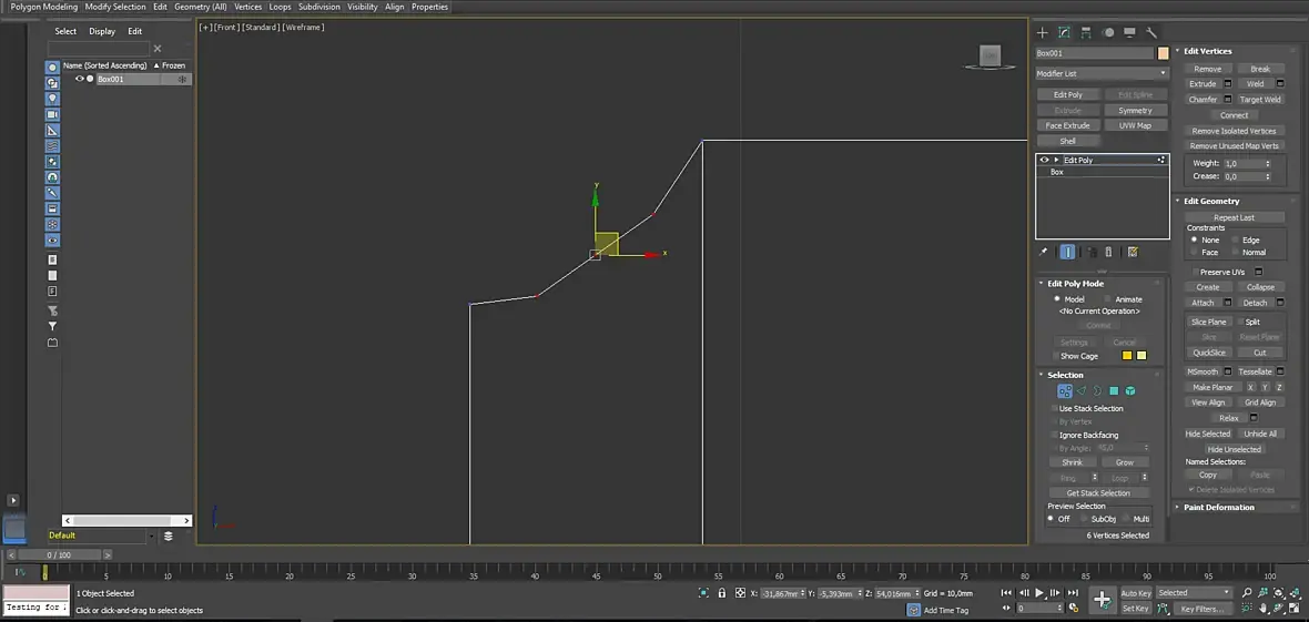

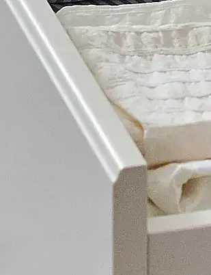

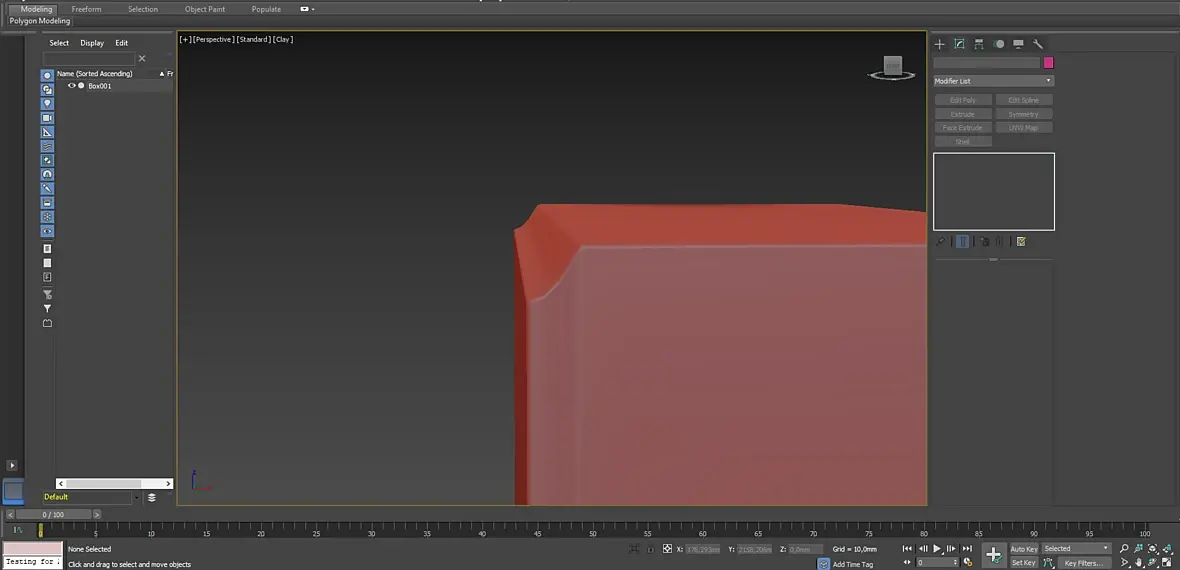

Здравствуйте, нужно сделать вот такиеизгибы на раме кровати
можно какимто инструментом выдавить ето из бокса (ибо тело кровати из боксов уже готово) или надо сплайнами рисовать и потом бевел профайлом выдавливать?
п.с. сори за такой нубский вопрос
На сайте c 11.07.2017
Сообщений: 31
Украина, Сумы
sweep profile как вариант
или ручками полигоны потаскать
или так, как угодно

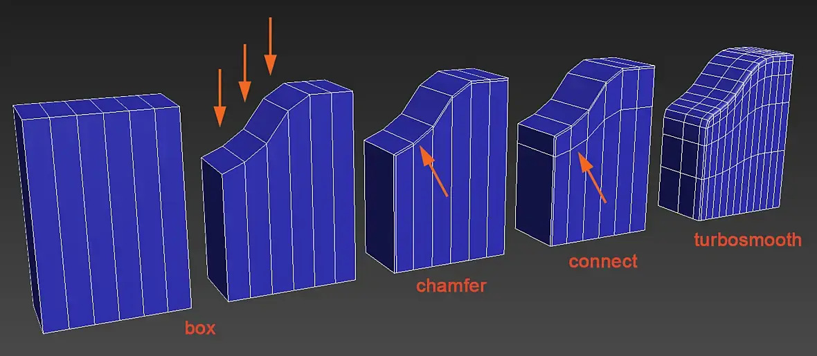

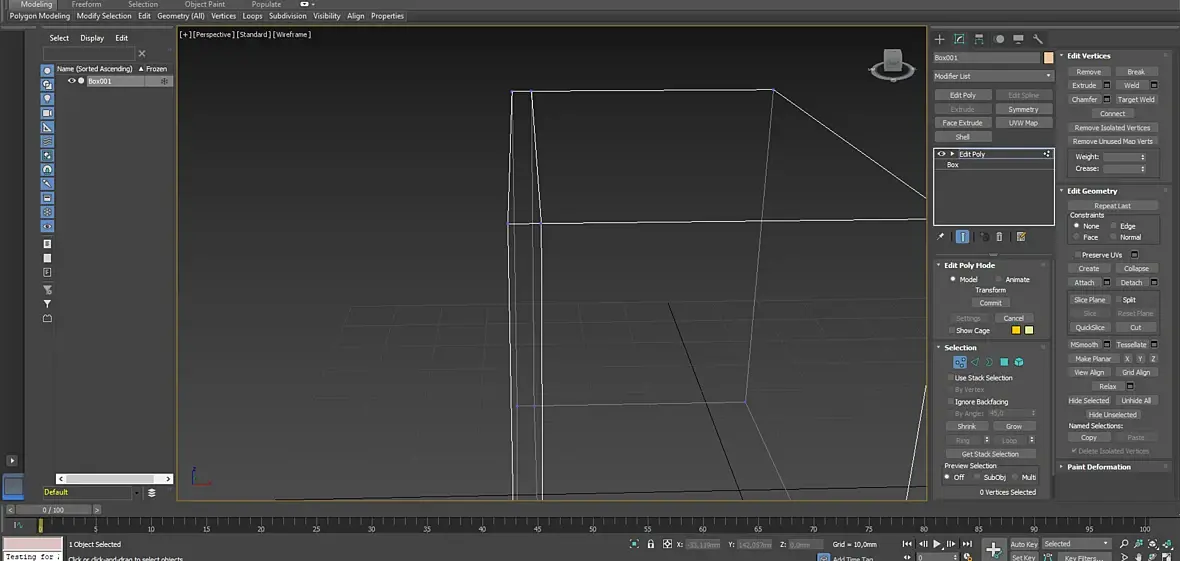

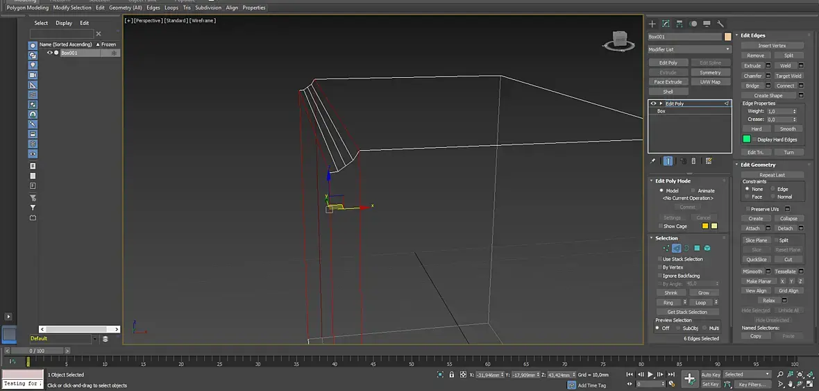

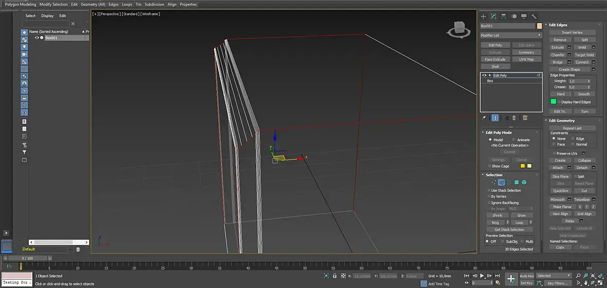

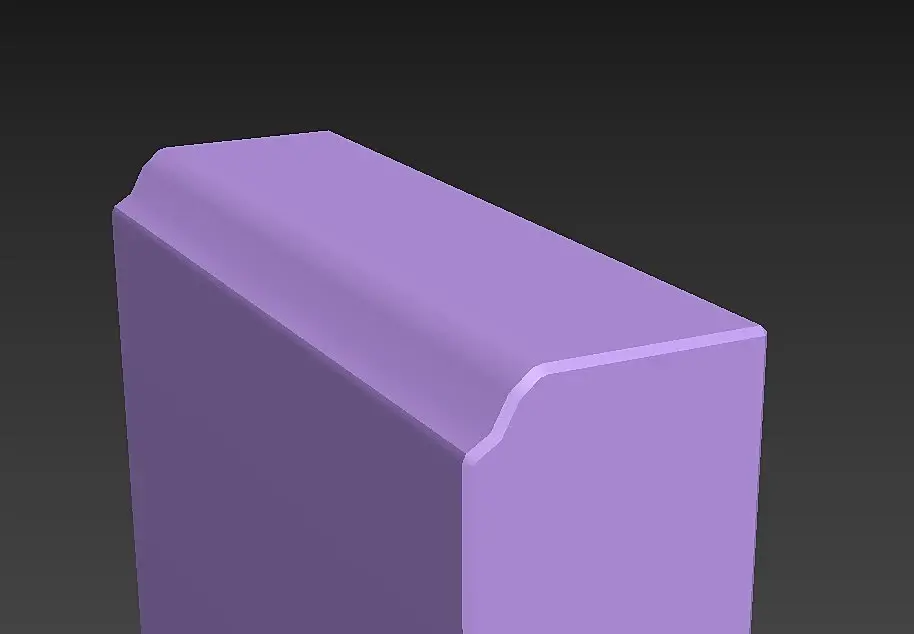

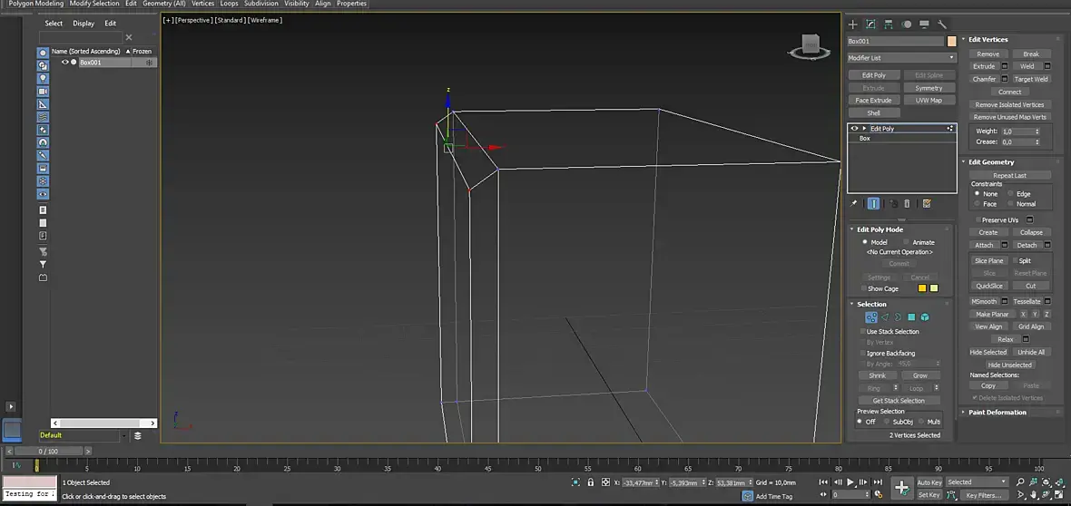

Выкладываю процесс создания, как  можно сделать  просто из бокса выделяя грани, используя чамфер и дальше двигая грани или вертексы путем выделения.Так же можно в конце добавить модификатор турбосмуф, по желанию или добавить еще граней.

На сайте c 24.03.2019
Сообщений: 14
Как я понял свит ето почти тоже что и бевел профай, попробую если в ручную не смогу норм сделать, спасибо
Спасибо!) буду пробовать, правда думаю с турбосмузом будет чутка перебор, но надо смотреть на практике)

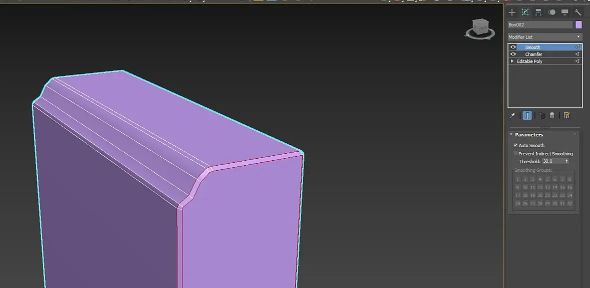

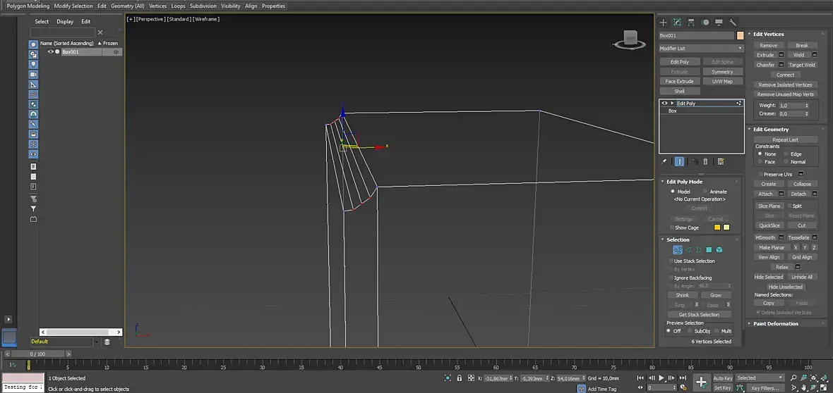

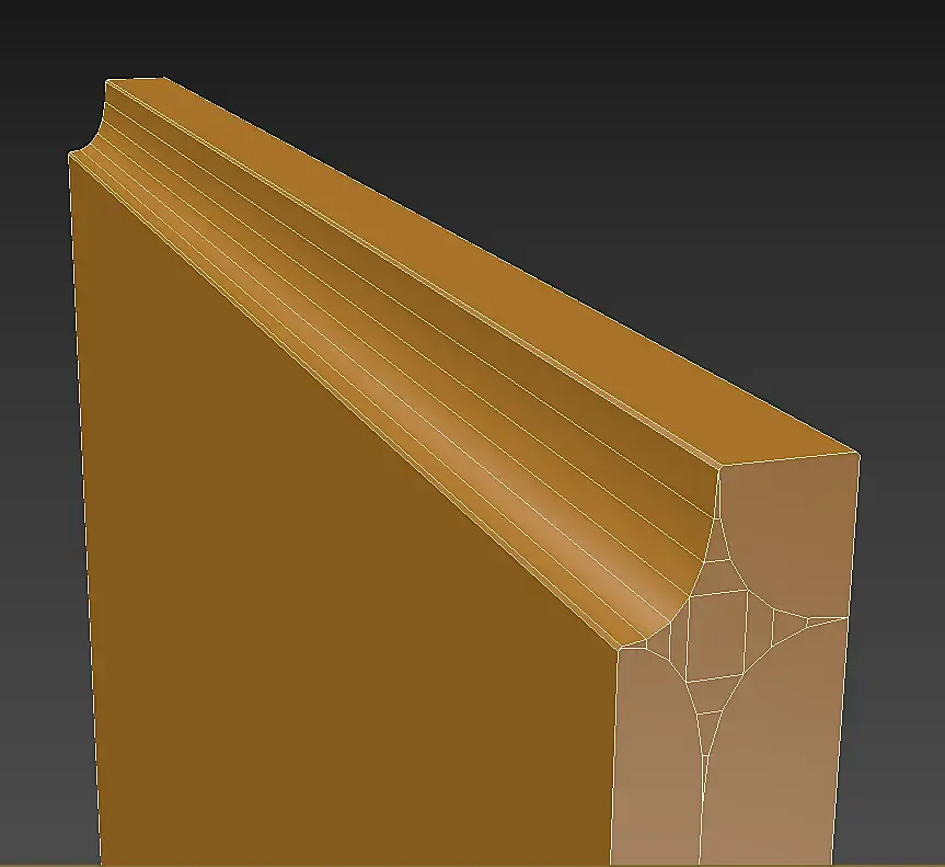

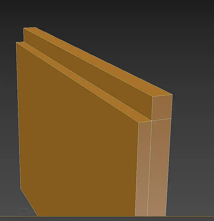

4ydoSaxap, так хорошо начали и в итоге накрутили дикий чамфер.

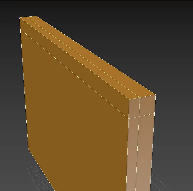

Коллеги Вы все совершаете одну ошибку с сильным уплотнением сетки. Я не знаю, какие Вы уроки смотрите. Но это нерационально.
Сетка со стеком:
Вблизи:
И по факту как примерно будет. Даже моя топология может быть избыточной.

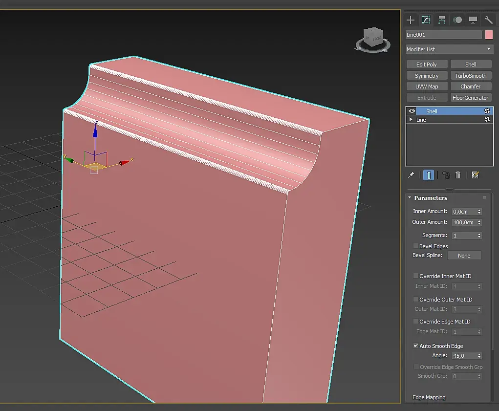

в учебнике третьего макса вообще ни слова о полигональном моделировании. Все на сплайнах и модифаях. И кнопочка экструда самая первая, практически, в блоке необходимого набора модификаторов.

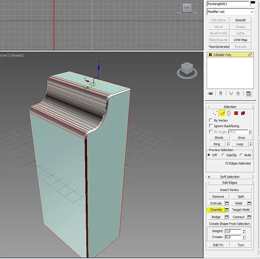

Цитата 6neji6:
пробовал сделать екструдом и чампфером, но не получалось, можна хотябы в текстовом варианте алгоритм написать?
Буду выглядеть раздувателем "чайниковых" тем, но куда проще то?

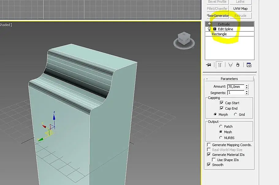

Создаем сплайн, экструдим, переводим в полигональный режим, выделенное чампферим.

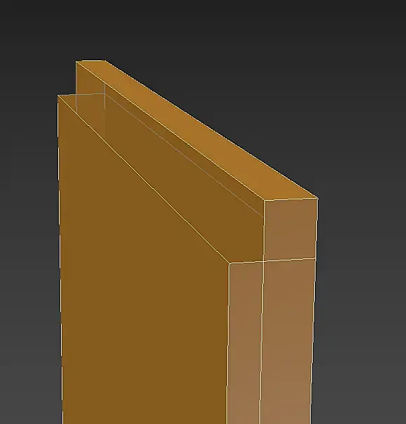

Как вариант:
На сайте c 13.05.2014
Сообщений: 561
Нормальный вариант. Сам так делаю.
Нет смысла оверчамферить углы, если и с х1 чамфером разницы не будет видно. (Для этого бы еще взвесить нормали, вроде в 2020 в чамфере завезли эту функцию?)
Как и нет смысла нарезать "плоский" хардсёрфейс, который не будет подвергаться каким либо деформациям.
