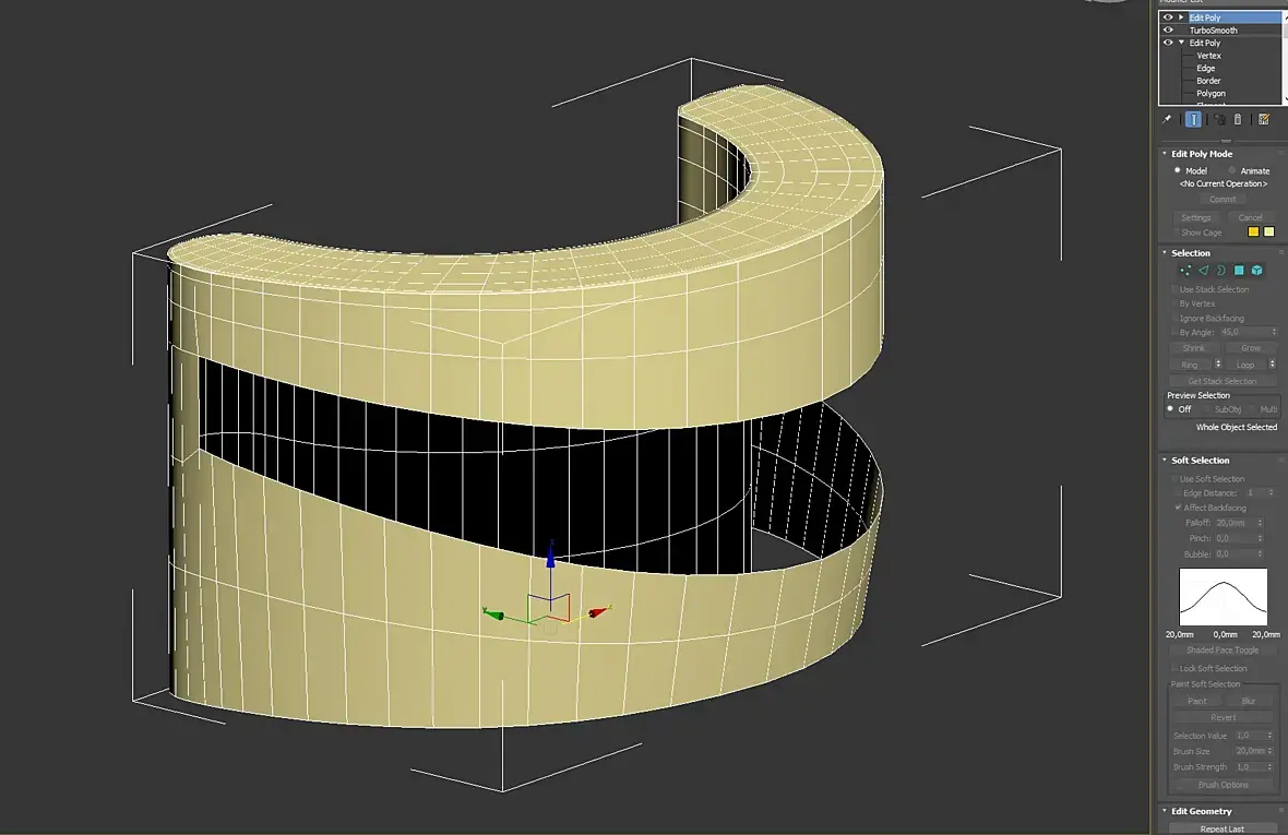

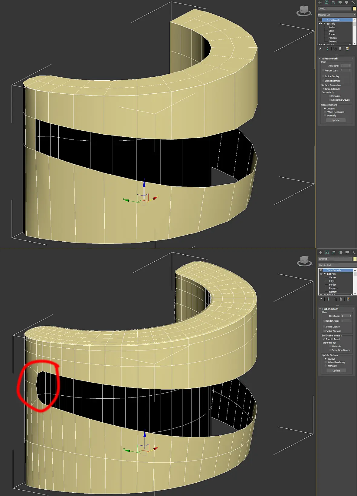

Привет,столкнулся с проблемой, нужно сделать стойку ресепшн, полукруглая,я ней ниша,
сделал основу lowpoly,накидываю turbosmooth,углы ниши скругляются, чет никак не разберусь, как сделать сетку,что бы углы не скруглялись
Что то я перетрудился видимо

Приветствую! У вас стенка с нулевой толщиной. Вероятно в реальной модели всё же есть некоторая толщина материала) Примените модификатор Shell и добавьте необходимое количество рёбер.
Либо добавлять лупы, либо сразу сделать цилиндр с плотной сеткой, в котором вырезать отверстие.

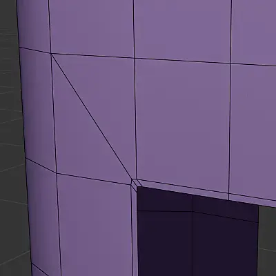

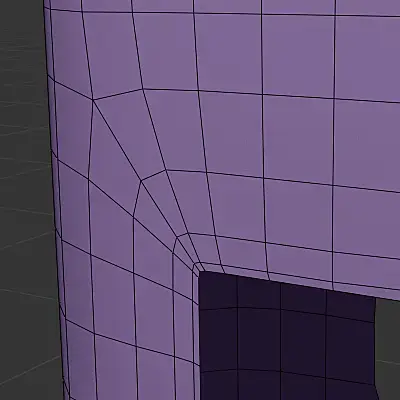

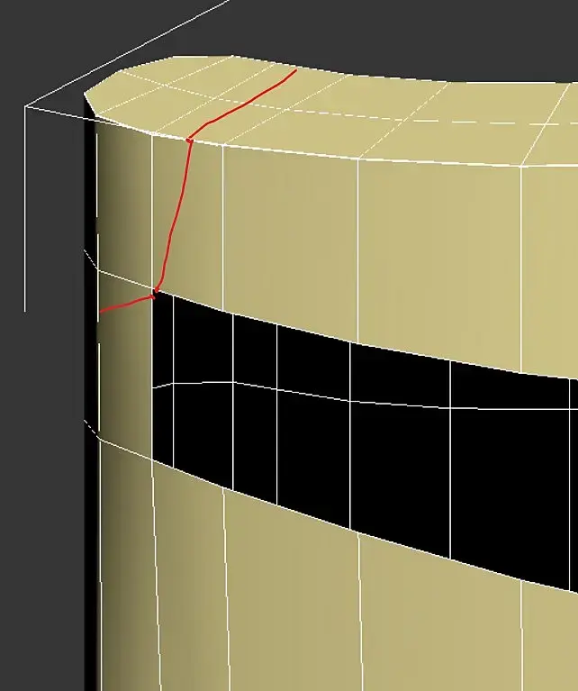

Цитата telemix:
там  у него полей мало, поэтому будут косяки при сглаживании, поэтому инсетик бы и там отредактировать
верни поля, и сделай на удаленные inset небольшой, потом уже отредактируешь как показано на модельке выше. Но я боюсь если ты будешь на закруглении делать длинную диагональ, она даст косяк потом. Лучшим вариком скорее всего дать еще смута и на итерации спокойно вырезать нужную нишу
