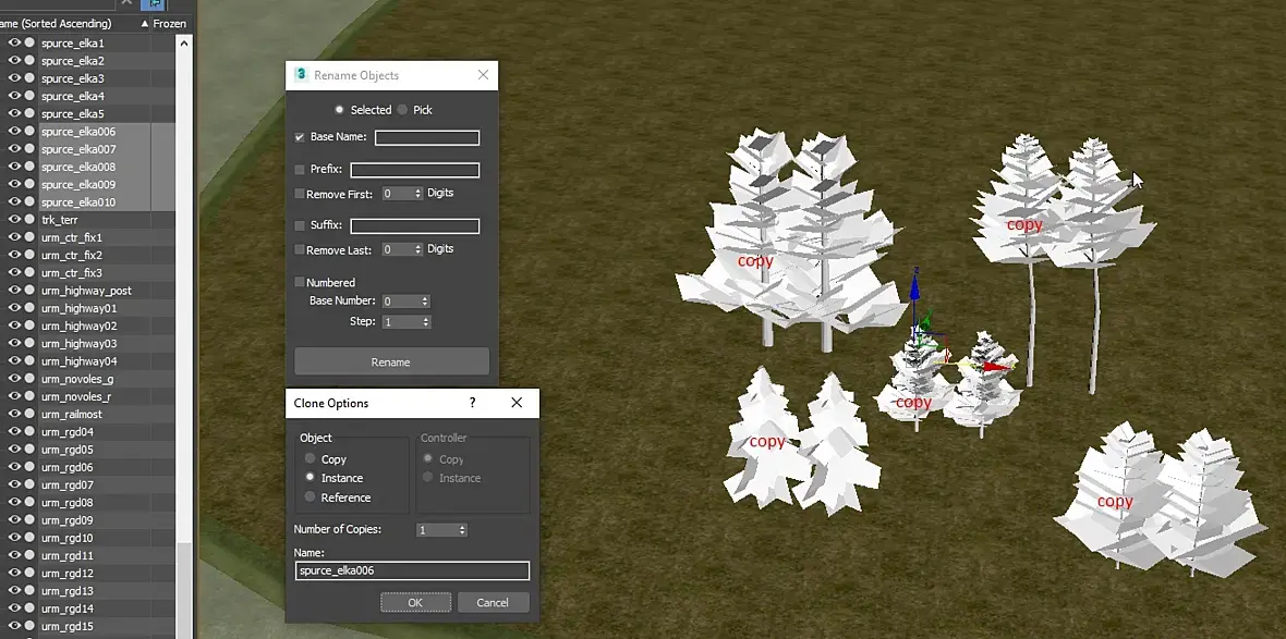

На скриншоте 5 родителей, от них копирую ещё 5, но они не сохраняют нумерацию прошлых и к ним дописываются 001 и тд

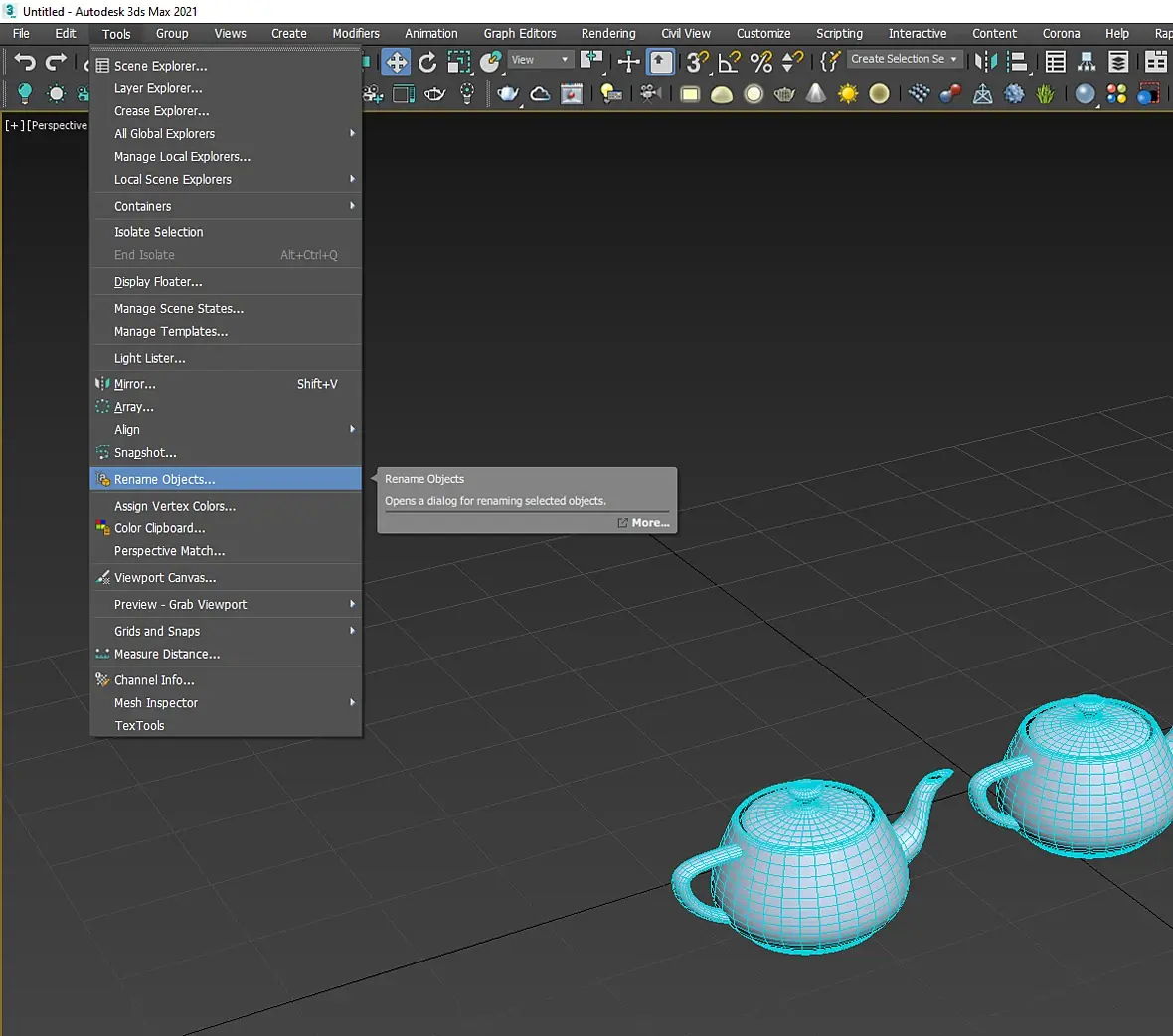

При клонировании шифтом нумерация всегда будет добавляться автоматически. Избавиться от чисел можно потом инструментом Tools -> Rename Objects, сняв галку Numbered.

Галка не стоит

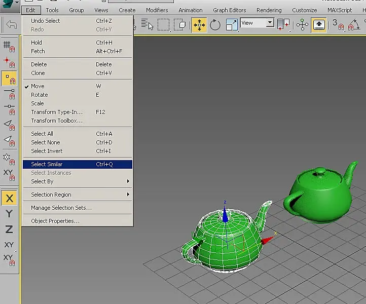

Выделяем одну копию и в меню Edit выбираем пункт Select Similar.
Такой вариант поиска-выделения подходит для вас?
