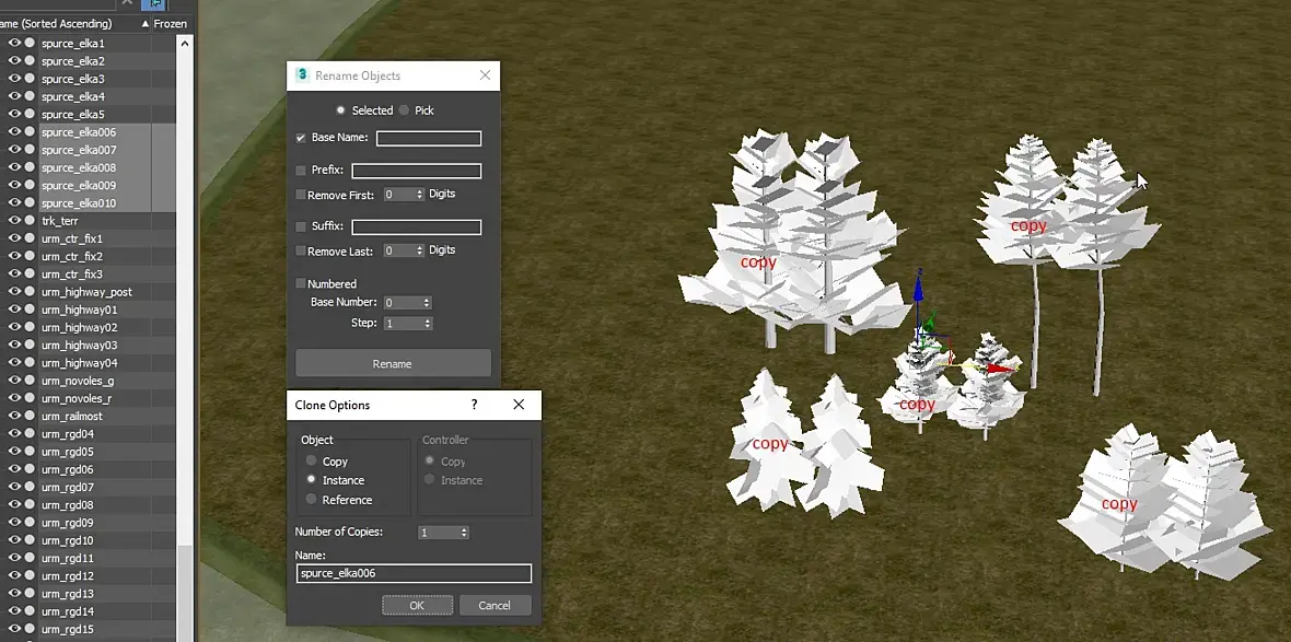

На скриншоте 5 родителей, от них копирую ещё 5, но они не сохраняют нумерацию прошлых и к ним дописываются 001 и тд

Ну так переименуйте ёлку1 в ёлку001, и остальные четыре так же.

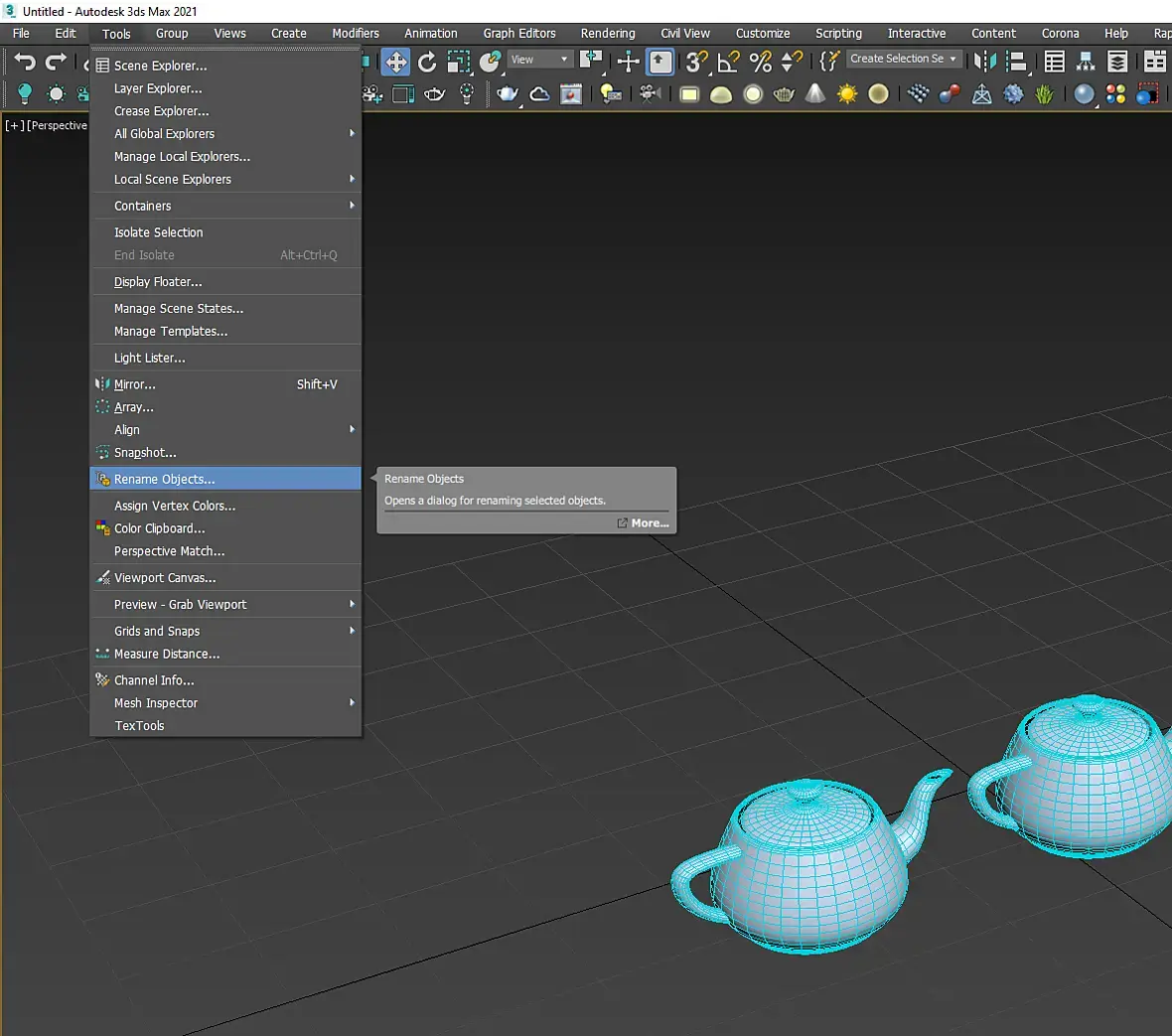

При клонировании шифтом нумерация всегда будет добавляться автоматически. Избавиться от чисел можно потом инструментом Tools -> Rename Objects, сняв галку Numbered.
На сайте c 07.03.2019
Галка не стоит

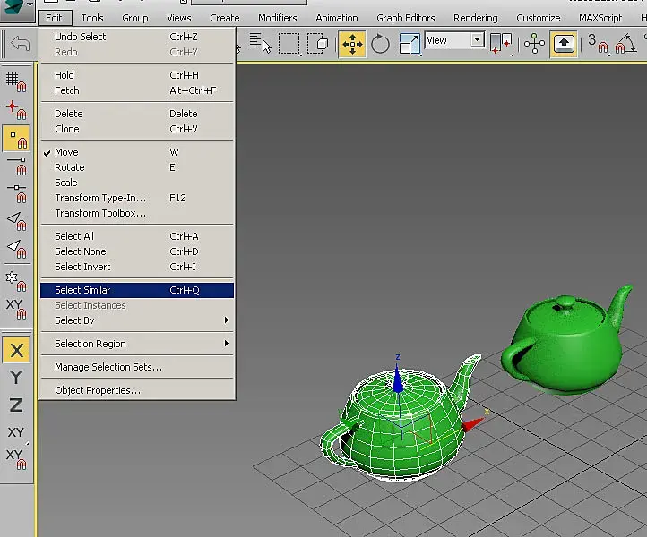

На сайте c 10.03.2018
Сообщений: 46
Цитата Gabriel2001:
Дело в том что мне нужно более 500-1000 таких копий, а по форме их искать не очень удобно и быстро.
Выделяем одну копию и в меню Edit выбираем пункт Select Similar.
Такой вариант поиска-выделения подходит для вас?
