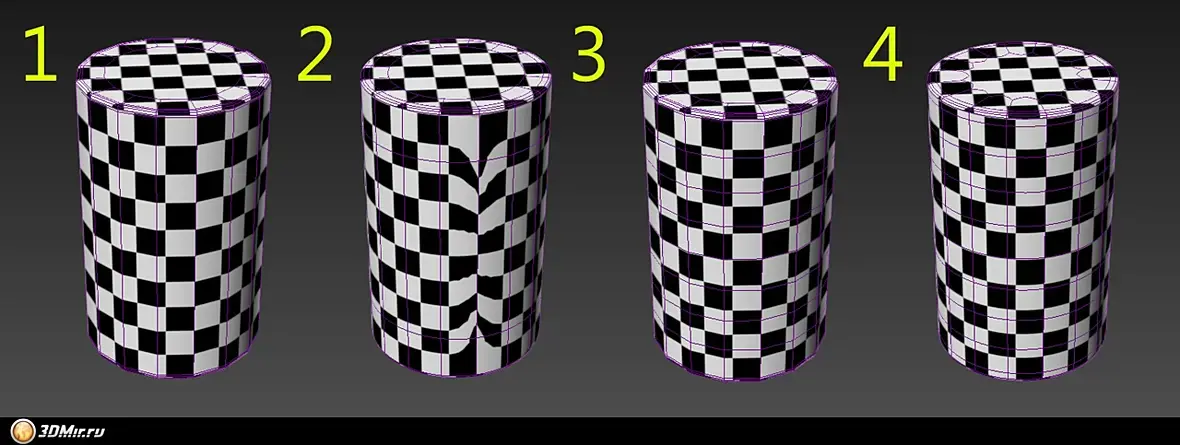

у многих длинные полигоны разбиты ребрами на мелкие, хотя их можно и не добавлять чтоб было меньше полигонов
Если накинуть турбосмуз на длинные полигоны, то на шве развертки будут растяжки.

Это какой год? Сабдива с интерполяцией тогда еще не завезли?
Так речь про турбосмуз. Ну видимо не завезли в 2020 еще. Не знаю как в новых он работает.
В OpenSubdiv такой проблемы нет, на сколько я знаю.
