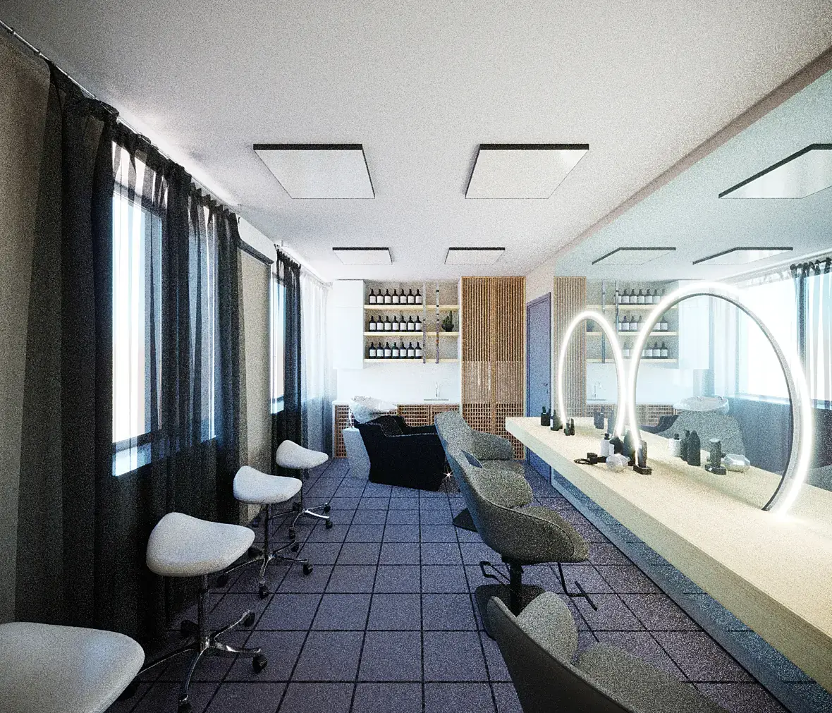

помогите пожалуйста разобраться почему рендер получается такой нечеткий, с крупным растром. что делаю не так и как исправить?

выявить причину появления шума. Это коротко
Сообщений: 10705
причина в лимитах, ставьте в процентах, а не в пассах
для превью типично - 4-6%, для финалов 2.5-3.5%

Зеркала бы еще через CoronaRaySwitchMtl пропустить, а так ощущение что тут пасов 5, слишком сильная интенсивность подсветки на зеркалах.

Можно пропустить через фотошоп, сторонним плагином Topaz Labs - Topaz Denoise Al...  для экономии времени, плагин отлично убирает шумы, сохраняя детали

Скройте шторы и посмотрите, если уйдет шум, то дорабатывайте материал штор правильно, если не уйдет смотрите на светильники, что вокруг зеркал, каким образом они сделаны, через LigthMaterial или SelfIlumination?.

спасибо большое, буду разбираться

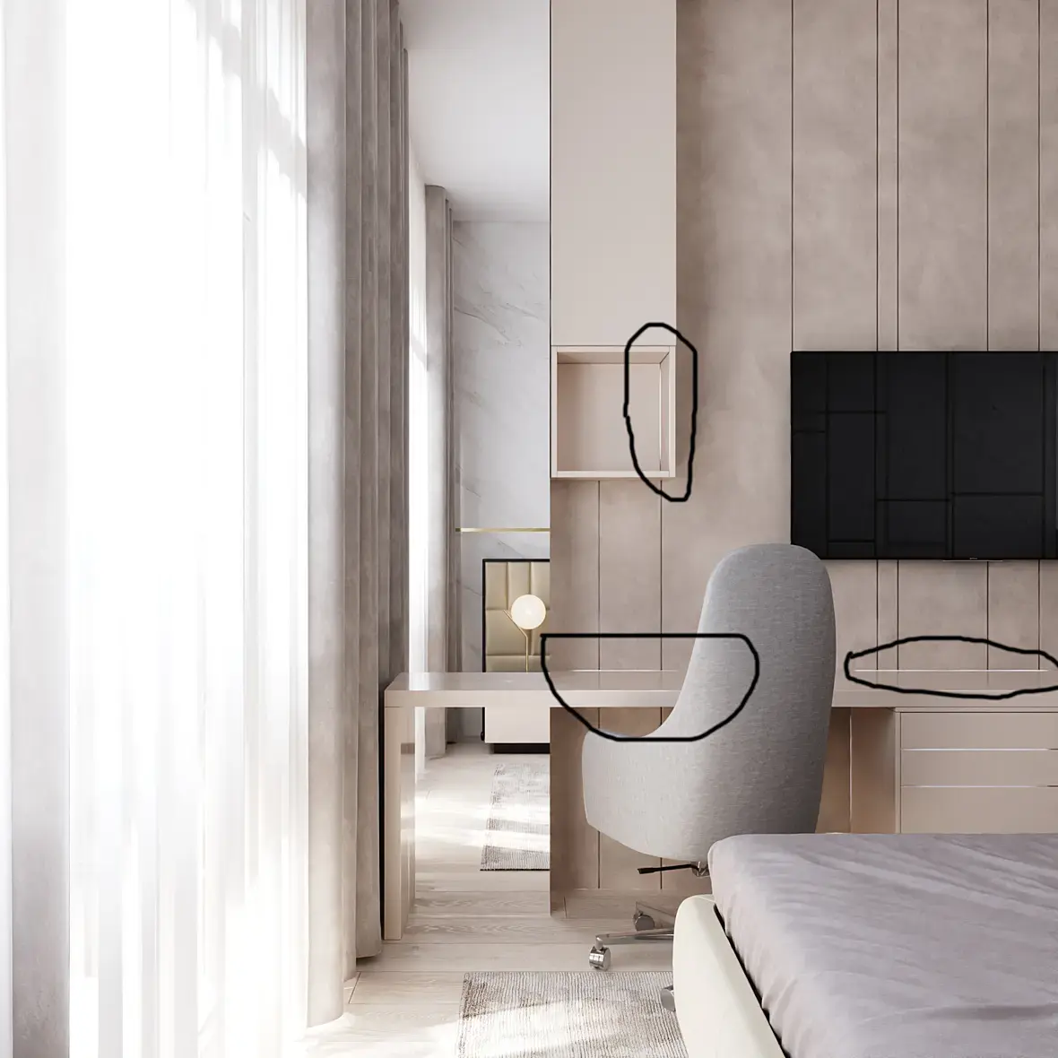

Сообщений: 4
Всем привет! Подскажите пожалуйста как избавиться от подобных засветов. На стадии denoising  при завершении рендера они проявляются. Все стены имеют свою толщину и замкнуты. Max 2022 , Corona render 6.2
