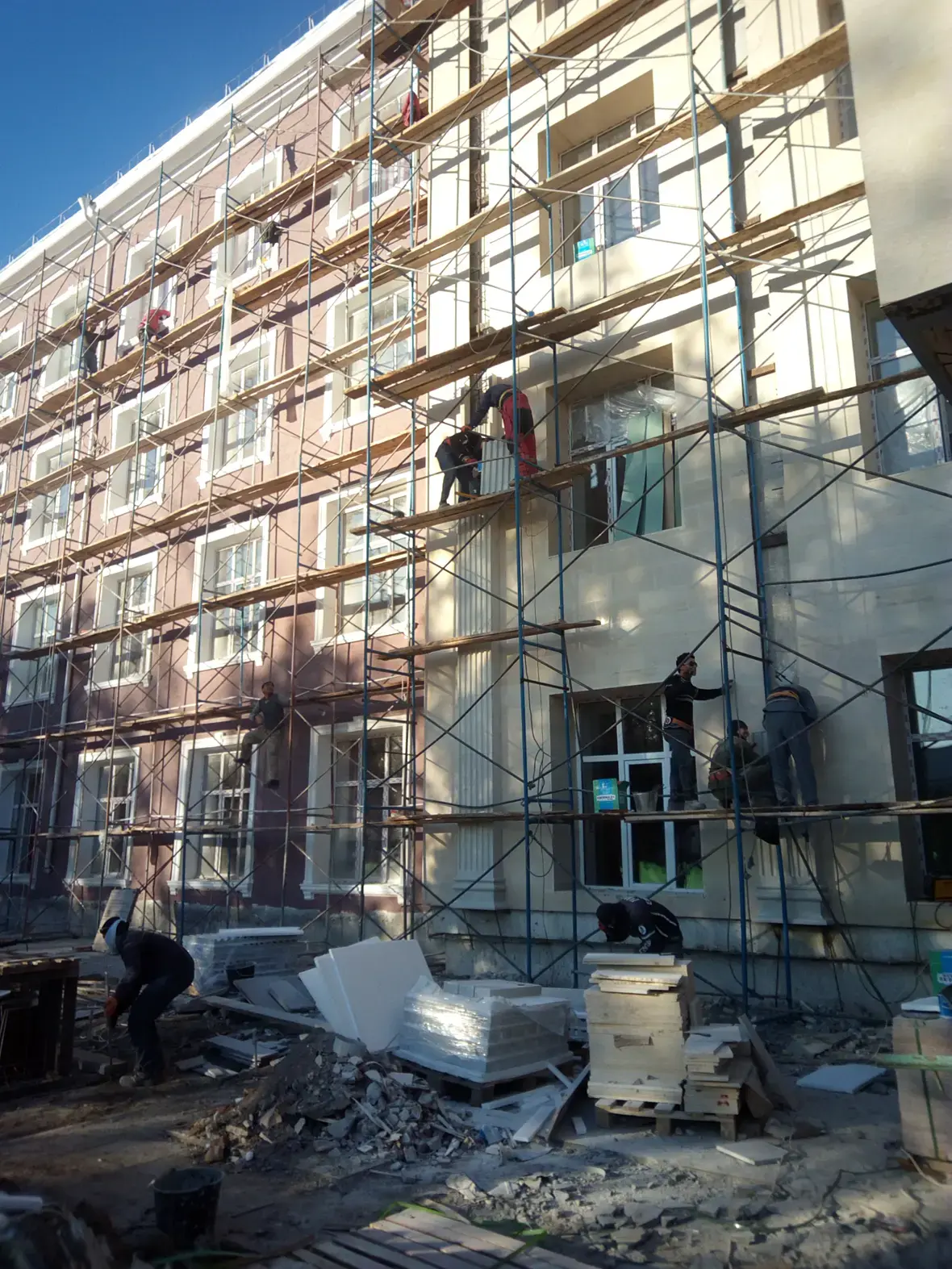

Я тут выше расспрашивал про Архистиль, теперь могу сам ответить. По срокам отработали они замечательно. Понравилось качество упаковки, видно что производитель переживает за свою продукцию. Как дизайнер, очень доволен геометрией и внешним видом. Доволен поддержкой со стороны производителя, отвечают быстро и четко, просишь отправить доп. информацию, или пересохранит в другом формате, не проблемам. У строителей претензий тоже нет.

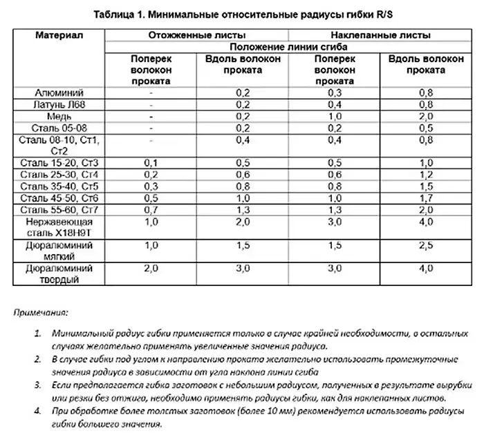

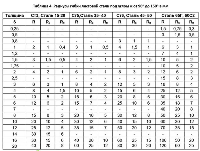

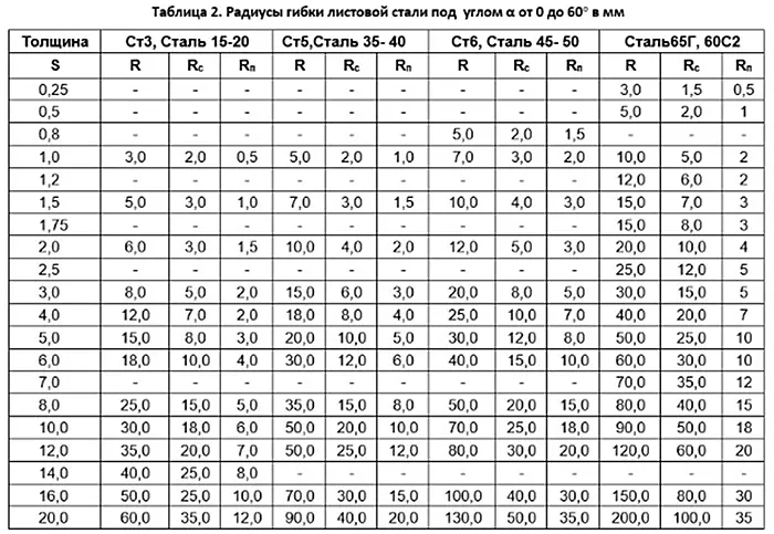

Всех приветствую. Возник вопрос, ни как не могу найти данные. Возможно кто то сможет подсказать, ни раз 3ddd удивлял кругозором формучан.
История касается проектирования связанного с КМ. Конкретно интересуют нормы холодного гиба стали. А если более конкретно то минимально допустимые радиусы гиба, при которых, металл не перейдет из упруго-пластической стадии работы до временного сопротивления и соответственно растрескивания.
Нужен источник, где это почитать, возможно существуют нормативные таблицы, что было бы совсем идеально, где написано, для какой стали какие ограничения.
На текущий момент интересует конкретно С345-3, ситуация в том, что по общей формуле радиусов не прохожу по размерам.
По этой формуле при t=8, наружное закругление получается 20 мм, а для меня это много, хотелось бы 12 мм. Вот и пытаюсь понять, допустимо это или нет.

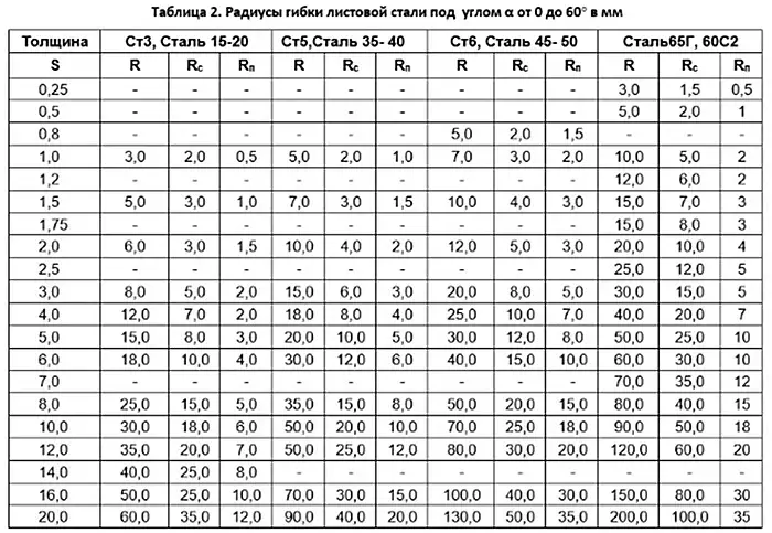

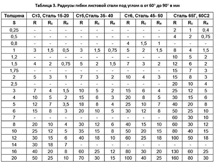

А я тем временем, перебрав поисковые варианты, вроде нашел ответ. Осталось в деталях разобраться. Вдруг кому то пригодится:
Еще немного разобрался. Таблицы выше по устаревшим ГОСТам и прочему. Исходя из этого как пример:

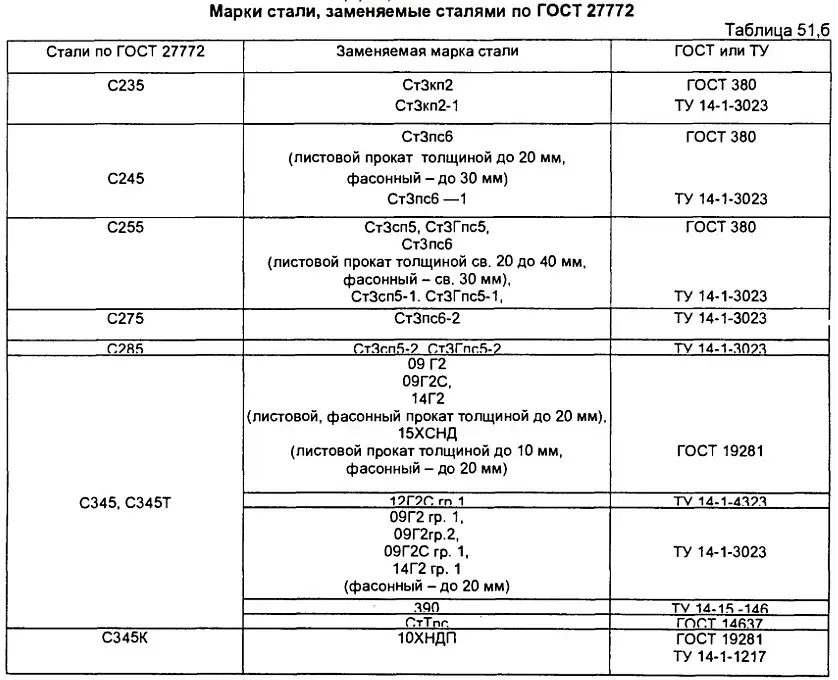

Теперь новый вопрос, где такие же таблицы для ГОСТ 27772? Как всё сложно smiley-mega-shok.gif

Цитата sagava:
В смысле?
К примеру, в таблицах что ранее нашел идёт речь о стали Ст3, а это к примеру ТУ 14-1-3023, там еще разбираться надо кп или пс... А сталь С345 идет по ГОСТ 27772 и имеет другие характеристики.
Цитата madYuppie:
Спасибо, много полезного, изучу, но, мельком глянул, там снова про Ст3.

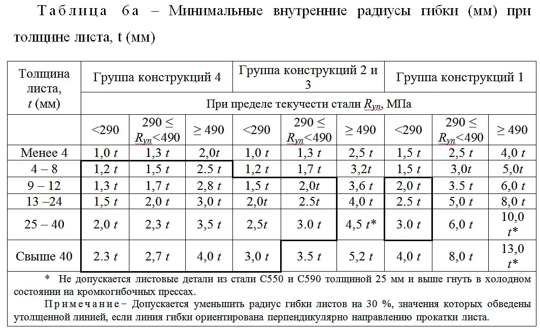

Вот более свежее нашел. в кодировке С345, цифры обозначают предел текучести, если не путаю.
Кстати, если у кого то возник вопрос, надо это 3dшникам или нет? Предположу что может помочь. Что бы не задаваться вопросом какой радиус смоделировать. Можно глянуть сюда. Для моделинга подойдут верхние таблицы на 100%. Радиус там указан внутренний.
