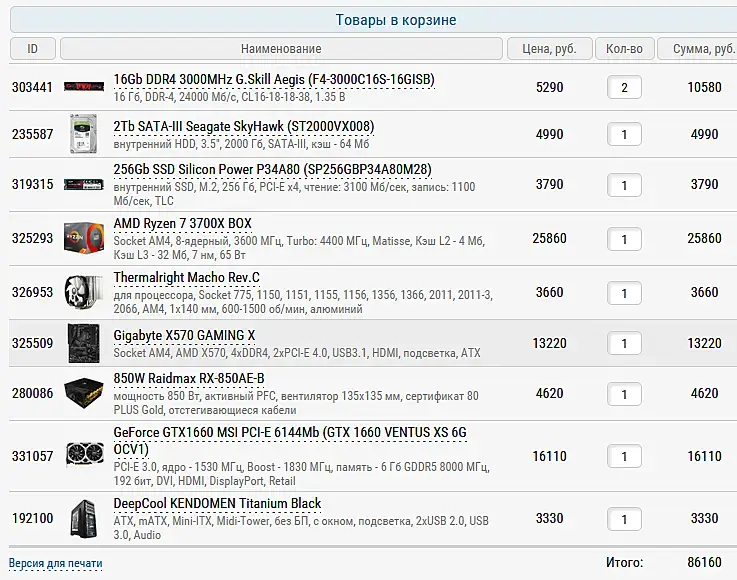

Приветствую, уважаемые. Понял недавно, что железо у меня уж слишком уставшее для спокойной работы без нервов. В связи с этим, почесав репу, решил обновляться. На данный момент бюджет ограничен 80.000р+/-5к. Поскольку, касательно железок уровень познания у меня практически нулевой спросил совета у людей знающих, да и отправился на форумы и ютуб обзоры смотреть. Итогом стала сборка вот такого плана:
Процессор : AMD Ryzen 5 3600 (Рассматриваю также Ryzen 7 2700 и x-вые версии обоих, буду рад дельному совету)
Материнская плата: MSI X470 GAMING PLUS
Видеокарта: Palit GeForce RTX 2060 Gaming Pro
Оперативка: Kingston HyperX Predator 16 ГБ (8гбх2)
Блок питания: Raidmax 850W [RX-850AE-B]
2 ТБ Жесткий диск Toshiba P300
240 ГБ SSD-накопитель Crucial BX500
Кулер для процессора DEEPCOOL GAMMAXX 400 BL
Однако, чувствую я подвох где-то. Что есть варианты, как это всё оптимизировать адекватнее, но решения найти не могу. Прошу у вас совета, что можно заменить и стоит ли менять, особенно касается это проца и озу. Работаю, в основном, с анимацией, спецэффектами, бывает и с архвизом, моушн дизайном и видеомонтажом.
Соответственно, софт рабочий : 3ds max, cinema 4d, after effects, premier pro, zbrush.
Буду весьма благодарен за полезные и не очень советы и отзывы)

SSD возьмите в формфакторе M.2 и чтобы работал не через SATA. Такой например.
Оперативную память возьмите две плашки по 16, чтобы вместе было 32 гб.
Процессор возьмите хотя бы Ryzen 2700X.
Материнскую плату можно дешевле взять на чипсете B450 - например Gigabyte Aourus b450 elite.
На сайте c 22.04.2017
Сообщений: 960
Процессор как по мне лучше райзен 7 уже брать,если на амд хочется сборку сделать,оперативки маловато,да и видеокарта избыточна для 3д софта,ну только если брать ее для гейминга.На форуме есть тема"актуальные конфигурации компьютеров"Там есть несколько сборок на разный бюджет.Посмотри там.

Взять видюху попроще (в иделае вообще старую БУ на первое время), но проц помощнее, типа Ryzen 3800-3900. Потом подкопить на видеокарту и воткнуть новую, потому что это проще, чем менять проц.

ну, смотря для чего сборочка... 2700 в разгоне будет чуть-чуть по-лучше 3600. если для рендеринга, то 3700 конечно наш бюджетный выбор... 3800 в топку - переплата 8-10к за 2-3% прироста? уж лечше посмотреть на 1920х(50x)!!! если для рендеринга... 12 ядер с доставкой из германии в 20к примерно войдёт.

Ого ж себе, у 3700Х увеличился Л3-кэш до 32 Мб...! У 2700Х он 16 всего. Это на сколько может быть прирост производительности? Имеет смысл менять сейчас 2700Х на 3700Х из-за этого?
Сообщений: 17006
Прирост в синебенче15 с 1700 до 2000 пойнтов. Но это не заслуга кэша.
Сообщений: 7130
Prog
прирост всего 3 минуты из 26.... думаю не стоит. вот на 3900 стоит
а если для работы хотите, вместо видеокарты (1050 за глаза максу хватит) докупите оперативки до 32гб и процессор по мощнее

ну... дело такое, что кэш у 2х рузенов на самом деле такой огромный не от хорошей жизни... в силу особенностей их чиплетной архитектуры это было вынужденной мерой. а вообще даже 1700х неплохо барабанят в 16 бакетов
