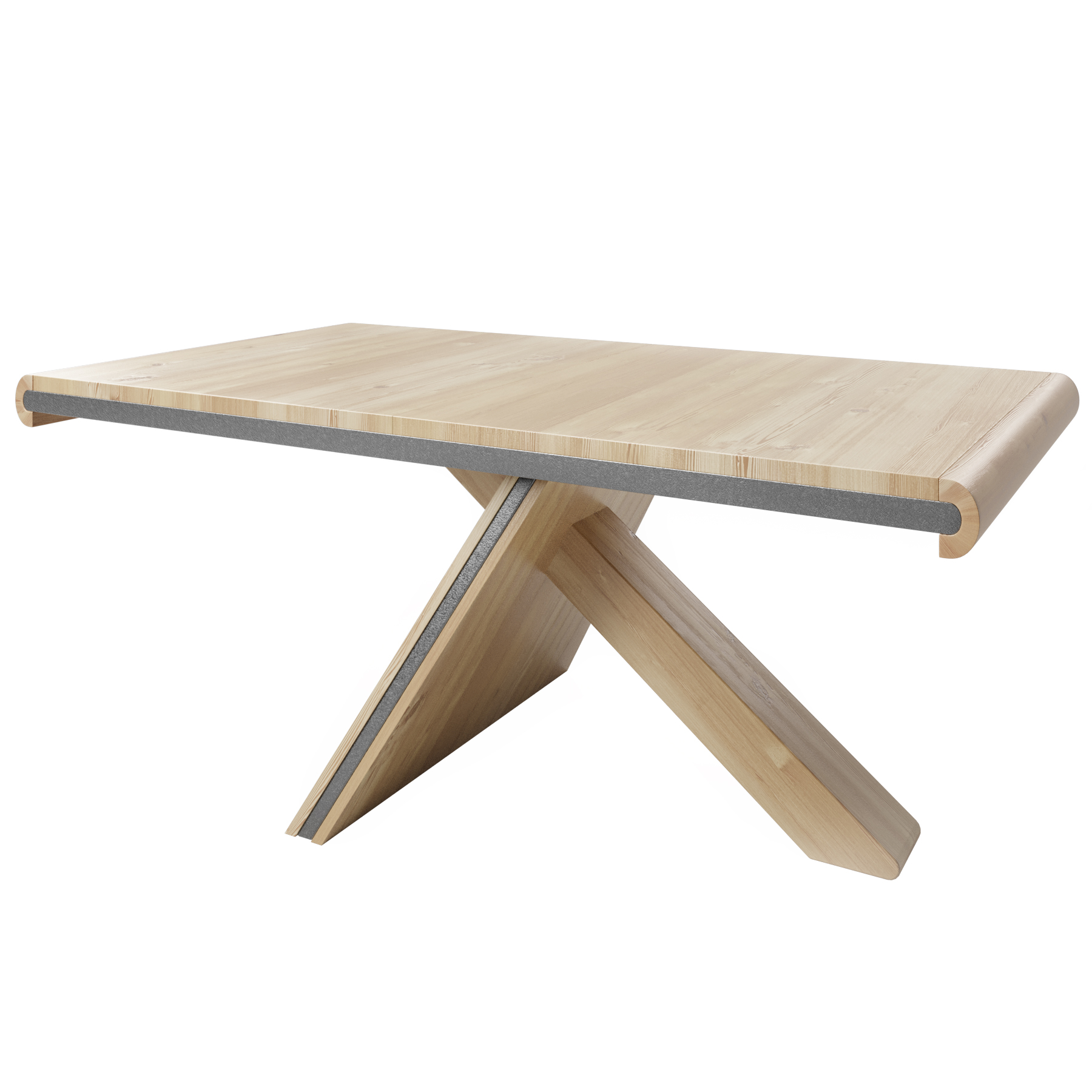

Добрый вечер. Второй раз модель не проходит модерацию .
"Материалы, превью не соответствуют уровню платной модели."
Подскажите , свежим взглядом , что именно может быть не так?)

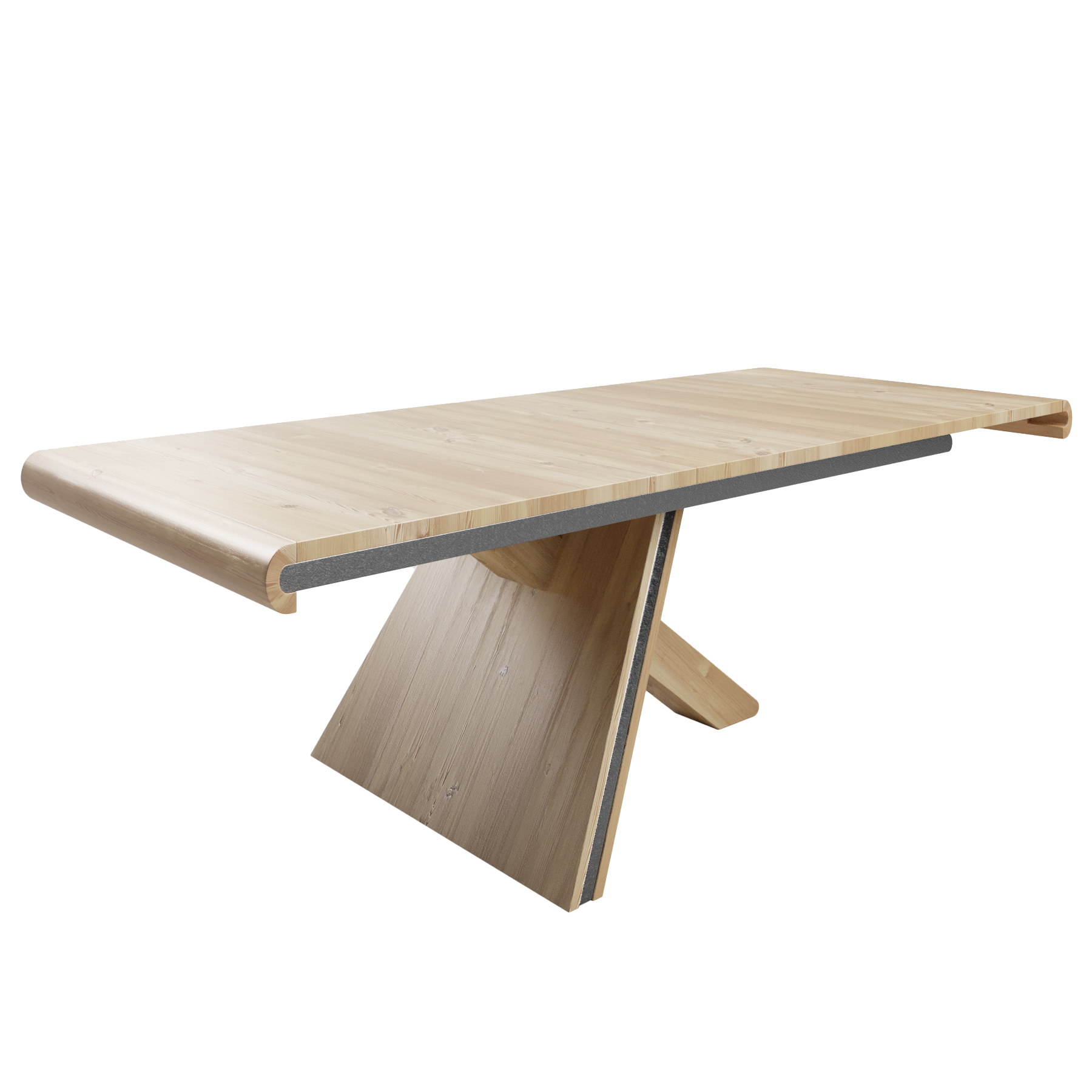

Ну с текстурой что-то не так:
  • Выглядит, не как дерево, а как нечто, обтянутое ПВХ-пленкой в термопрессе;
  • На торцах радиусных частей вообще неестественно лежит текстура;
  • Наверное, на оригинале торцевые спилы досок выглядят торцевыми. Тут ожидается так же... Это же не долго сделать.
  • Стоит либо поменять параметры IOR, отражения дерева, либо подобрать получше схему освещения, чтоб выглядело менее пластиково и более насыщено и контрастно
Часто еще торцы кромкой оклеивают, но тогда нужно торцы продольной текстурой сделать

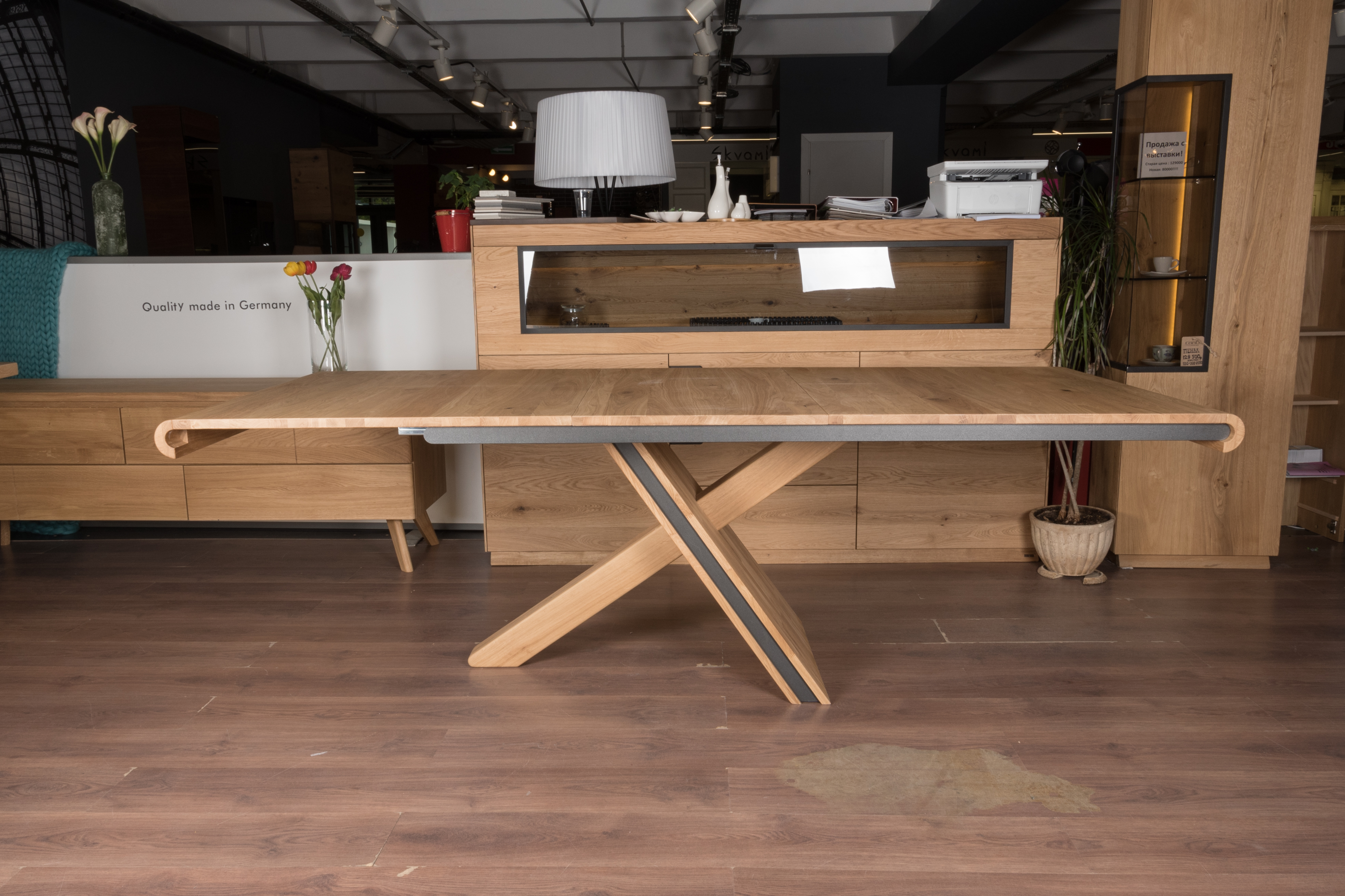

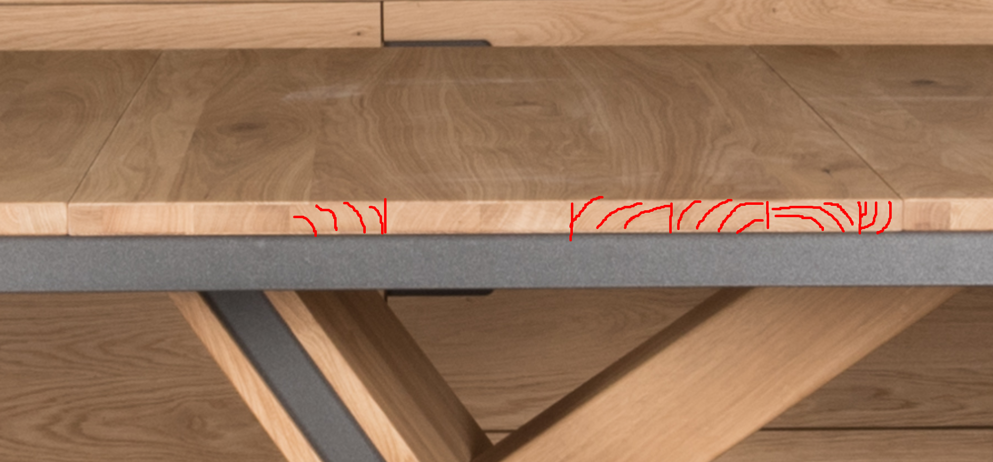

Спасибо, вот только за торцевой спил не знаю. На оригинале он выглядит так ...

Мне кажется еще угол обзора камеры сделать поменьше, сейчас так модно, и освещение чуть поменять

Спасибо, уточню. Имеете ввиду Focal Shift сдвинуть ниже? Или просто камеру покрутить?)  Чтобы ракурс был более "прямой " .
Именно!
И на оригинале деревяшки с тангенсальным спилом. Поинтереснее смотрится

Да да, чтобы более прямой)
Вот мне кажется хороший пример
