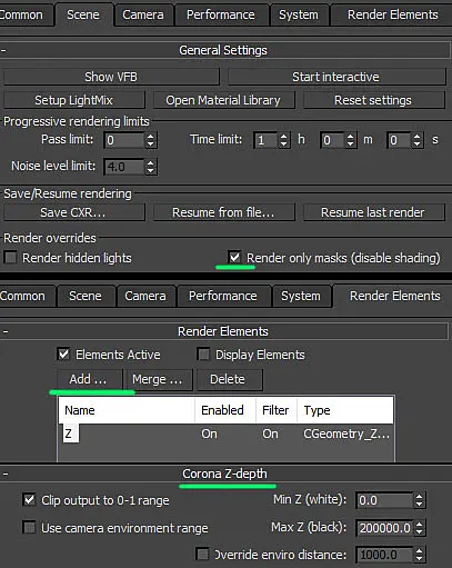

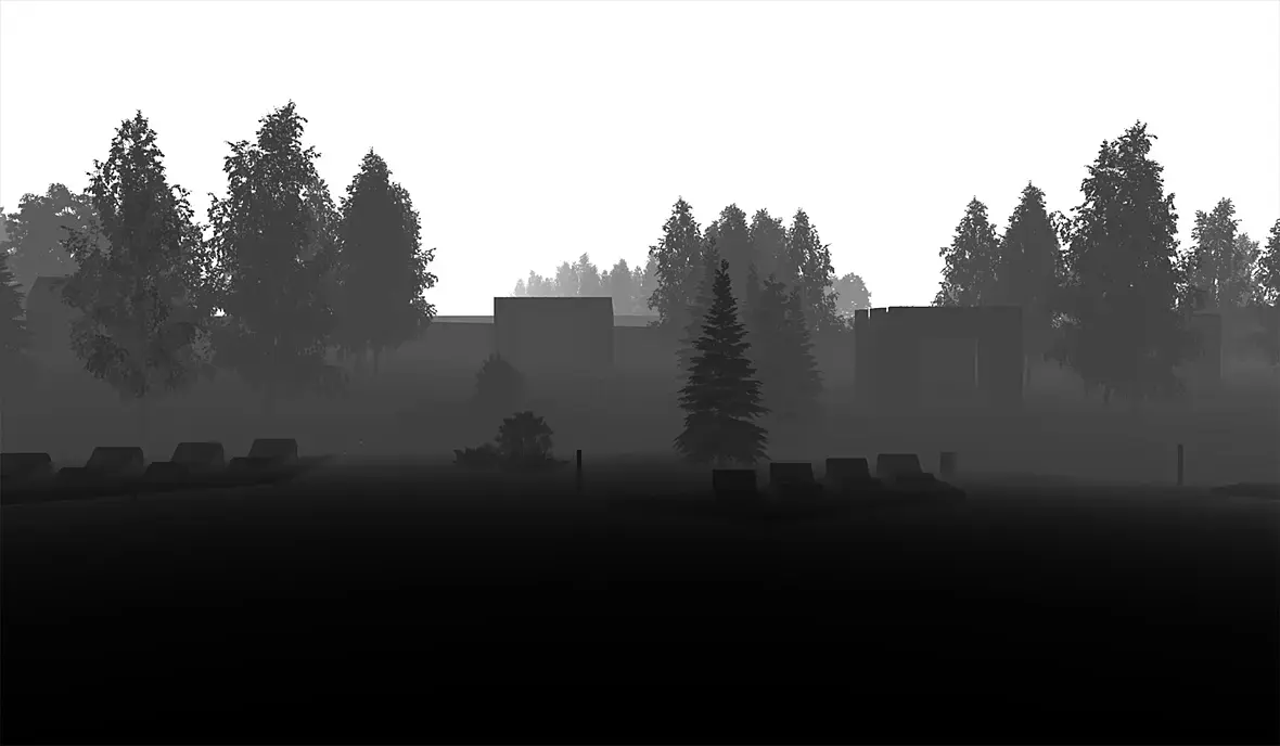

Рендер элемент глубины (z depth) использовать, как маску для небольшого высветления деревьев на заднем фоне, чтобы "воздухом" оторвать здание от фона.
Если маски нет, ее можно отдельно отрендерить
