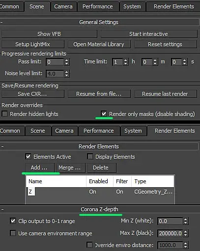

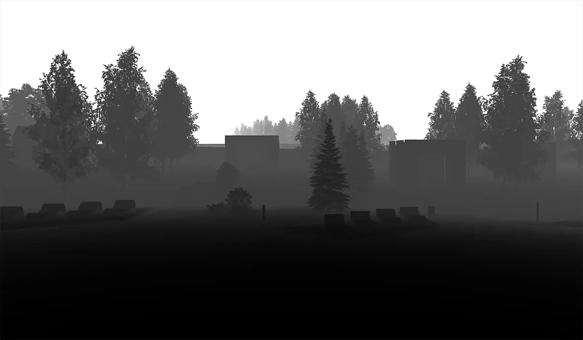

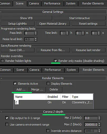

Рендер элемент глубины (z depth) использовать, как маску для небольшого высветления деревьев на заднем фоне, чтобы "воздухом" оторвать здание от фона.
Если маски нет, ее можно отдельно отрендерить
Гранитную отсыпку можно в материале через displacement выдавить.
