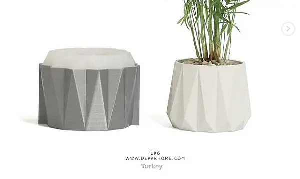

В общем делаю 3д модели для разных кашпо, выращиваю на 3d принтере и далее отливка по ней формы из силикона. Нашел на одном из Турецких ресурсов подобное... они выращивают модель и потом так же выращивают "кожух" на принтере который устанавливается вокруг выращенной оригинал модели с четким зазором 7-8мм (толщина силикона) Кожух точно повторяет геометрию самой оригинал модели.
Весь интернет перерыл в поисках зацепок как это сделатьsmiley-wacko.gif и нет абсолютно ни какой информации(((
В связи с чем прошу помощи у знатоков
Вот так выглядит сам "кожух" у Турков
...для экспериментов могу также предоставить сам 3d модель в необходимом форматеsmiley-good.gif
Выделить  полигоны, через shift скопировать, после накинуть shell до нужной толщины и применить Push.
