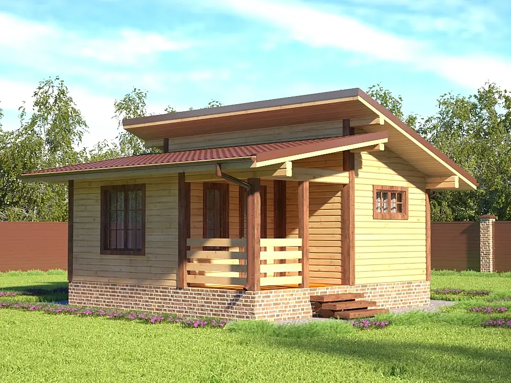

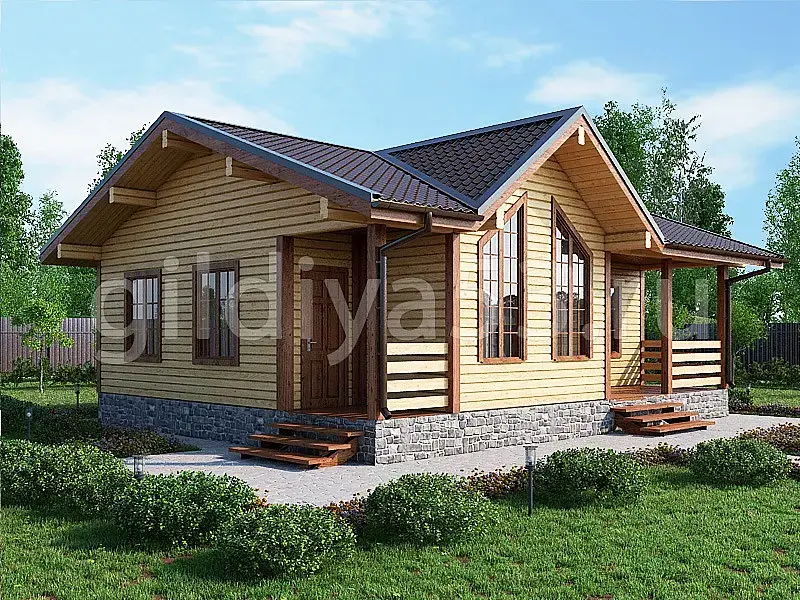

Приветствую всех. ТОлько недавно пришлось освоить 3d max в нужных мне рамках. Но есть проблемка которой я не могу найти решение. Раньше визуализацию проектов мне делал сторонний человек, но в силу его занятости и моих потребностей я решил делать сам. Получающийся результат меня устраивает, кроме одной вещи. Раньше картинки были более четкими и контрастными, свет был более холодным. У меня получается свет более теплый с желтизной. Кто подскажет как это регулировать и где.

Добрый день! У Вас, на мой взгляд, отличаются освещение и (возможно) материалы. На картинке сверху скорее всего используется связка hdr+ солнце, за счет чего тени - холодные, свет - теплый. Посмотрите форумы и туториалы, если хотите делать более - менее качественный виз - расширяйте еще больше знания о 3d графике

На второй картинке(моей) тоже есть связка небо-солнце.

возможно они не совпадают направлениями света. Тень просто смотрится выбеленный по сравнению с первым изображением

Изменил значения ozone солнца на максимум. Изменил температуру в камере и неба с 6500 до 10000. Изменений не произошло.
Вроде поправил через коррекцию цветового баланса.
было
стало
