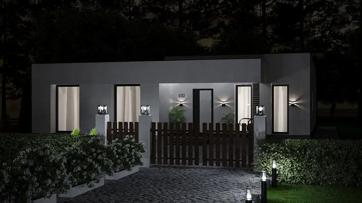

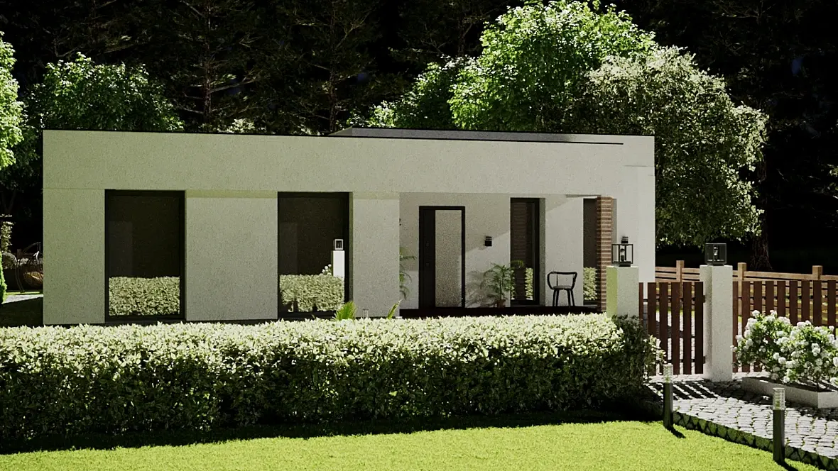

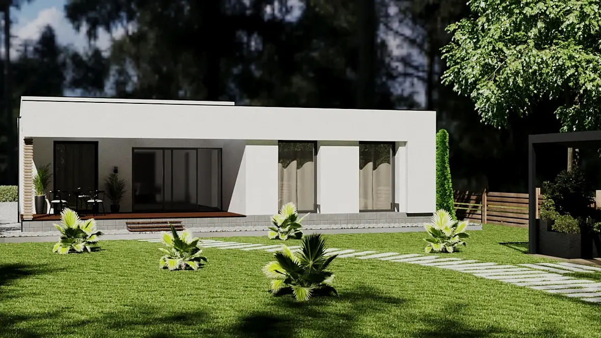

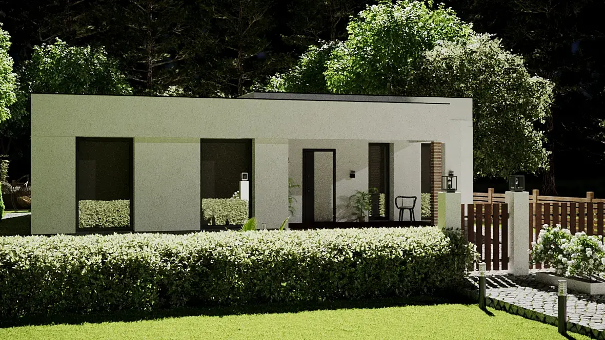

Хочу построить одноэтажный дом в стиле минимализм. Накидал планировку дома, поставил его на участок с основными ограничениями. С технической части я примерно представляю, как все это реализовать, но вот над экстерьером нужно поработать. Пытаюсь сделать стильно и при этом, чтобы цены в космос не улетели. Сейчас думаю, как можно доработать дом чтобы он был поинтереснее. А еще вопрос, не имел дело с огромными сплошными окнами их ставят на проветривание или лучше сразу продумывать систему рекуперации воздуха(вентеляции). Прошлый раз мне тут помогли, возможно и сейчас помогут)
P.S. Я дилетант, рисовать в 3д максе начал недавно, это моя первая работа по экстерьеру дома. Колонне плохо её надо вылечить.

На счёт декора фикзнает. Стильно может быть по-разному. Дело вкуса.
Я бы попробовал бы сделать простенки и всю нижнюю часть чуууть темнее. Тогда верх и боковушка дала бы левитирующую белую Г-образную часть. Ну а так - оно и без этого вроде бы норм.
А вот в конструхторском плане перекрыть террасу нужно будет попотеть. Пролёт хороший такой. Явно больше 6 метров на жиденькой колонне. Если типовой ЖБ использоваться (прогоны всякие) - то надо будет учитывать их высоту (а она 40-50 см.).
Рекомендую простроить домик с учетом именно конструктивных элементов (их габаритов, условий опирания, разуклонки кровли и т.п.).  Предположу что после этого некоторые "ажурные" элементы дома станут жирнее. Вот тогда и о внешнем виде думать обратно можно будет.
В общем, когда от картинки к делу переключитесь - то проблемы с внешним видом уйдут на второй план smiley-biggrin.gif
Дом шириной 12 метров, железобетонный каркас из колонн 300х300 и ригилей соответствующего размера по середине дома проходит несущая стена на которую будут опираться плиты перекрытия по 6м в том числе и на террасу. На террасе 6ти метровые плиты перекрытия будет опираться на 3х метровый ригель, который стоит на двух ЖБ колоннах. Наполнитель блоки из газобетона.  Запаса прочности дома хватит, чтобы возвести второй этаж.
