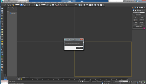

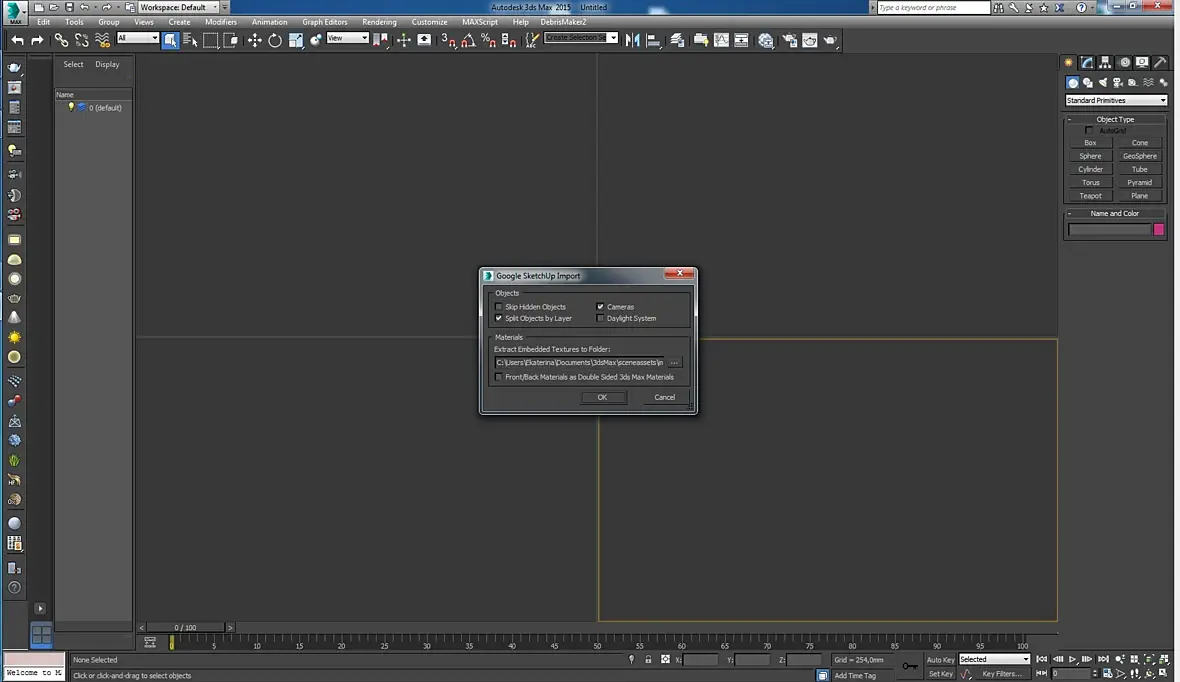

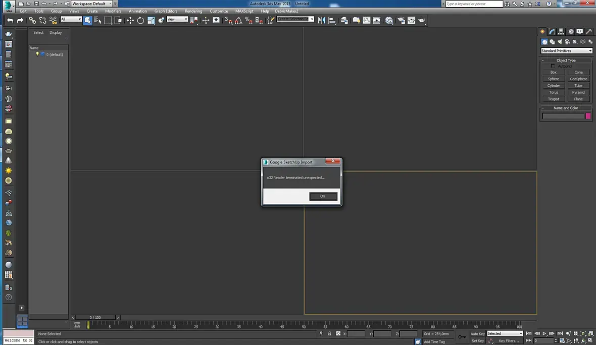

Всем добрейшего дня! Такой вопрос про импорт из скетч апа,значит есть файл с раширением .skp  я его кидаю в макс через экспорт,выскакивает таблица где  он спрашивает,мол что конкретно перекинуть(как я поняла)
я все оставляю по умолчанию,начинается экспорт и затем выскакивает следующее окно
Что я делаю не так?Помогите пожалуйста Товарищи знатоки!
На сайте c 29.04.2007
Сообщений: 46
Сохраните файл Скетча сначала в версии 7. Потом импортируйте этот сохранённый файл в макс.
