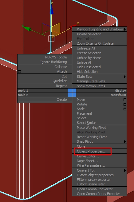

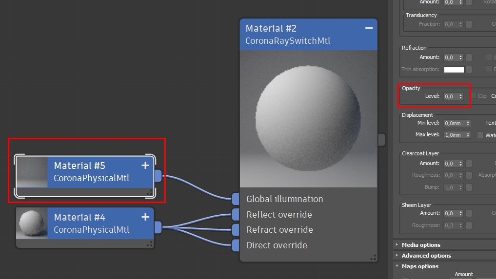

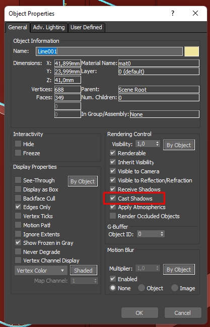

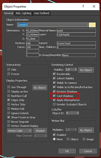

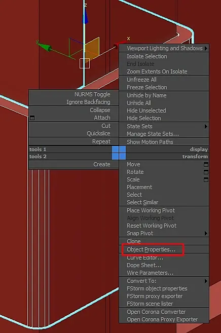

Способ 1:
Способ 2:

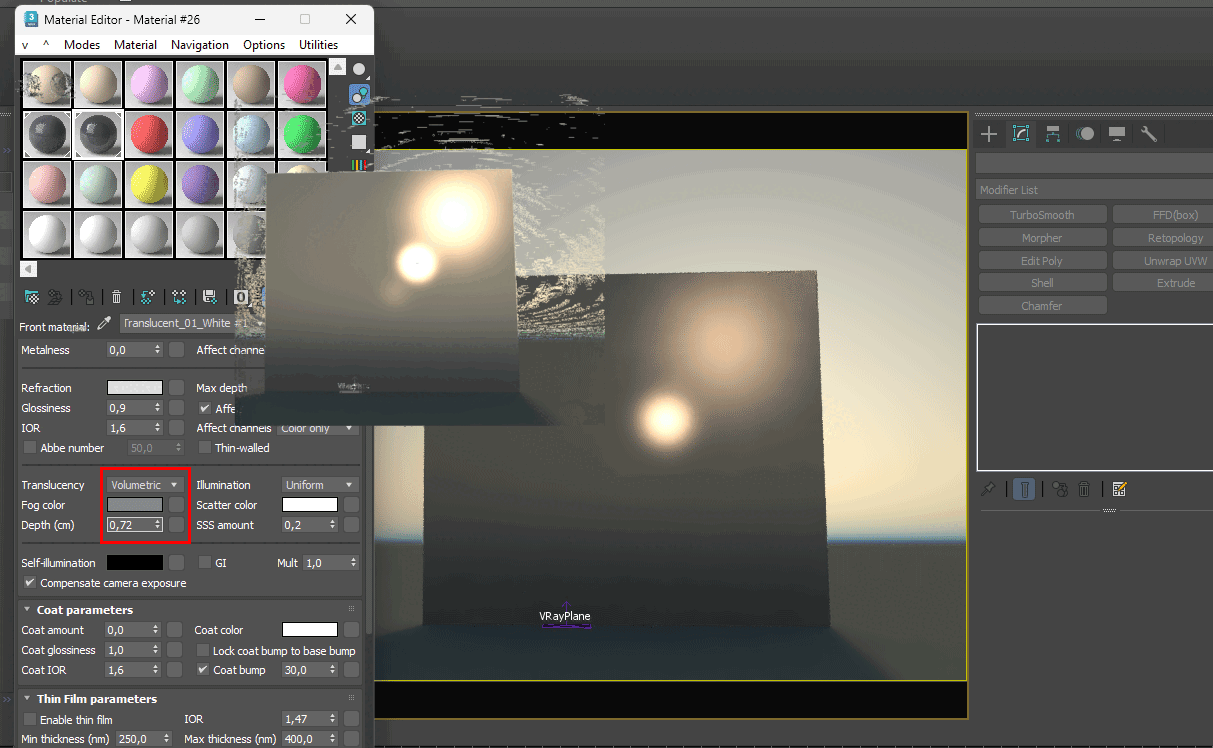

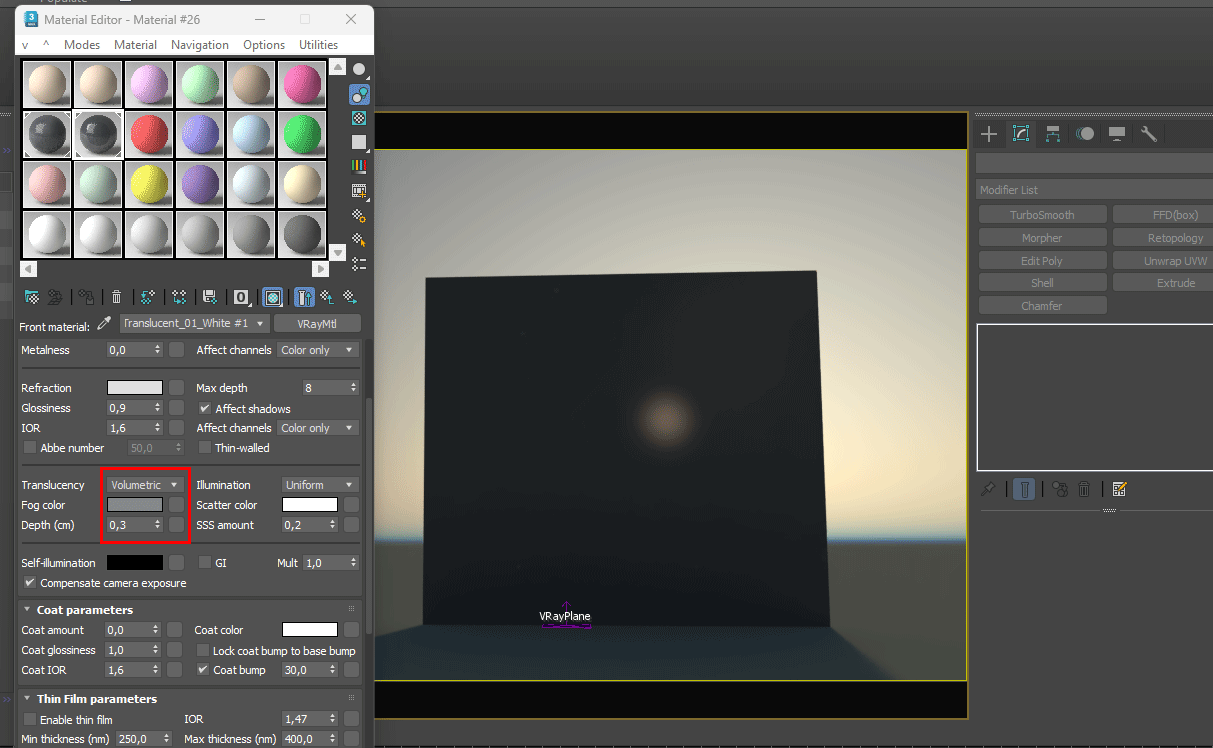

В настройках материала (Vray/Corona) в свойствах "Translucency" который отвечает за свето-пропускную способность выставить параметр "Volumetric" (по умолчанию там "None") и регулировать"Depth"

Цитата Medonozza:
Способ 1:
Способ 2:
